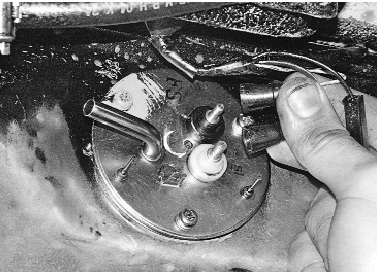

Для диагностики:
если все три провода, которые подключены к датчику уровня топлива, закоротить между собой то должен показать польный бак и засветится пустой бак.

А как их закоротить три сразу?

Проводом...
