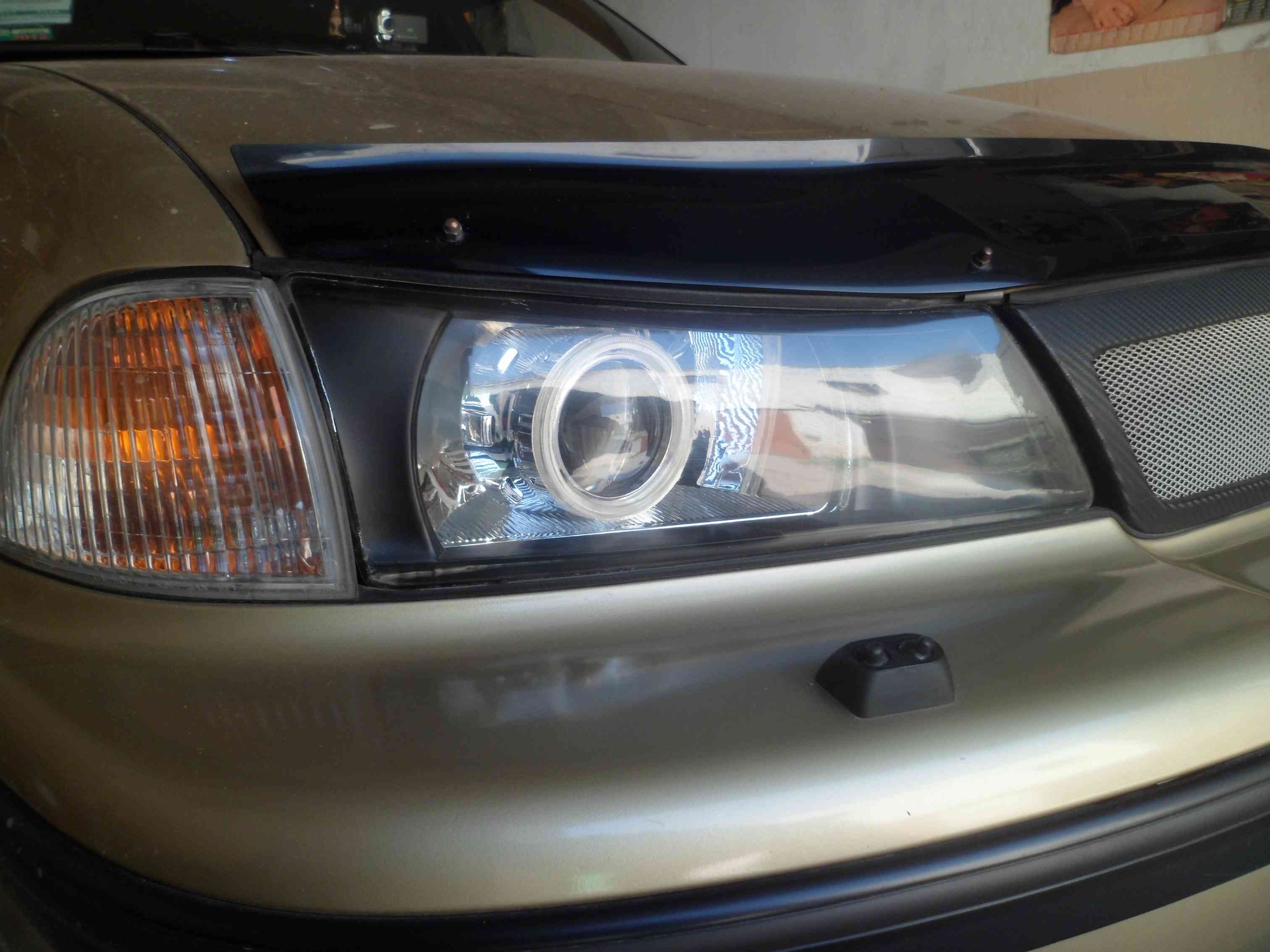

потом попросил специалиста по сверлежке аккуратненько просверлить отверстия в бампере
потом прикрутил форсунки мега-гайкой. другой не нашел. резьбу предварительно смазал краской, чтоб гаяка от вибрации не раскрутилась
далее прикрутил шланги, прорезал подводку в сотах уплотнителя и получилось вот так:
в итоге на сигодняшний день имею такое:

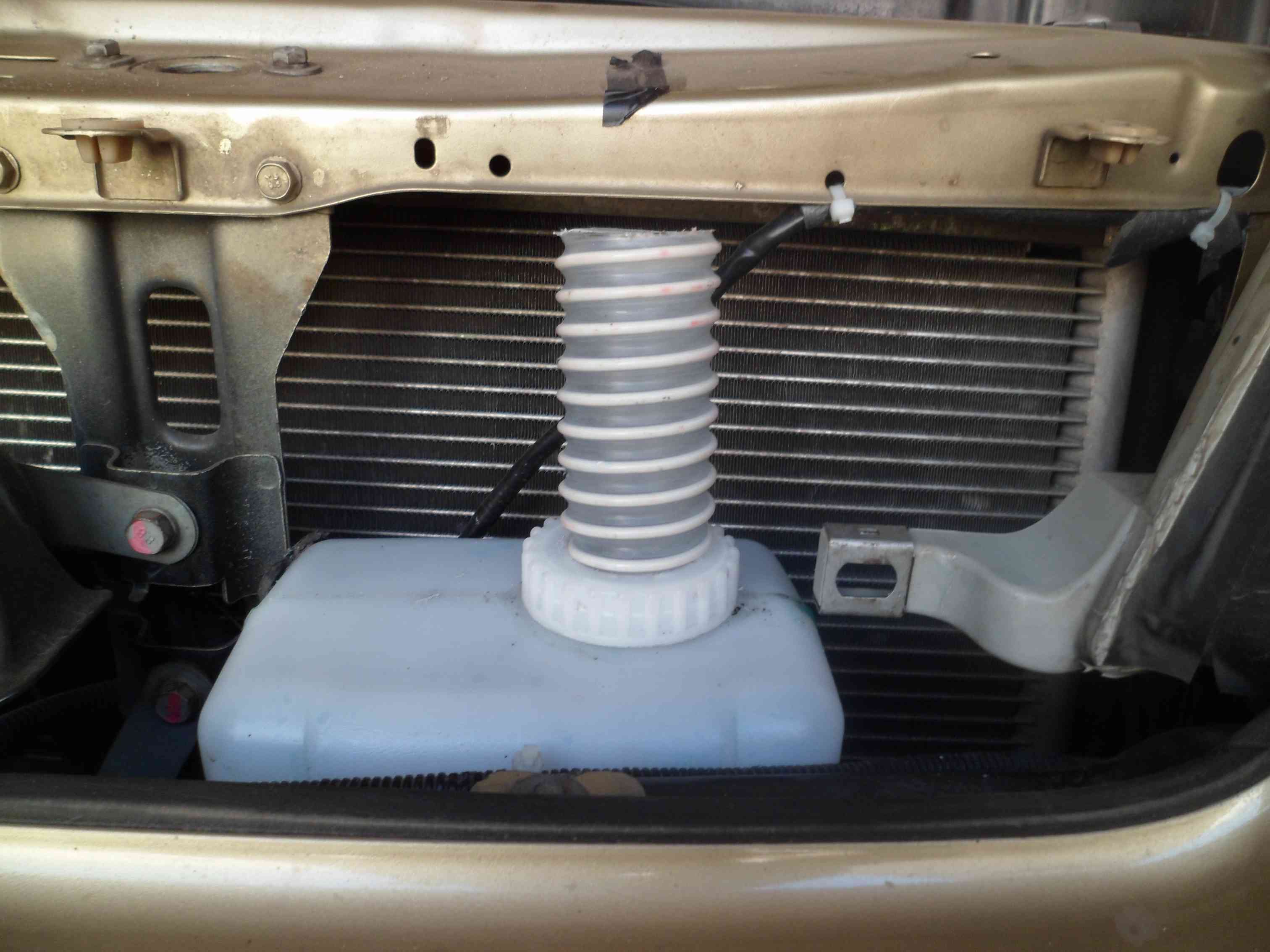

Бошетунмай
сообщение 25.9.2011, 21:01
Сообщение #22
Сообщений: 515
Регистрация: 22.11.2008
Из: Киев, Лесной
завершающий этап
крепим бачек
заготовки: лист нержавейки, полоска алюминия, кусок кожи.
в сборе:
стоит на месте все:

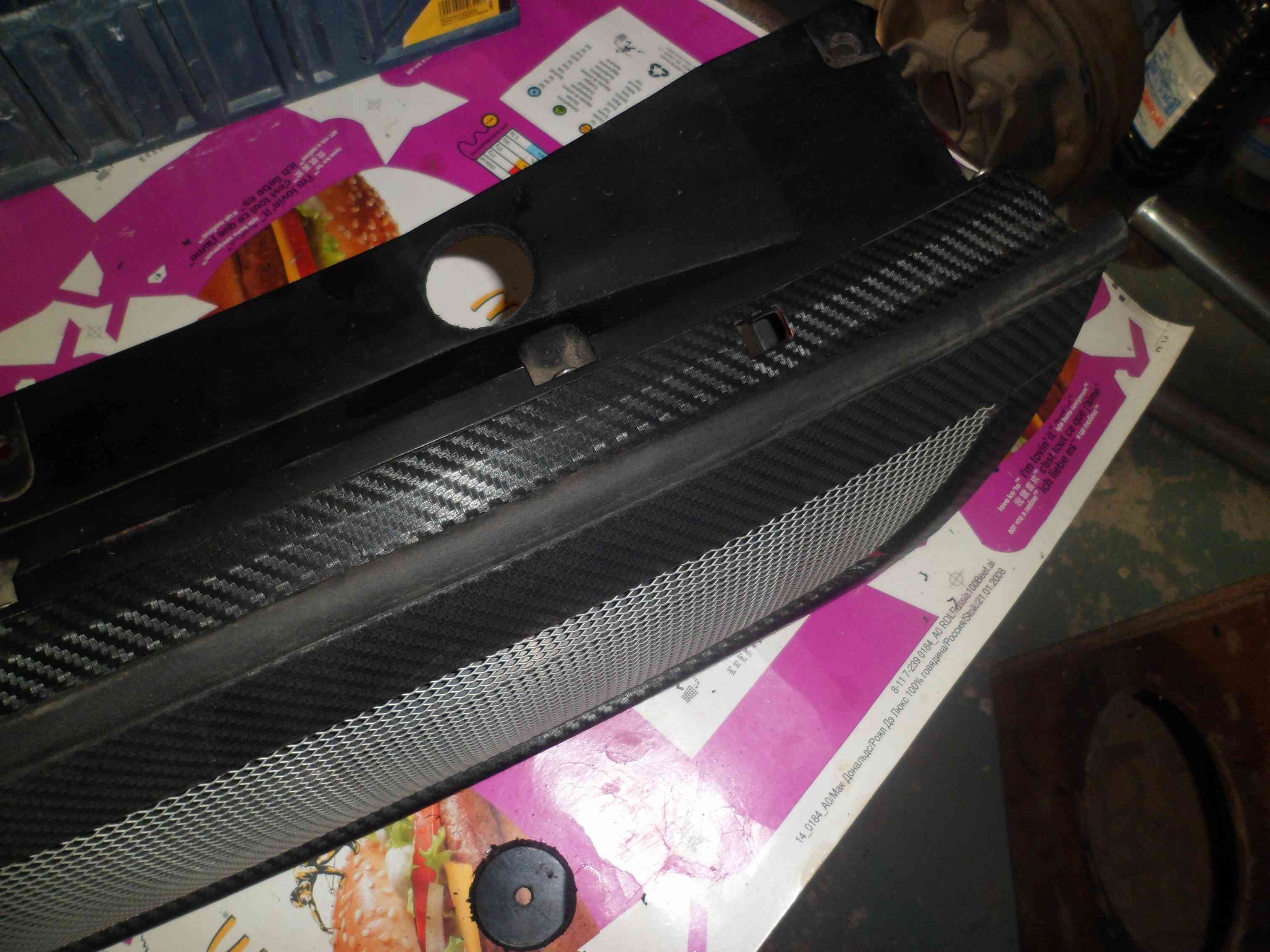

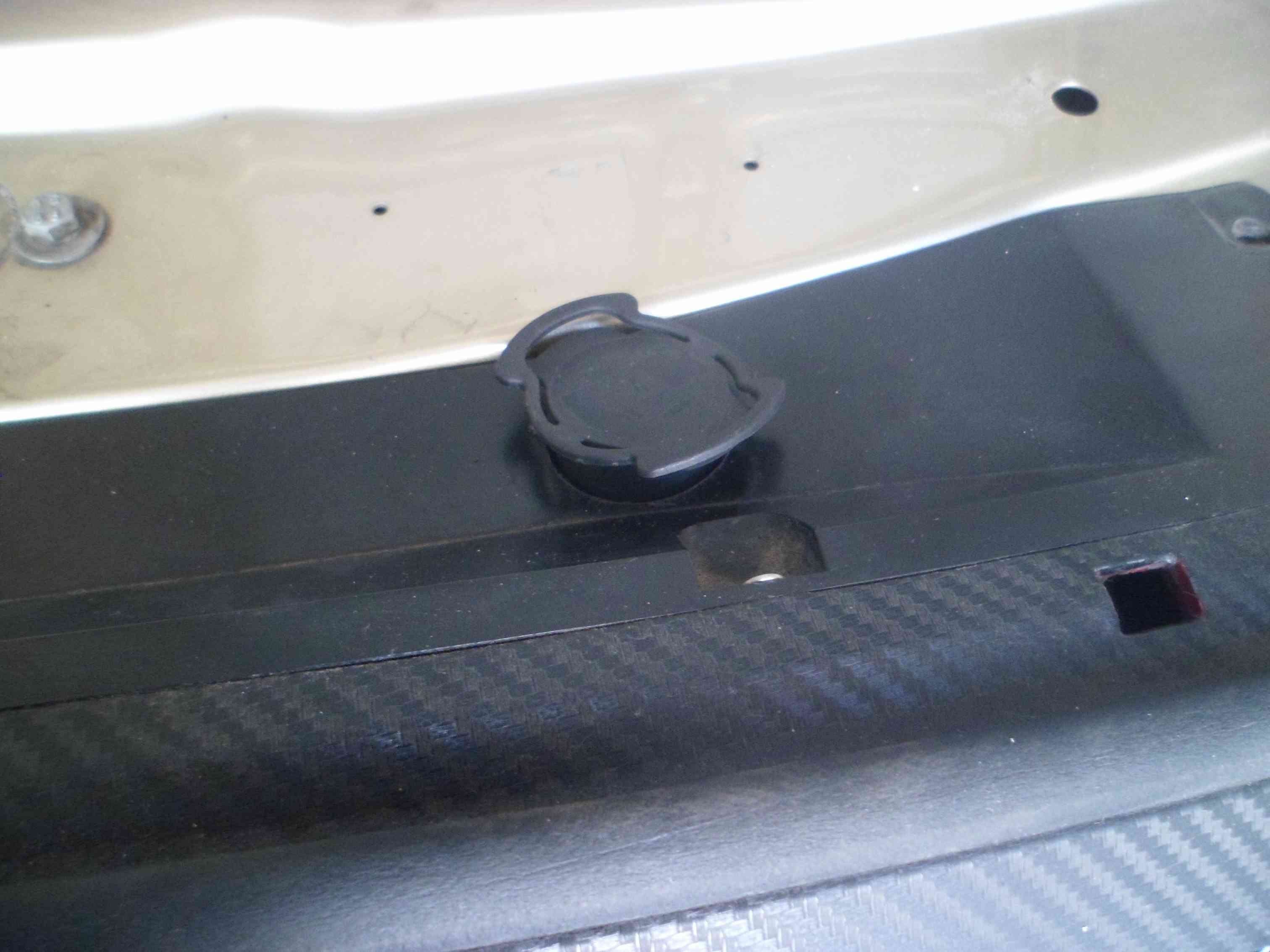

за решеткой оч. неудобно будет воду заливать- продумал этот вопрос?
Бошетунмай
сообщение 25.9.2011, 21:37
Сообщение #24
Сообщений: 515
Из: Киев, Лесной
буду еще делать заливную горловину.

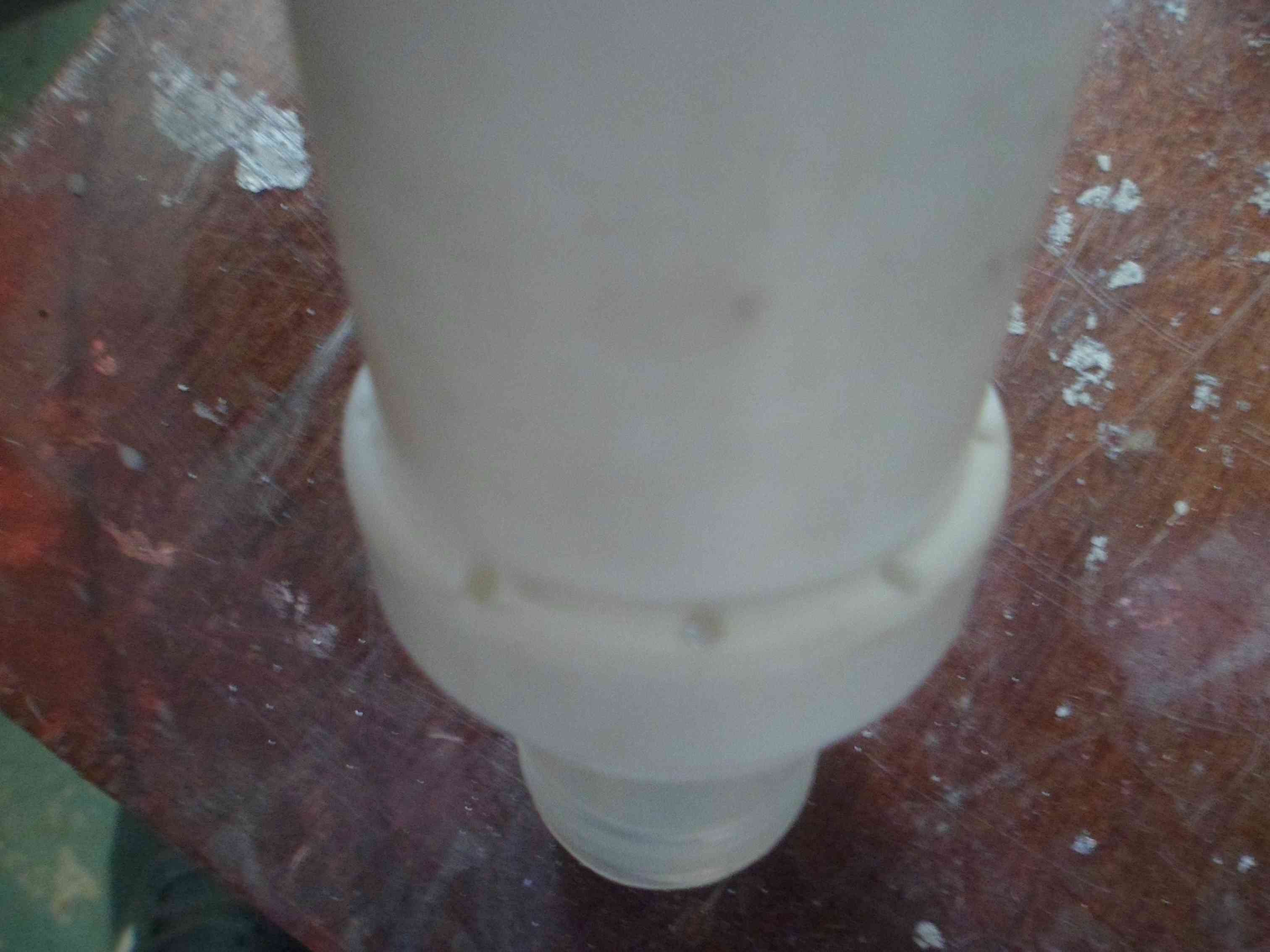

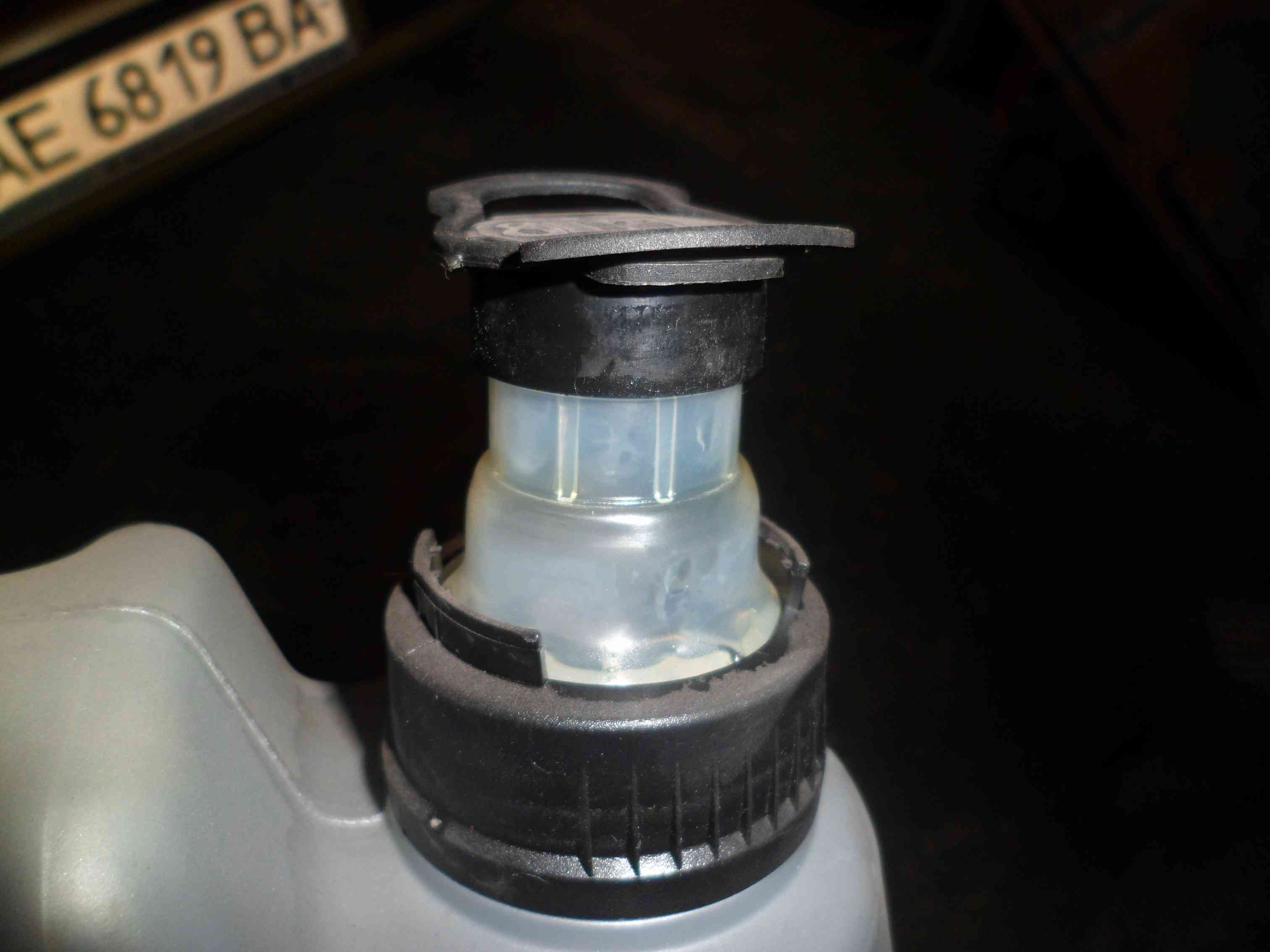

Я использовал в качестве горловины нераздутую заготовку от пластиковой 5л бутылки,с отрезаным дном.....

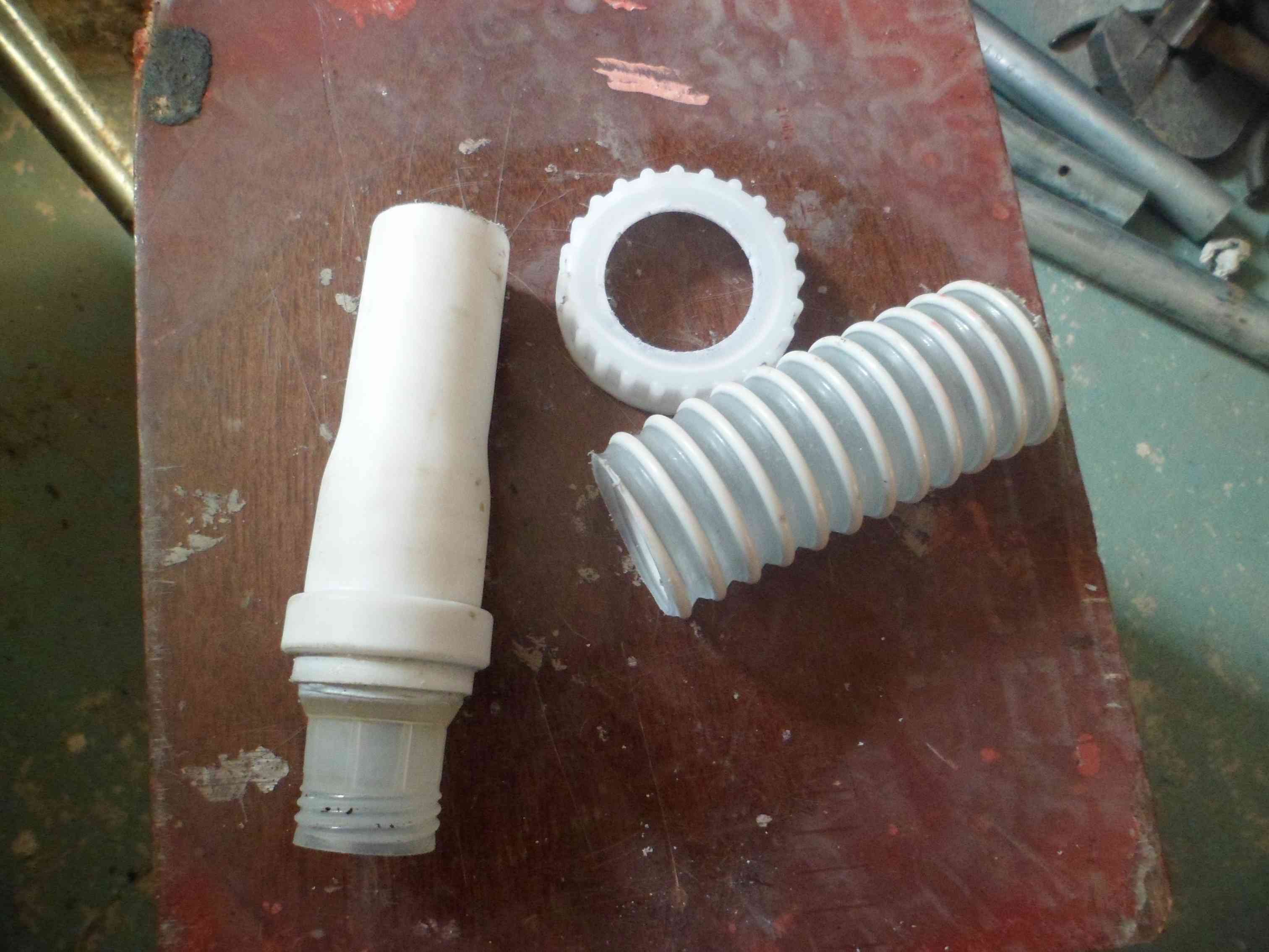

я думаю пролодить магистраль трубкой 50 мм от сифона с раковины.
ну и на силикон горловину от 5-литрушки.
вот видео как работает:
http://www.youtube.com/watch?v=VcHbijDEQWQ

Хорошая идея, но бачок лучше ставить где-то под капотом ИМХО
RVI
сообщение 28.4.2014, 10:05
Сообщение #31
Сообщений: 81
Регистрация: 6.9.2010
Это самое удобное место.
