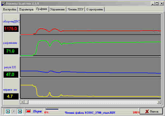

сканировал DW_scan239, системы работают нормально. Дохнет сам двигатель после старта. Возможно все связано с погодой, влажность сейчас большая, днем жарко, ночью прохладно. Возможно собирается конденсат где - нибуь, например на свечах. Свечи можно и проверить утром, но вот как люльки снять - не знаю, подсоветуйте кто в курсе. Может быть и форсунки подзабились от плохого бензина. Форсунки пока трогать не буду, если не пройдет баг со временем, то придется. Смотрел дроссельную заслонку, снимал ДХХ - там все чисто. Есть небольшой налет в нижней области, где отходят две трубочки - одна на клапан рециркуляции, а другая в коробку, которая находится под бампером со стороны водителя. По ходу, кто в курсе, что это за коробка? Заходил на форум ланосоводов, есть похожие проблемы. Однозначного ответа также НЕТ.
В приложении два рисунка с графиками запуска двигателя на холодную, с обозначением пробега, когда снимал данные на пробеге 3700, двигатель не заглох, мозги справились с провалами, а их было два, что видно из графиков, как горбы у верблюда.
