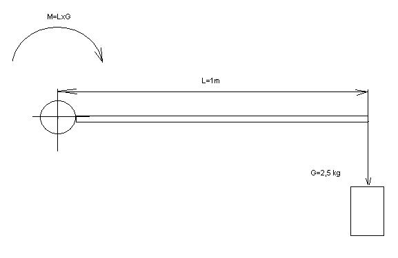

Сила с которой необходимо крутить гаэчный ключ с размером рычага в один метр.
Но это же и есть 25Нм?Или я опять не правильно понял.

Если крутящий момент в 2,5 кгс перевести в прижимную силу болта то это отношение длинны витка резьбы к шагу резьбы (это отношение приблизительно 30:1) тогда прижимная сила болта 75 кг а болтов десять на однорядном двигателе.
