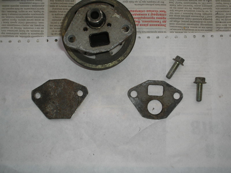

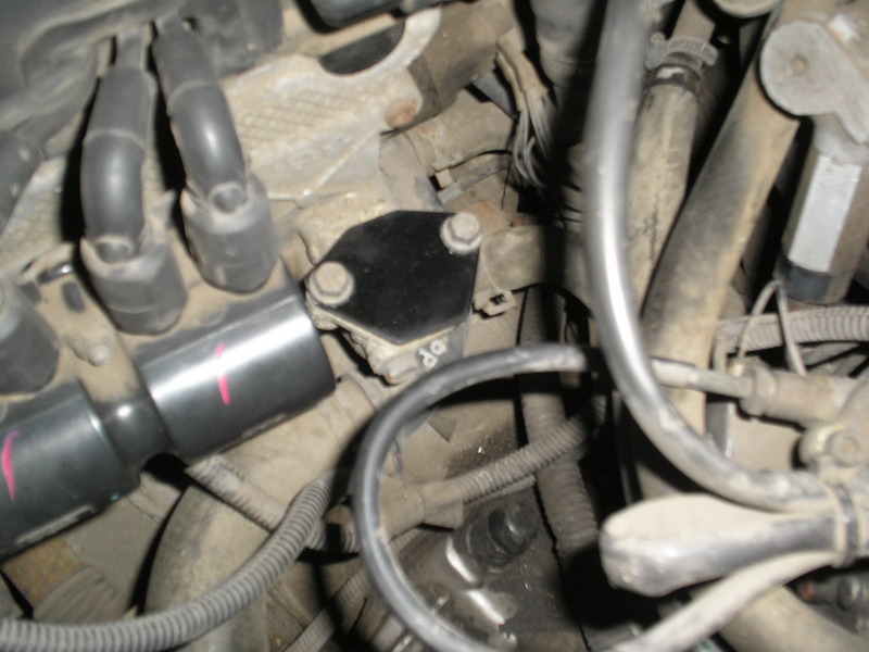

Выбросил клапан EGR и поставил заглушку, в результате: стабилизировался ХХ и появилась тяговитость, тоесть машина перестала тупить
НО неприятное, загорается теперь лампа диагностики не на короткое время а намного чаще и дольше. Я так понял надо перепрошить ЭБУ, что бы отучить его от отсутствия EGR??? Возможно ли зделать такое или попросту забить на лампочку?? или же всё таки купить новый клапан?? |

Выбросил клапан EGR и поставил заглушку, в результате: стабилизировался ХХ и появилась тяговитость, тоесть машина перестала тупить НО неприятное, загорается теперь лампа диагностики не на короткое время а намного чаще и дольше. Я так понял надо перепрошить ЭБУ, что бы отучить его от отсутствия EGR??? Возможно ли зделать такое или попросту забить на лампочку?? или же всё таки купить новый клапан?? повидимому клапан был пробит, так как при долгих экспериментах я заметил, что тяга не добавляется после его отключения, а ХХ стабилизировался - 100 % клапан пробит Можно и перепрошить! -------------------- |

![]() Авторитет ![]() ![]() ![]() ![]() ![]() Группа: Пользователи Сообщений: 733 Регистрация: 8.6.2008 Из: Киев Пол: |
повидимому клапан был пробит, так как при долгих экспериментах я заметил, что тяга не добавляется после его отключения, а ХХ стабилизировался - 100 % клапан пробит Можно и перепрошить! Слышал много раз о заглушке клапана на других машинах . На ксюхах - неразу . -------------------- |
