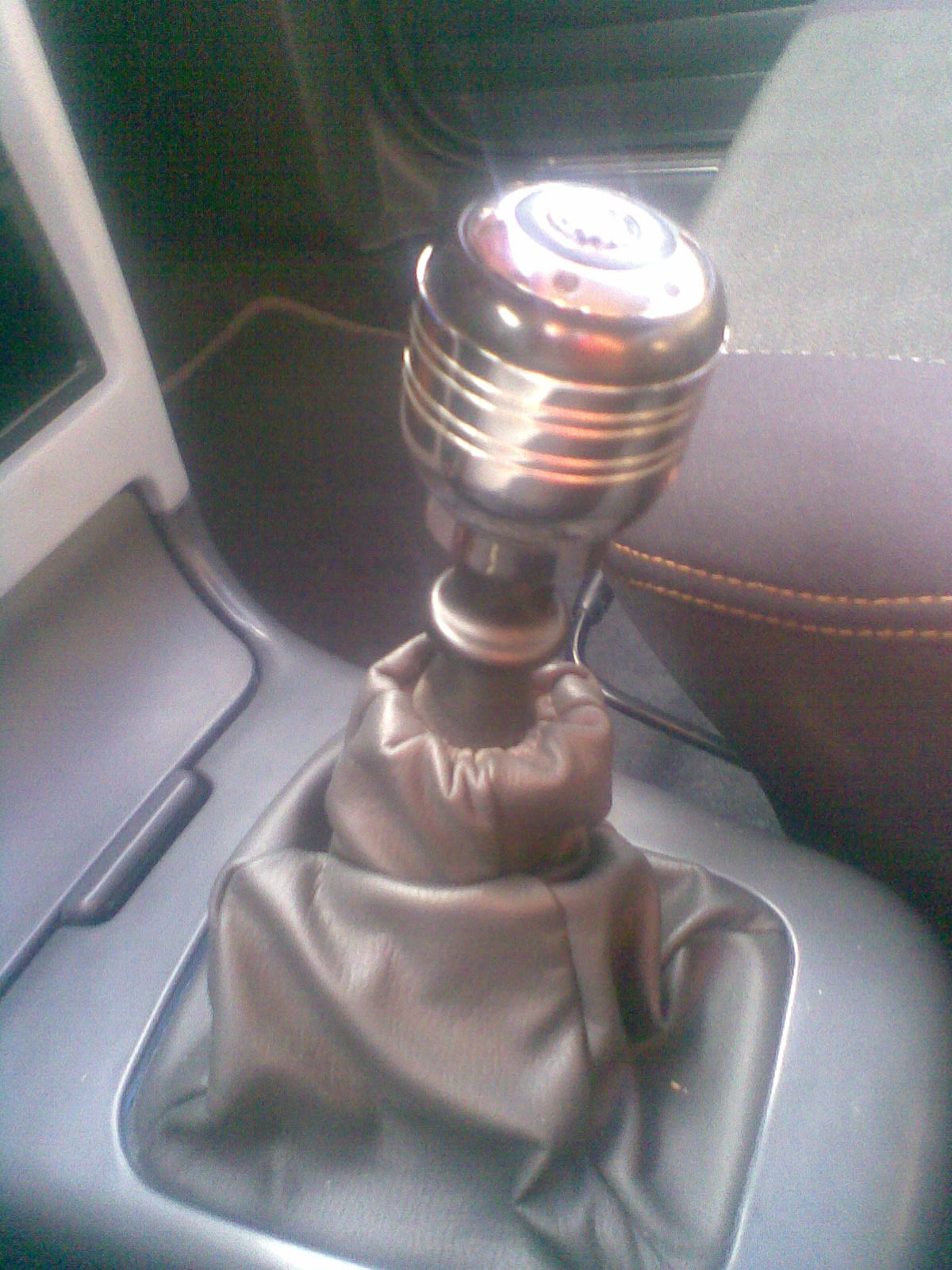

MASLOFF
сообщение 30.7.2009, 23:17
АВТОРИТЕТ
Сообщений: 582
Регистрация: 31.10.2008
Из: DONETSK
Авто:NEXIA
На рычаге кулисы шлицы наискось нарезаны,ручка одета на горячую.я себе распилил ручку,купил другую металическую.её цена около 100грн.
Если надо выложу фотку

MASLOFF
сообщение 9.8.2009, 9:44
АВТОРИТЕТ
Сообщений: 582
Из: DONETSK
Авто:NEXIA
Цитата(uriy20 @ 31.7.2009, 5:41) *
Выложи пожалуйста........
сори за опоздание
[attachment=4446.jpg]
сообщение 23.7.2013, 20:26
В общем, снимал на днях ручку кпп. Снять наболдашник, без его распиливания, не получится. Нагревал в кипятке, но с большим трудом получается снять только резиновую облуду с ручки, а под ним еще из пластика основа, которая не теряет форму от кипячения. Пришлось пилить...
Поставил итальянскую ручку, обшитую кожей.
Смотрим, оцениваем...
сообщение 23.7.2013, 20:31
Красиво выглядит, а надевалась как или там накручивалась?
сообщение 23.7.2013, 20:43
Просто надевается и закручивается шестигранный винтик. На первом фото, со стороны панели, видно маленькое отверстие под него. Держится так, что зубами не оторвешь. Фирменная вещь, это есть фирменная вещь...
сообщение 23.7.2013, 21:04
Цитата(Zhest' @ 23.7.2013, 21:43) *
... Фирменная вещь, это есть фирменная вещь...
Спасибо за ответ, я так понял она универсальная, главное чтобы залезла (наделась) ag.gif
сообщение 23.7.2013, 21:08
Я себе тоже менял, но посмотрел на твою, понравилась, тоже такую хочу, где покупал? Дай ссылочку, буду благодарен.
