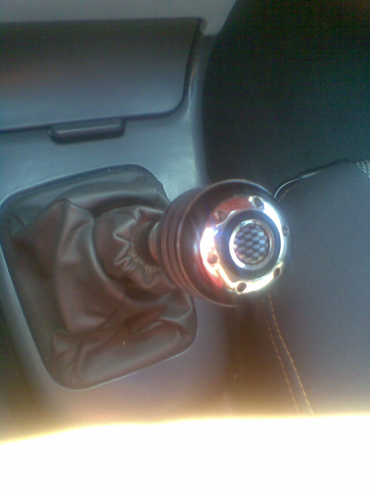

MASLOFF
На рычаге кулисы шлицы наискось нарезаны,ручка одета на горячую.я себе распилил ручку,купил другую металическую.её цена около 100грн.
Если надо выложу фотку

сори за опоздание
[attachment=4446.jpg]Нажмите для просмотра прикрепленного файла
В общем, снимал на днях ручку кпп. Снять наболдашник, без его распиливания, не получится. Нагревал в кипятке, но с большим трудом получается снять только резиновую облуду с ручки, а под ним еще из пластика основа, которая не теряет форму от кипячения. Пришлось пилить...
Поставил итальянскую ручку, обшитую кожей.
Смотрим, оцениваем...
Красиво выглядит, а надевалась как или там накручивалась?
Просто надевается и закручивается шестигранный винтик. На первом фото, со стороны панели, видно маленькое отверстие под него. Держится так, что зубами не оторвешь. Фирменная вещь, это есть фирменная вещь...
