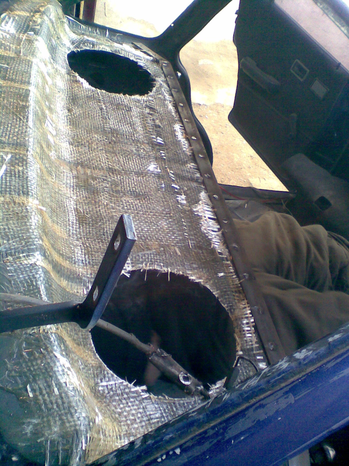

клеил по твоей технологии, только я еще уголок вварил smile.gif и закатал полку стеклопластиком, покупал стекломат в ввиде плетения, и 6-7 слоев проклеил, а потом шпаклевкой сверху тоже задул, полка как камень biggrin.gif , надо будет снять свою старую полку (сток) и тоже примарафетить и обтянуть карпетом или кожзамом каким-то
Вот в полку ввариваем уголок и пару слоев стеклоткани уже положено.

Понятно, у тебя стеклоровер. Я стекломатом делал, он когда размокает в полиэфирке становится тянучим и липучим как грязь. Стеклоровер немного крепче на направлениях нити, но не такой послушный при лепке.
С уголком на фотке ты немного перестарался, его можно было выклеить из стеклопластики. И варить там где уже лежит стеклопластика крайне нежелательно, она не настолько термоустойчива как хочется.
Чисто стеклянная полка в сотни раз по прочности тот уголок превосходит. Вообщем ты не проникся прелестями лепки из стелопластики. wink.gif нужна новая поверхность - вырезал ее из бумаги, прилепил малярным скотчем на свое место и покрыл по мере необходимости н-надцатью сломи стекла. заготовку в принципе там можно и похоронить.
А дины можно было перенести ближе к центру. так что-бы они остались в пределах заднего окна в багажник. Я так сделал из расчета что буду делать под ними ящики. Но потом передумал. При таком перемещении страдает стандарный механизм открывания багажника, но он был срезан и установлены газовые упоры.
Насколько я помню ты попытался ящичные дины поставить в полку во фришку.
Было две задумки с ящиками, одна выклеить оставшиеся стенки по месту. Когда реально оценил объем работы то малехо попустился. Сожрет кучу места в багажнике, и простоять пару суток раком в багажнике это очень тяжело. И это еще должно будет выглядеть красиво... Второй вариант увеличить окна в полке до такого состояния что-бы туда свободно проходил динамик, склеить традиционным способом корпус под саб с небольшим переходным кольцом. так что-бы динамик из него поднимался. Ну и подвесить этот ящик или ящики к полке снизу. НАМНОГО проще и результативнее. Второй вариант с ребятами для лачетти универасала делали, саб стелз, в крыло, по этой идее.

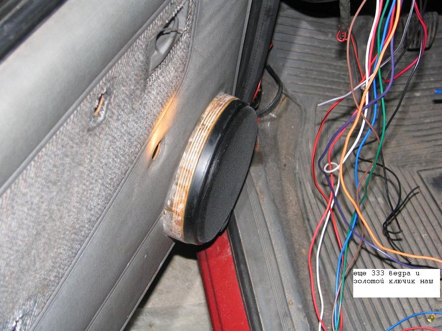

это мои подиумы.лепил сам.

sanec, а из чего лепил? что-то они не очень круглые, и вроде как с зазорами к карте прикручены?

Мужики сколько стоит сделать колодцы(подиумы) на передние двери? И стоит ли на будущее лепить шото в штатные места?

если самому делать, то в гривен 50-100 можно уложиться.
вариант попроще, лобзик, фанера, эпоксидка.
из фанеры вырезаем 2 кольца на каждый подиум. Первое кольцо подкручиваем к двери, второе с помощью палочек и другого подручного метриала прикрепляем к первому так чтобы оно выоврачивало динамик в нужном направлении, у нексий и кадеов это наболдажник ручки передач. Затем снимаем конструкцию с двери укрепляем ее чуть чуть и обматываем малярным скотчем, размешиваем эпоксидку и заливаем в пространство которое создал скотч. Когда застыло, снимаем все и рашпилем ровняем. по мере приобретения формы заполняем шпаклевкой впадинки. Хорошо такой подиум к металлу двери прикрепить но и если не очень требования, можно и к карте.
второй вариант, больше для нексии подойдет. делам по 2 кольца на каждый подиум. устанвливаем на месте первое несущее, второе которое будет направлять динамик. Снимаем все вместе с картой. заклеиваем карту малярным скотчем ( к нему не липнет ни эпоксидка, ни монтажная пенка) и целофаном. Задуваем подиум строительной пенкой. когда высохнет, ножом, наждаком, напильниками и т.д. вырезаем подиум на карте. когда все готово, клеим пару-тройку слоев стекломата на эпоксидке. Шлифуем и вперед на покраску или обтяжку.
Лобзиком вырезал круги.но так как руки кривые они не очень круглые получильсь.Потом немного шкуркой подравнял.купил шпаклёвку по дереву замазал дыры.высохло опять пошкурил потол взял тоненький синтапон приклеел к заготовке а сверху кожей обтянул. к карте прикрутил саморезами. но нада к двери будет ешо прикрутить.

а насчет прикручивания к карте или к двери. я так делал, сзади под подиумом и выброй подварен металл, и подиум прикручен саморезами изнутри, жутко хлопотно. ЭСП самодельный, что-бы динамику не мешать.
это потом примерно так выглядело
но карта неэффективно гасит низы, да и дребезжит.
пришлось сделать из стеклопластики и карту полностью
потом конечно дошло, что подиум можно было и к карте прикрутить, но было уже поздно smile.gif
на предпоследней фотке серенькая, родная, это картон обтянутый тряпкой.
на последней фотке жолтенькая, это композитная стеклопластика.
на первой фотке видно на какую сложную поверхность пришлось прилаживать подиум, но если делать жесткую карту, которая сама саморезами к двери прикручена, то проще подиум прикручивать к ней.
