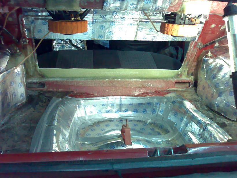

Толик ты фотки делай и выкладывай, я тоже залил полку стеклопластиком + вварил уголок как каркас полки буквой П к стойкам, в машине аж жосткость появилась взади smile.gif не знаю чем обтянуть заднюю полку, карпет фигово тянется и клеить надо аккуратно

клеил по твоей технологии, только я еще уголок вварил smile.gif и закатал полку стеклопластиком, покупал стекломат в ввиде плетения, и 6-7 слоев проклеил, а потом шпаклевкой сверху тоже задул, полка как камень biggrin.gif , надо будет снять свою старую полку (сток) и тоже примарафетить и обтянуть карпетом или кожзамом каким-то
Вот в полку ввариваем уголок и пару слоев стеклоткани уже положено.
Vertual
Понятно, у тебя стеклоровер. Я стекломатом делал, он когда размокает в полиэфирке становится тянучим и липучим как грязь. Стеклоровер немного крепче на направлениях нити, но не такой послушный при лепке.
С уголком на фотке ты немного перестарался, его можно было выклеить из стеклопластики. И варить там где уже лежит стеклопластика крайне нежелательно, она не настолько термоустойчива как хочется.
Чисто стеклянная полка в сотни раз по прочности тот уголок превосходит. Вообщем ты не проникся прелестями лепки из стелопластики. wink.gif нужна новая поверхность - вырезал ее из бумаги, прилепил малярным скотчем на свое место и покрыл по мере необходимости н-надцатью сломи стекла. заготовку в принципе там можно и похоронить.
А дины можно было перенести ближе к центру. так что-бы они остались в пределах заднего окна в багажник. Я так сделал из расчета что буду делать под ними ящики. Но потом передумал. При таком перемещении страдает стандарный механизм открывания багажника, но он был срезан и установлены газовые упоры.
Насколько я помню ты попытался ящичные дины поставить в полку во фришку.
Было две задумки с ящиками, одна выклеить оставшиеся стенки по месту. Когда реально оценил объем работы то малехо попустился. Сожрет кучу места в багажнике, и простоять пару суток раком в багажнике это очень тяжело. И это еще должно будет выглядеть красиво... Второй вариант увеличить окна в полке до такого состояния что-бы туда свободно проходил динамик, склеить традиционным способом корпус под саб с небольшим переходным кольцом. так что-бы динамик из него поднимался. Ну и подвесить этот ящик или ящики к полке снизу. НАМНОГО проще и результативнее. Второй вариант с ребятами для лачетти универасала делали, саб стелз, в крыло, по этой идее.
сама коробка смоделирована из пенополистирола (как пенопласт, только вязкий и без шариков), так что-бы заполнить сложную форму, а поверху выклеена полиэфиркой. Звучит, кстати, очень породисто.

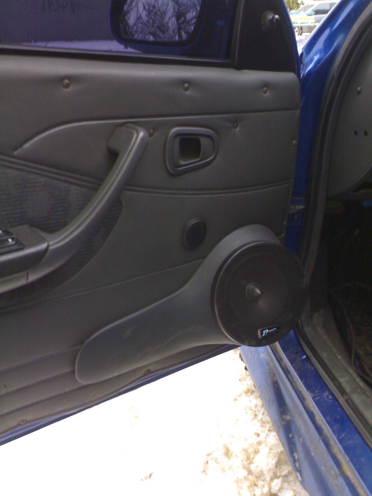

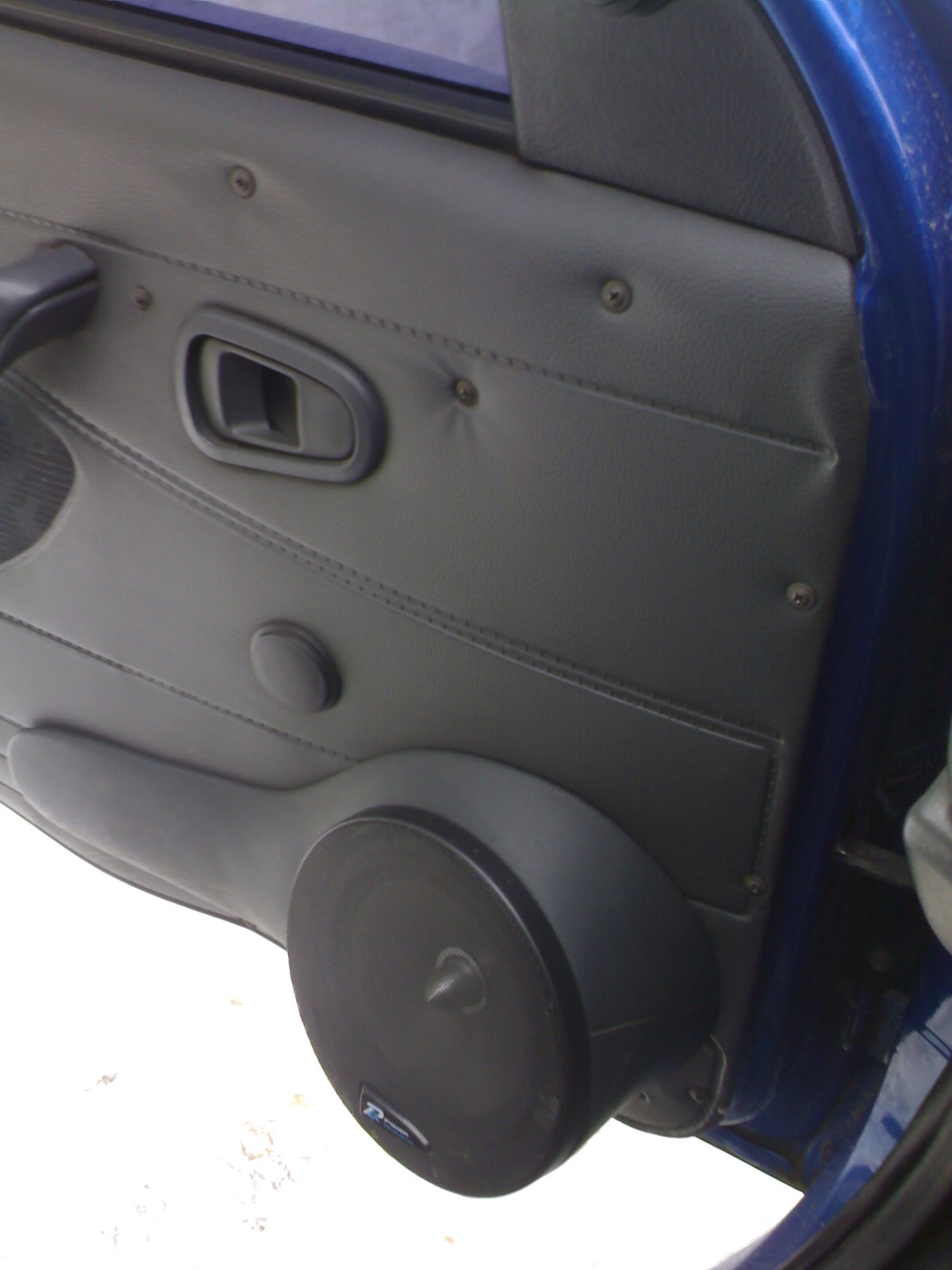

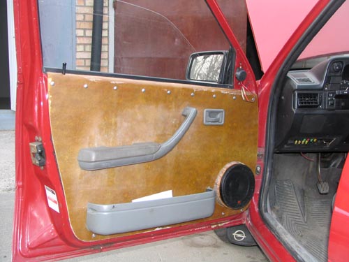

это мои подиумы.лепил сам.
ex_Dancer
Vertual
sanec, а из чего лепил? что-то они не очень круглые, и вроде как с зазорами к карте прикручены?

sanec
Цитата(ex_Dancer @ 10.3.2008, 19:09) *
sanec
Лобзиком вырезал круги.но так как руки кривые они не очень круглые получильсь.Потом немного шкуркой подравнял.купил шпаклёвку по дереву замазал дыры.высохло опять пошкурил потол взял тоненький синтапон приклеел к заготовке а сверху кожей обтянул. к карте прикрутил саморезами. но нада к двери будет ешо прикрутить.

Michael
А чего выше не поставил,чтобы карман не трогать?Какие у тебя колонки(размер),тоже хочу себе так сделать....
sanec
выше не получается. Мешает торпеда. Размер толи 16 толи 16.5
Vertual

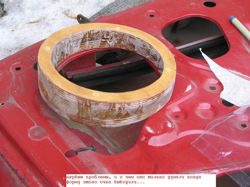

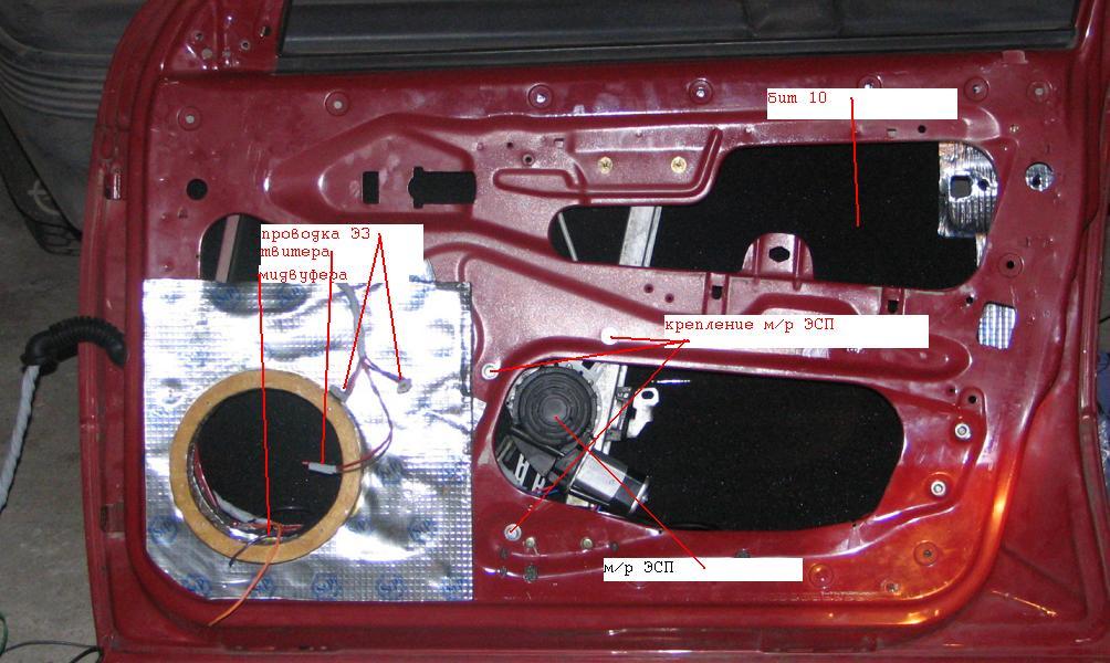

а насчет прикручивания к карте или к двери. я так делал, сзади под подиумом и выброй подварен металл, и подиум прикручен саморезами изнутри, жутко хлопотно. ЭСП самодельный, что-бы динамику не мешать.
Нажмите для просмотра прикрепленного файла Нажмите для просмотра прикрепленного файла
это потом примерно так выглядело
но карта неэффективно гасит низы, да и дребезжит.
пришлось сделать из стеклопластики и карту полностью
потом конечно дошло, что подиум можно было и к карте прикрутить, но было уже поздно smile.gif
Michael
[/quote]
Vertual
на предпоследней фотке серенькая, родная, это картон обтянутый тряпкой.
на последней фотке жолтенькая, это композитная стеклопластика.
на первой фотке видно на какую сложную поверхность пришлось прилаживать подиум, но если делать жесткую карту, которая сама саморезами к двери прикручена, то проще подиум прикручивать к ней.
