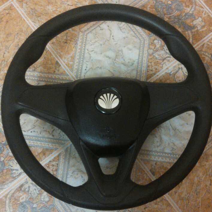

Всім привіт. Тему піднімаю , бо від Вектри руль не купив. Від Круза трохи дорого , особливо подушка. Тепер розглядаю варіанти від Астри Жі. Або від Корси Е. Ніяк не можу вибрати.
Myroslav
myron
сообщение 12.2.2018, 21:23
Сообщений: 184
Регистрация: 17.1.2016
Из: Коломия
Авто:Nexia 1.5 16V
Нарешті купив РУЛЬ. Тпер треба його підновити та реставрувати подушку. А тоді буду ставити на авто.

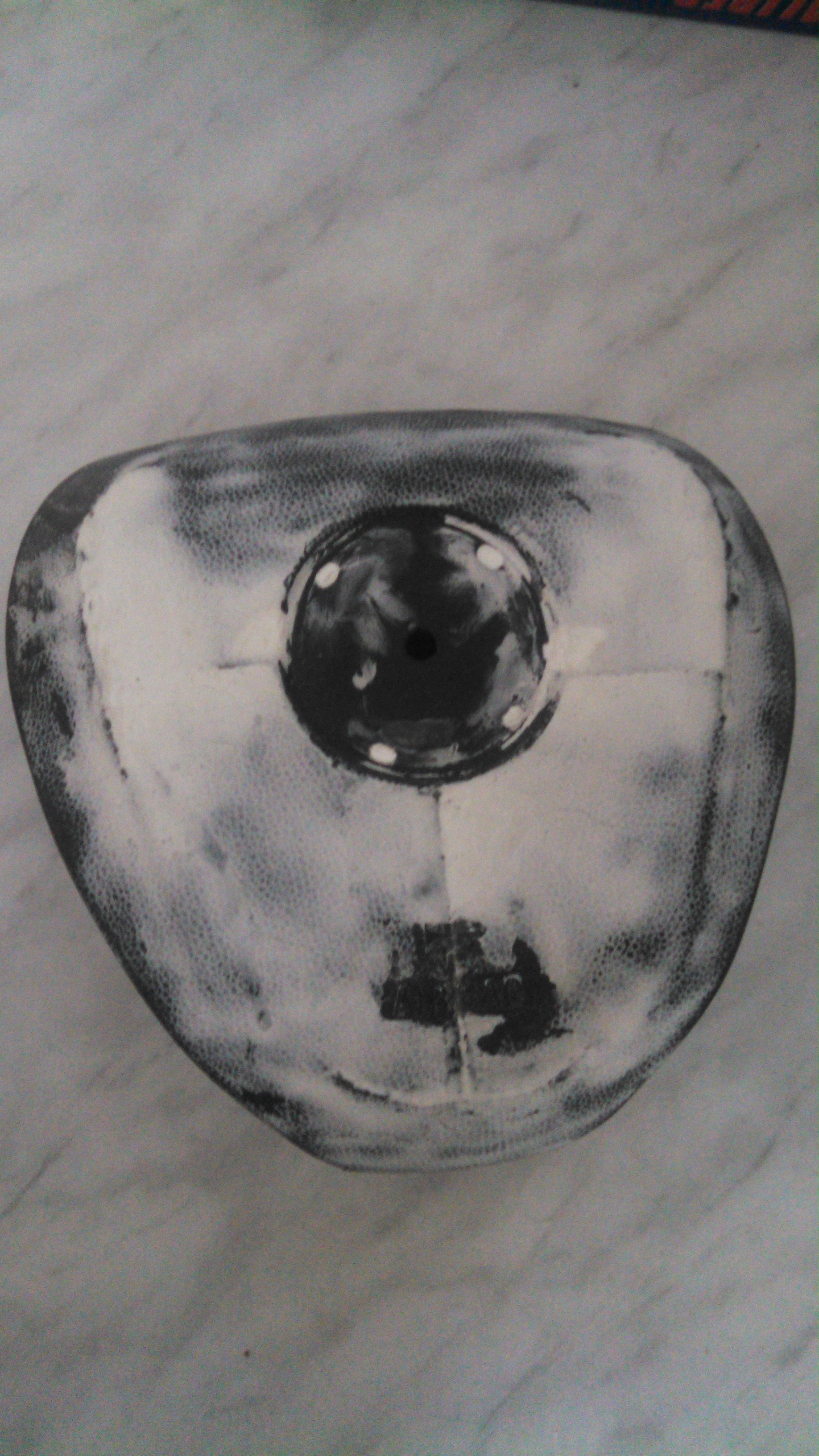

Кришку прошпаклював . Але по моєму не дуже вдало.Якщо буде облазити , то прийдеться переробляти.

Кришку руля покрасив

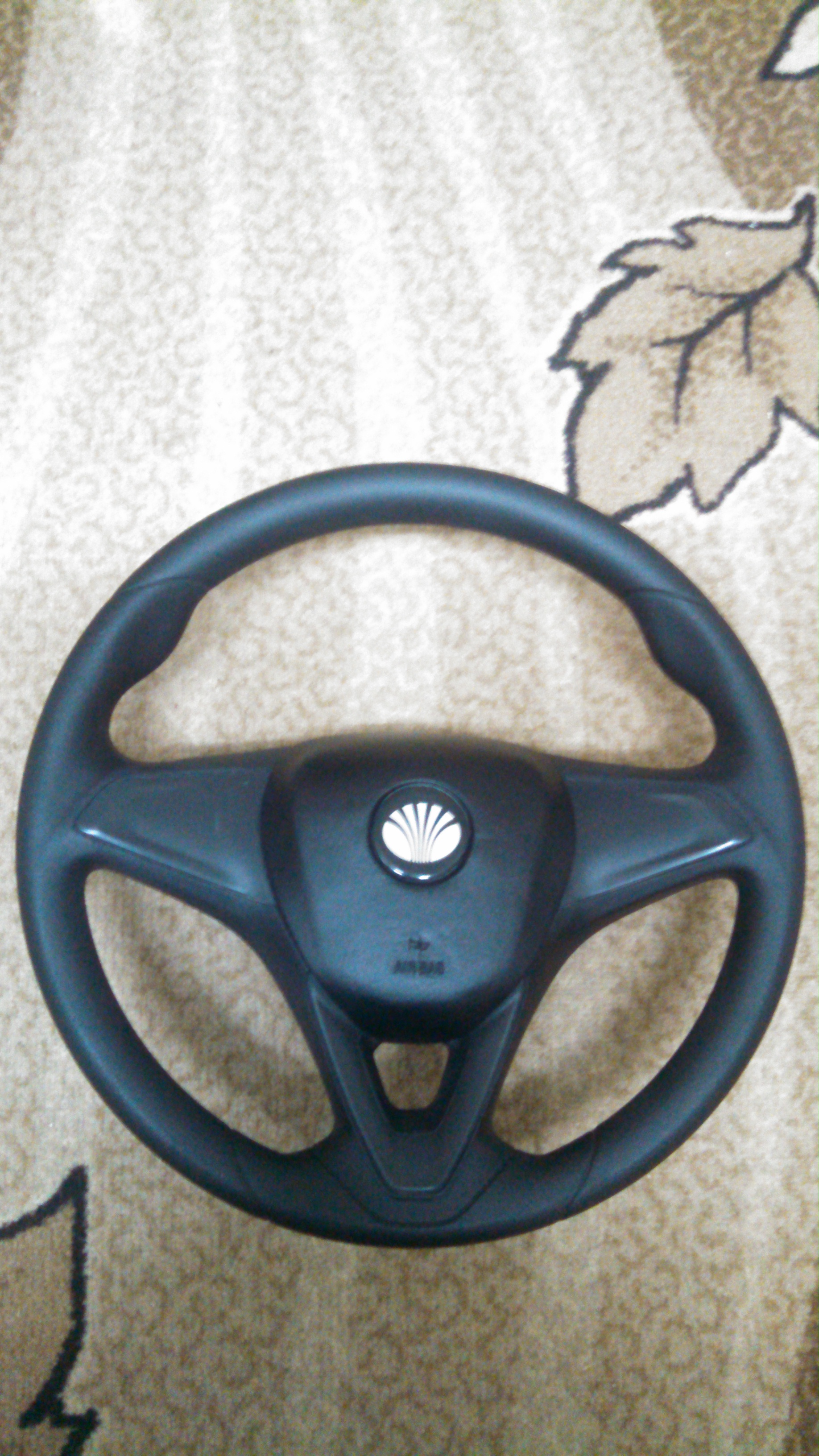

Нарешті поставив руль.
Myroslav
Круз?
myron
сообщение 10.6.2018, 6:56
Сообщение #26
Сообщений: 184
Из: Коломия
Авто:Nexia 1.5 16V
Цитата(vpas @ 9.6.2018, 23:52) *
Круз?
Так.Спочатку хотів від Вектри С, потім Корси Е,але передумав та поставив від Круза.
