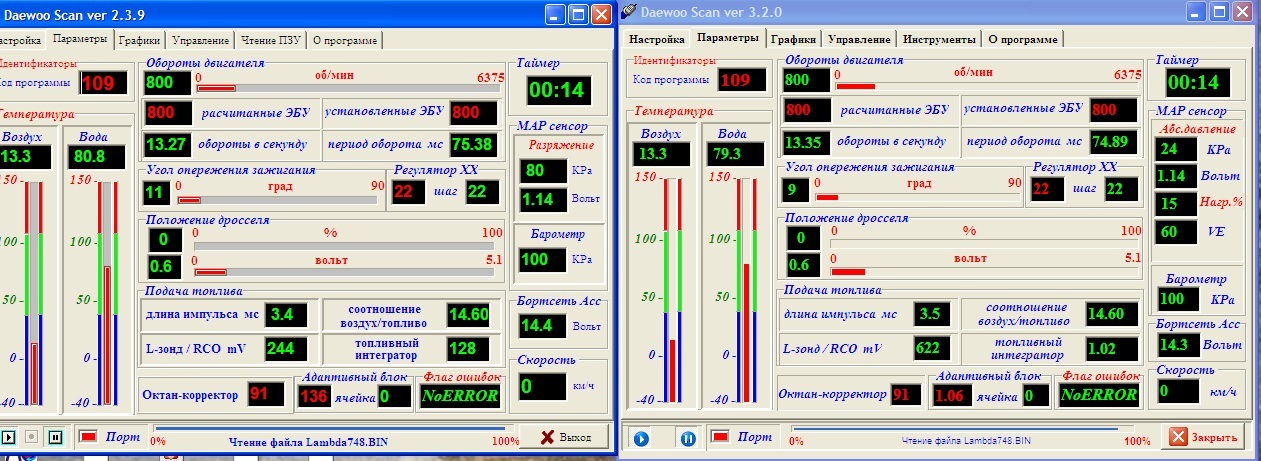

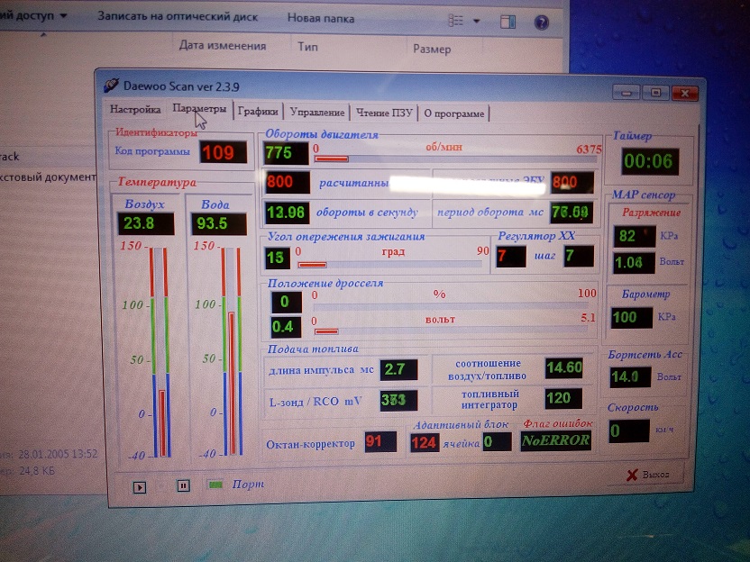

Машина нексия n100 8кл 2007, вентилятор по диагностике включается при 105 градусах, датчика на радиаторе вроде нет, а на счет антифриза реально ли температура его кипения может играть решающую роль?

С температурой включения ничего не сделаешь, там нужно в прошивке поправлять.
Реле малой скорости можно сделать, если сильно захотеть.
Причины.
1.ОЖ- сомнительного качества.
2.Крышка расширительного бачка (ее нужно проверять на предмет герметичности и когда клапан начнет открываться 1.2бар, 120кПа).
3.Неисправен термостат, заклинивает в закрытом положении. Легко проверяется.
3.Низкая производительность помпы (если она не давно менялась и хорошего качества, тогда это исключено).
4.Может быть прогорание прокладки ГБЦ, в следствии отработанные газы идут в систему охлаждения, то же можно примитивно проверить.
Я лично больше склоняюсь 1,2,3 пункты. 4п. проверить после проверки первых трех.
