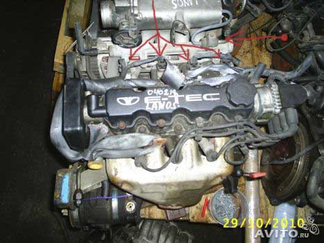

Выглядит он вот так:
Стоит ориентировочно под модулем зажигания / трамблёром.
Глушат его просто: вместо прокладки с отверстиями под ним ставят глухую. Есть спец. железки для глушения - тогда не ставят сам клапан.
Но лучше его проверить - если не пробит - пусть себе работает.
Был ли он на корейках я ХЗ
