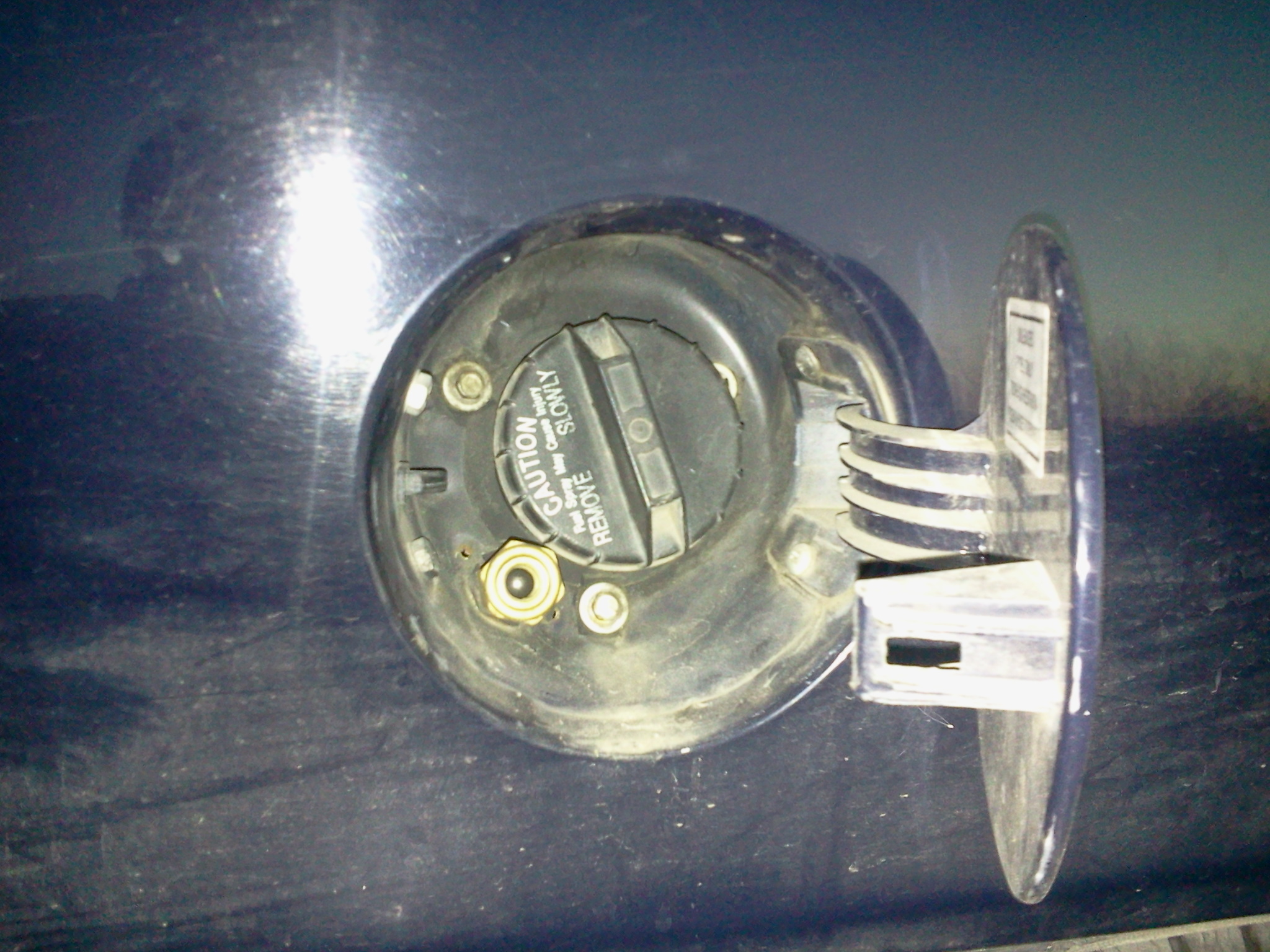

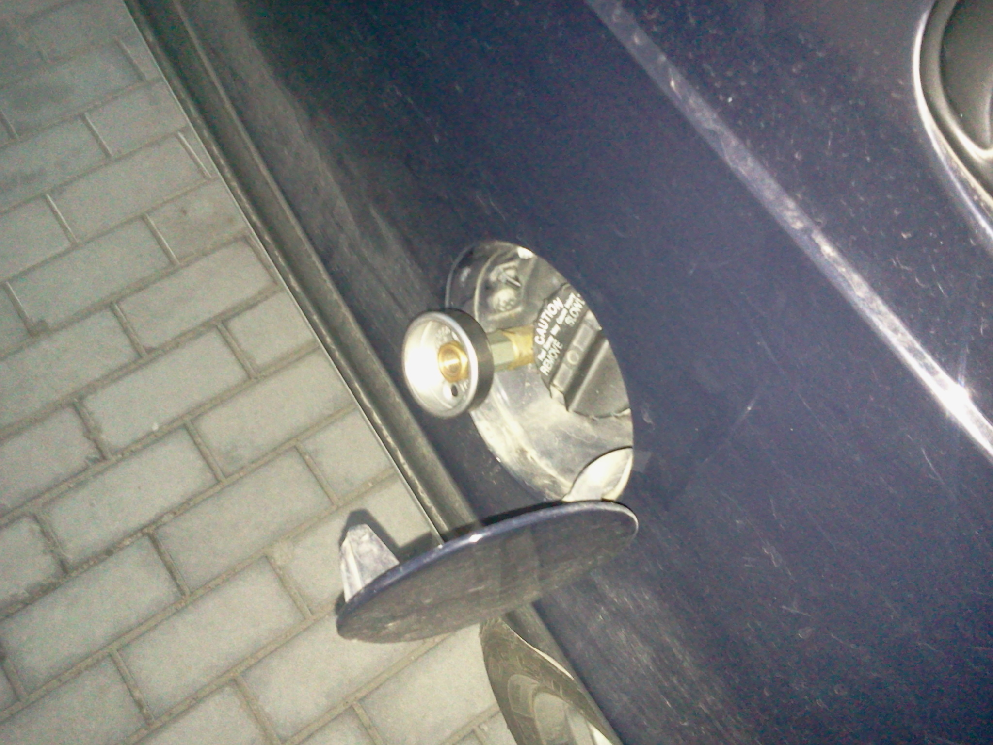

Баллон 42или43л.становится вместо запаски.Больше будет выступать.Заправочное у меня в лючке,солидно,но каждыи раз накручивать переходник надо.

vadka, Просьба сделай фото ка выведен заправочный у тебя под лючком если не секрет drinks.gif

Отлично, а то меня в бампере эта фишка немного напрягает...
