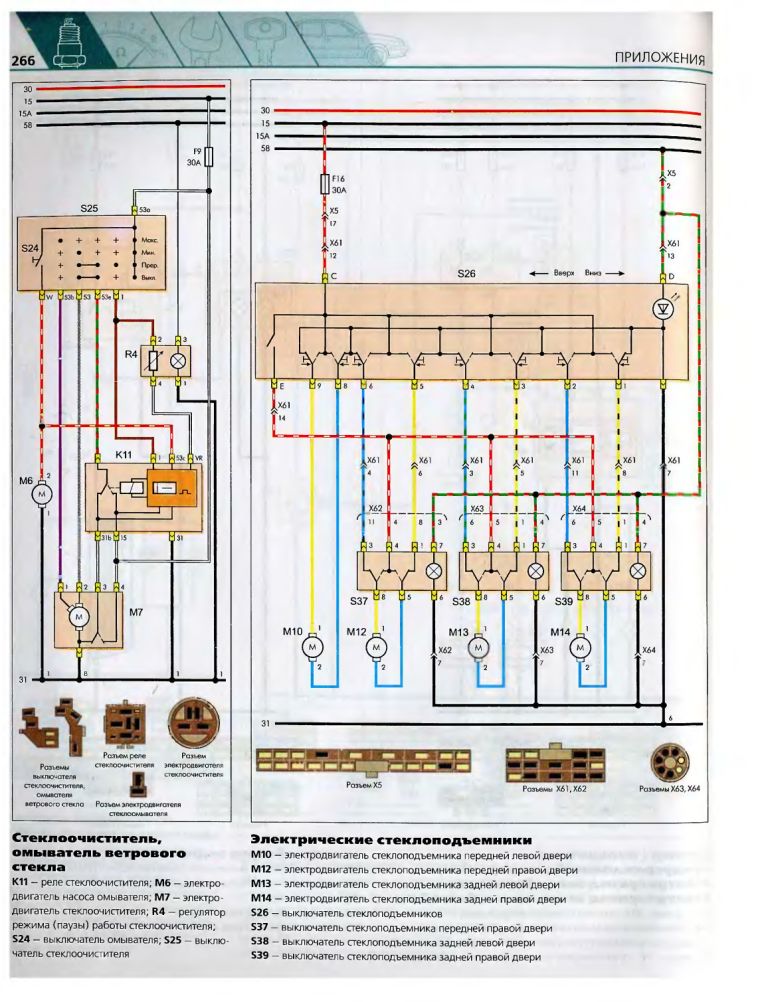

Сам по себе включается омыватель, а сегодня к нему добавились и дворники, чтоб не задалбывало вынул предохранитель. Как я думаю лечится это все заменой переключателя дворников, если не прав то поправте расталкуйте. Заранее всем спасибо.
Как вариант выключатель, отключи от него клеммы и включи предохранитель - сразу все станет ясно rolleyes.gif

У меня другой прикол - наоборот, дворники не работают при включении омывателя и на прерывистом режиме. Может кто знает в чем дело?
сообщение 15.9.2014, 20:27
А на постоянном режиме как?
Смотри реле, если омывалка работает, то переключатель подрулевой дает напряжение.
на постоянном нормально работают
сообщение 15.9.2014, 20:55
Или реле или в редукторе контакты не переключают или вообще контакта нет в редукторе двигателя.
сообщение 15.9.2014, 20:57
Не, редуктор вряд ли при делах - тогда бы не останавливалось нормально в постоянном режиме. Да и что ему станется, если туда никто не лазил?
Скорее релюха или проводка к ней.
сообщение 15.9.2014, 21:00
Коля да все верно, реле переключило контакт на массу и не размыкает, т.е. постоянно работать будет.

Все проблема решена, заменен переключатель и все чудесно работает, датчик дождя отключился ag.gif
