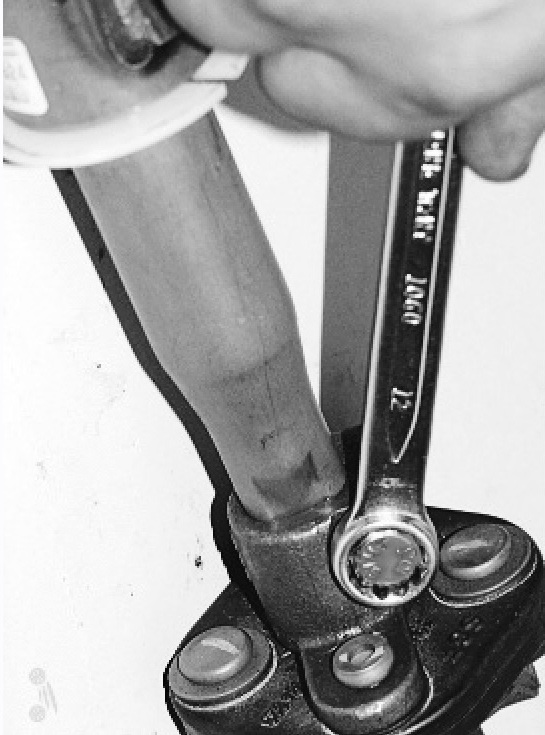

Береш ключ на 12 і з головою заскакуєш під колонку керування.
