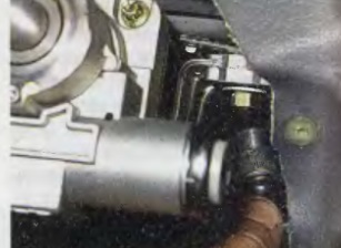

Мне уже и самому интересно стало, вот на изображении соответствие, это оно?
сообщение 1.4.2014, 9:11
Да.
На картинке по вертикали по центру, а по горизонтали - левее центра.
Вот есть инструкция с фотками:
