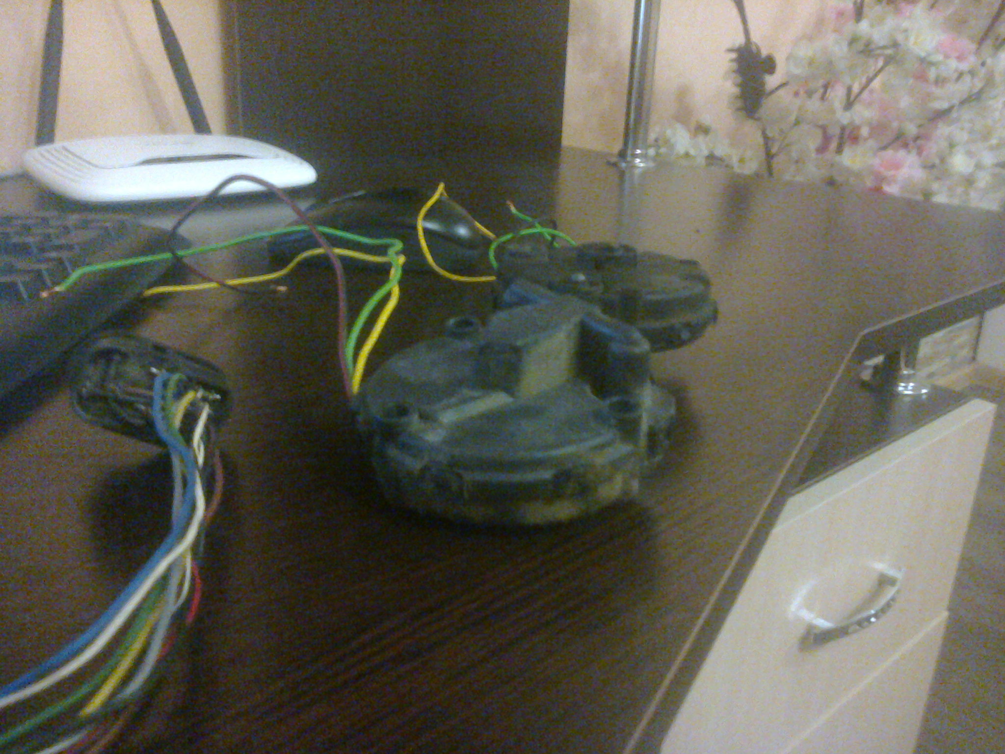

пришли моторчики!ток чет мне кажется они не станут idontno.gif качество не ахти фоткал на телефон!народ что скажете?
Правильно тебе кажется ! Если и станут то мудрить сильно нужно
Я тебе в прошлой теме давал сылку как я делал и какие должны быть моторчики
http://www.drive2.ru/cars/daewoo/nexia/nex...888649886/#post

Цитата(Serega2308'
date='28.2.2014, 9:54) *
моторчики
понял когда их увидел(сказали же что станут я и заказал),но поздно:-(буду брать рамки зеркальных элементов и мудрить.
