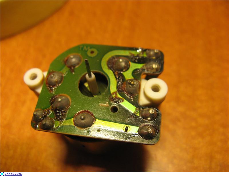

Да не контакты чистить, а взять из приборки вынуть сам прибор, видим дорожки и места пайки сопротивлений и т.д. Вот это олово паяльником и греем пропаиваем.
За ППШ!
За ЕБАШ!!
сообщение 29.8.2013, 21:55
Места пайки.

сообщение 30.8.2013, 12:37
И флюс убрать после себя (канифоль растворяется спиртом, а активные флюсы лучше в таком месте не использовать).
alex-gle
сообщение 30.8.2013, 13:24
Сообщений: 3843
Регистрация: 7.7.2013
Из: Свободной страны
кстати у меня как на фото, только еще сильней было залито таким "флюсом" чуть не все черное было. На дорожках я сделал царапины и поверх пролудил, сделал типа оловянных дорожек...
Кстати все до сих пор отлично работает.
