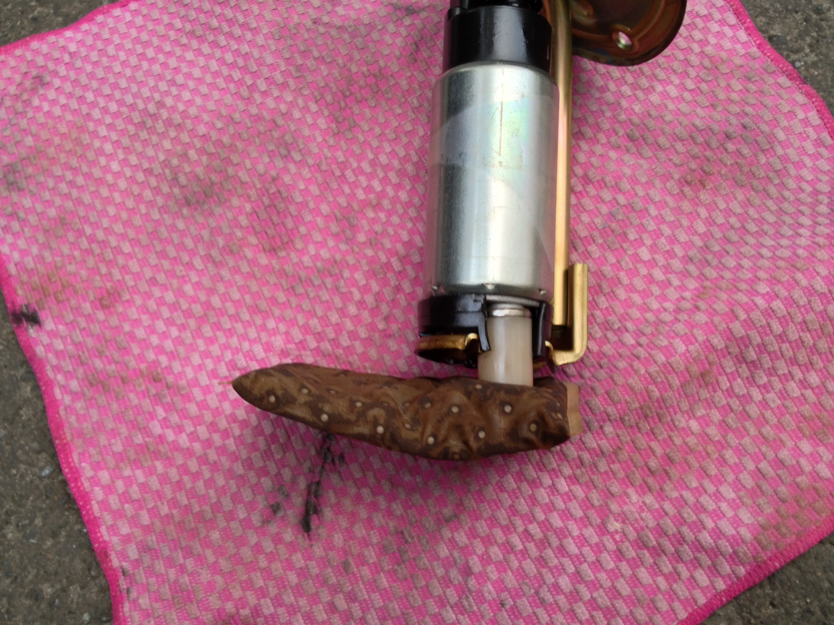

Что то сегодня машина начала выделываться. Иногда на холостых нестабильно работает, глохнет - один раз даже завелась только с 4 или 5-го раза. При наборе скорости появляются рывки. Мои подозрения - бензонасос выделывается или электрика (провода, свечи).
Что ещё может быть?
сообщение 18.10.2012, 16:47
Чек не загорался?
На твоем месте, я поменял бы для начала: памперс в бензонасосе (наверное никто его не менял), фильтр топливный, чистка форсунок (это тоже врятли делали), чистка регулятора ХХ, инжектора, поменял бы сразу свечи на NGK, состояние трамблера (крышка должна быть сухая, чистая и целая без трещин), ВВ провода, пересмотреть все предохр. (если есть в пластмассовом корпусе - поменять на керамический корпус, заменить воздушный фильтр. На каком бензине ездишь? Лучше на 92 - присадок меньше и для движка лучше, только фишку возле мозгов нужно снять.
Какое масло собираешься лить? Синтетику или полусинтетику? Поменяй масло, проедь примерно 1000км. и еще раз поменяй. Почисти сапун, может он у тебя забитый.

Dissa, Подскажи пожалуйста как поменять памперс бензонасоса?
Сорри что не по теме, но хочу сам это сделать пока не холодно.
сообщение 18.10.2012, 17:48
Снимаешь бензонасос. Почитай как снять:
http://www.nexia-faq.ru/razborka/razbor-benzonasos.html
Отодвигаешь низ где стоит памперс от метал. пластины и снимаешь сам памперс. Только отодвигай осторожно. Собираешь в обратной последовательности. Тебе еще нужна новая прокладка бензонасоса. Спроси у Валеры (Road), может у него и памперс есть.

Чек не загорался. Памперс завтра поменяю...может поможет на первое время - а там буду машину на СТО загонять для комплексных работ - так уже все посмотрят. Подводные камни есть при замене? Я так понимаю надо купить сам памперс + прокладку крышки бензонасоса?
