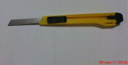

срезал себе молдинги канцелярским ножом, только потом остатки от скотча тяжело отдирать

один раз отрывал, в одном месте оторвал с краской, после этого только срезаю. для удобства купи с уским лезвеем.
