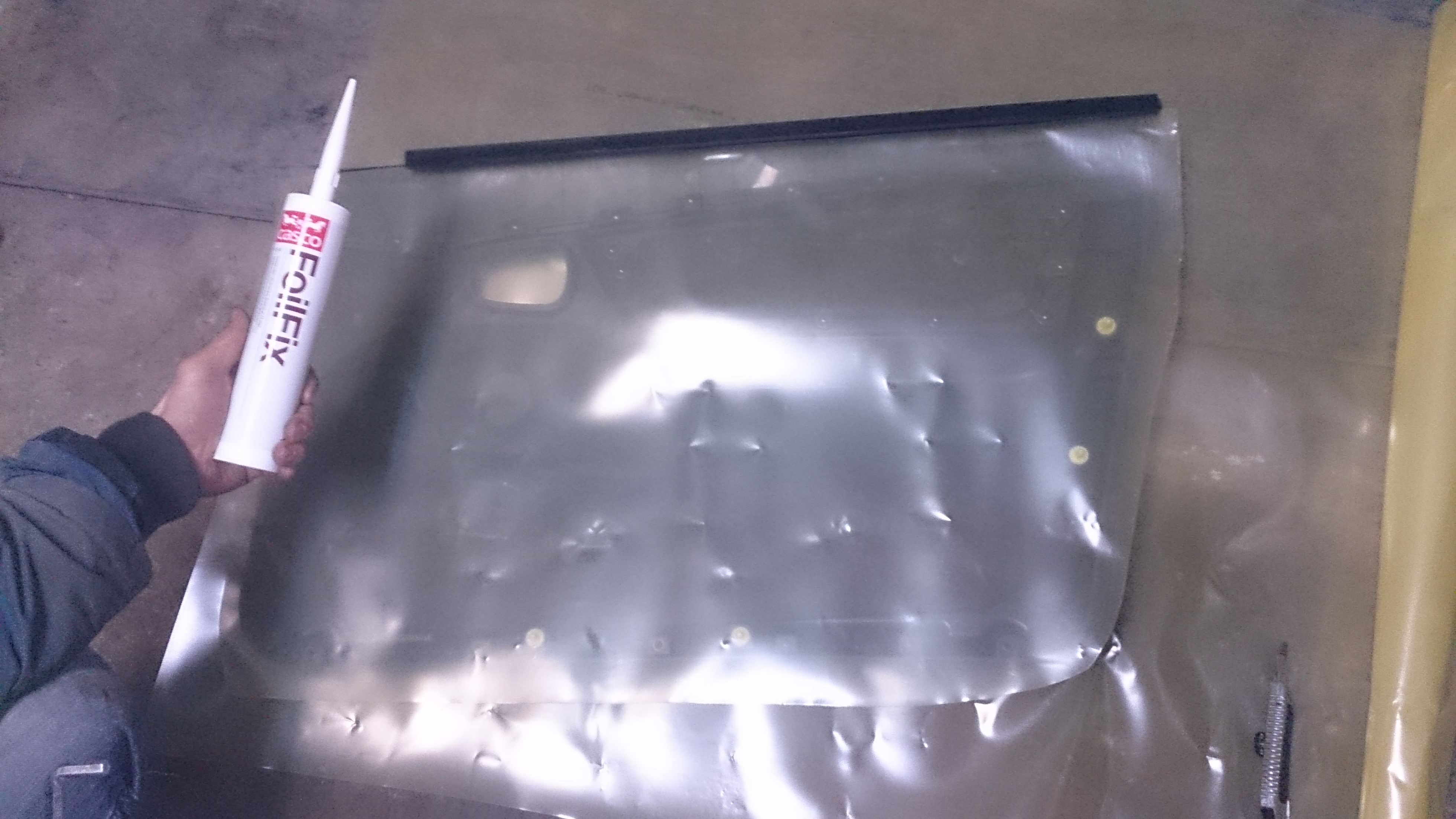

http://carsound.ua/ru_stp/viek-0-2-ks/ вот этой штукой мона вместо пленки заклеить?? все отверстия двери верно??
Думаю, вполне.
Я брал обычную плотную черную пленку на рынке, клеил холодной сваркой, т.к. под рукой больше ничего не было.

думаю может чтоб дешевле oracal пленка заклеить карты изнутри?? что думаете? Самоклейка! Я такой копейку чтоб не красить клеил!! держится на ура! и тут все карты точнее двери обклеить??
сообщение 2.4.2014, 13:40
Сообщение #23
Клеил плотную пленку на BODY 940.
Скотчи, пленки оракл не идут.

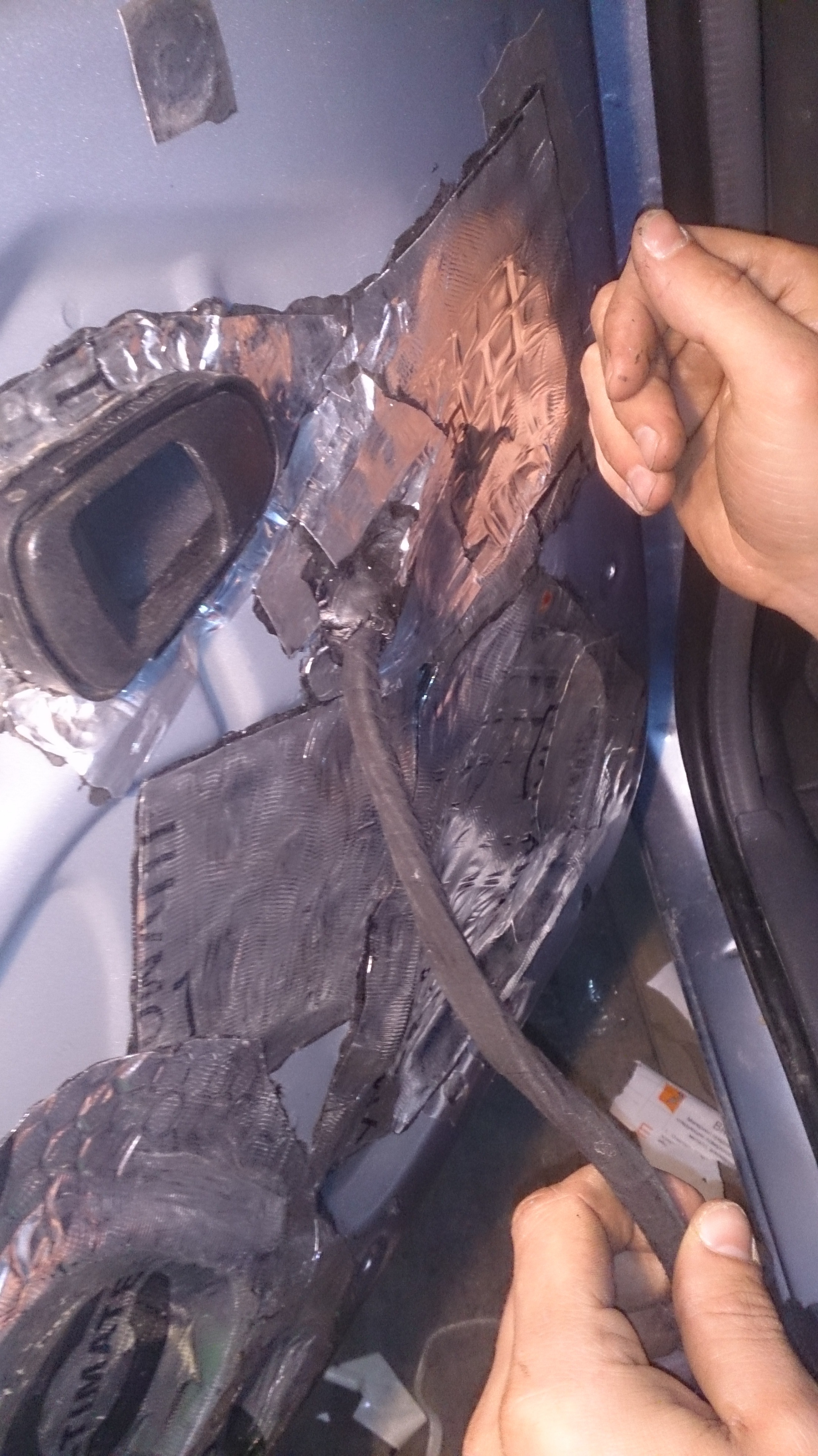

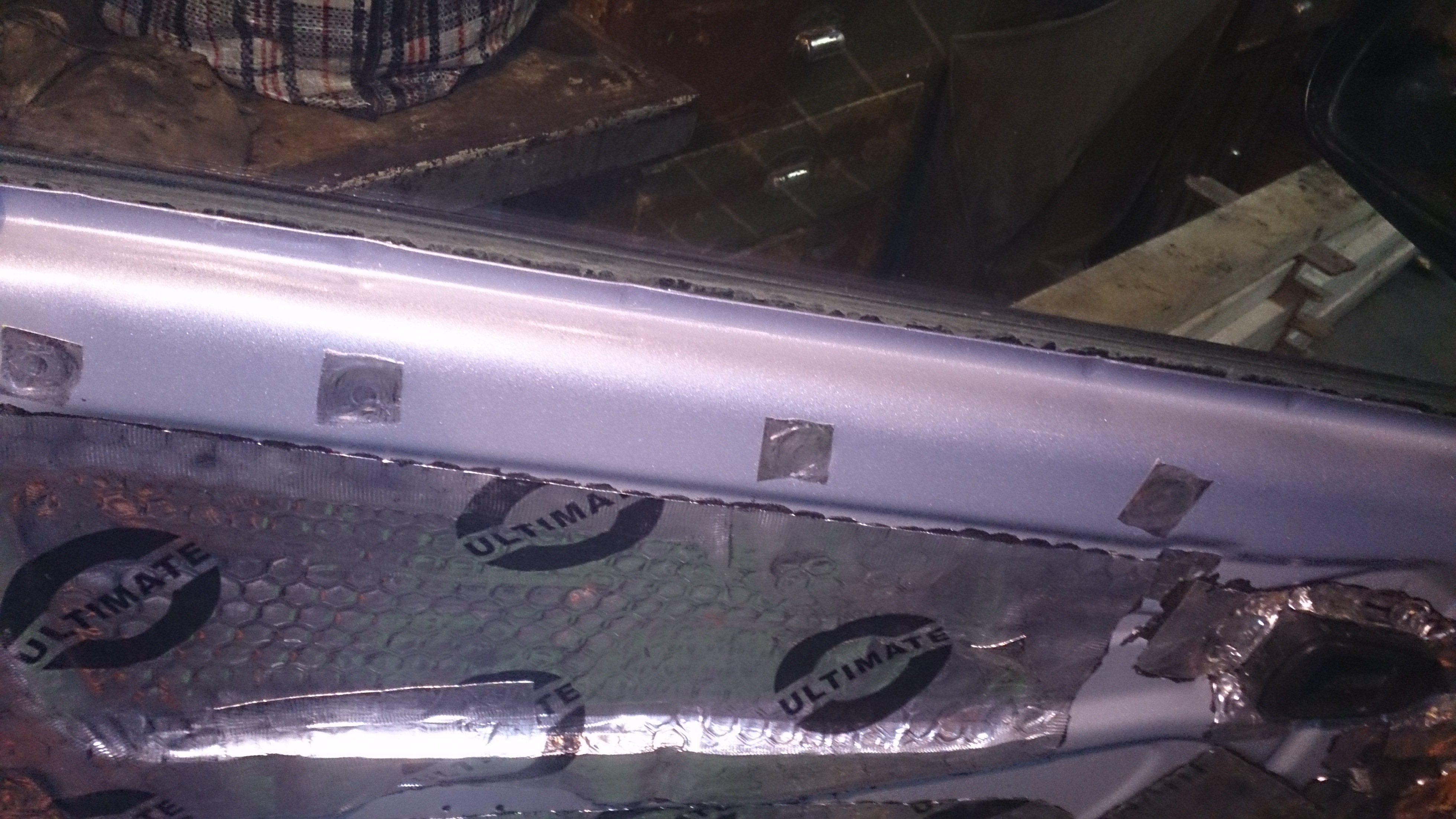

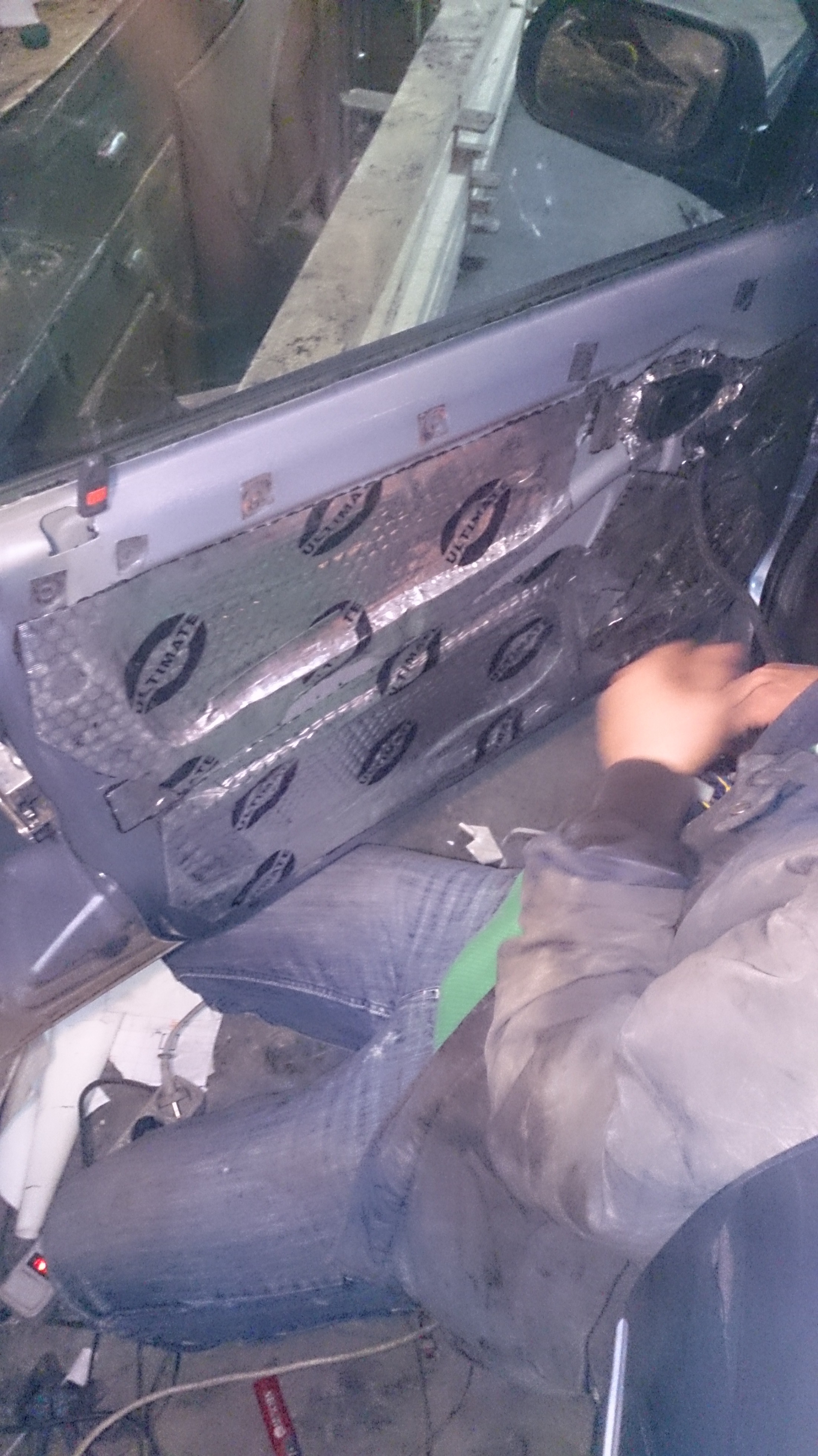

снова вода решил сделать так!
сырой резиной замазал провода)))
вот так замазал
потом проклеил дырочки! только одну дверь сделал(((
вот так дырочки заклеил!
потом купил пленку! и клей маркироввка на фото! думаю течь не будет??? и как эта резина не отклеиться?? еще зеркало проклеил снаружи!
