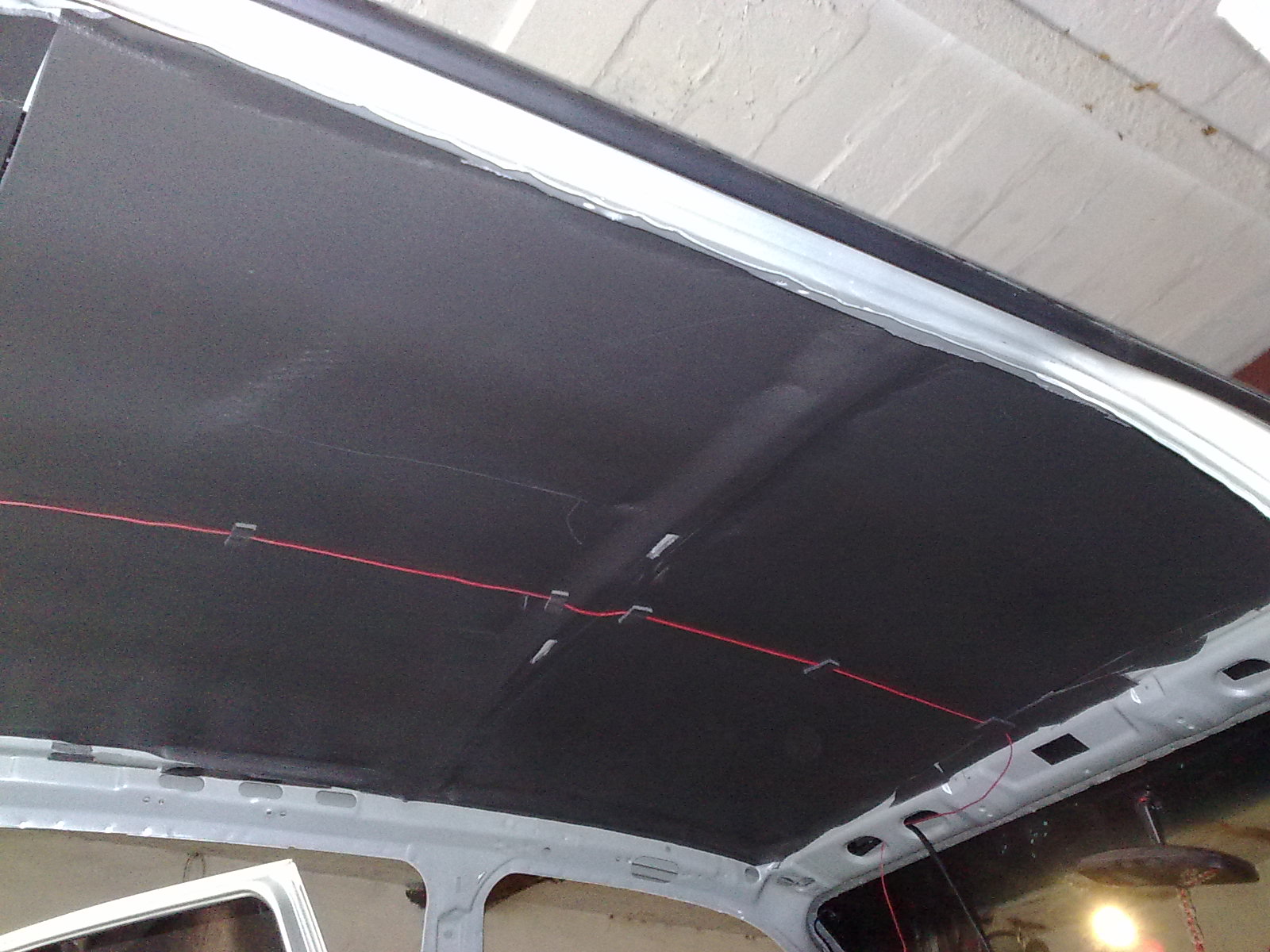

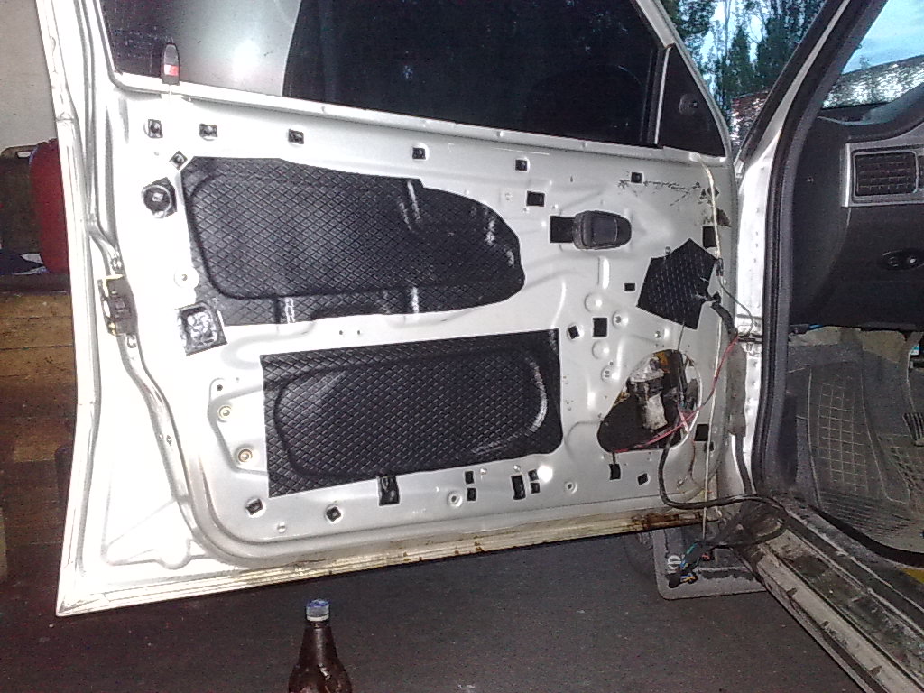

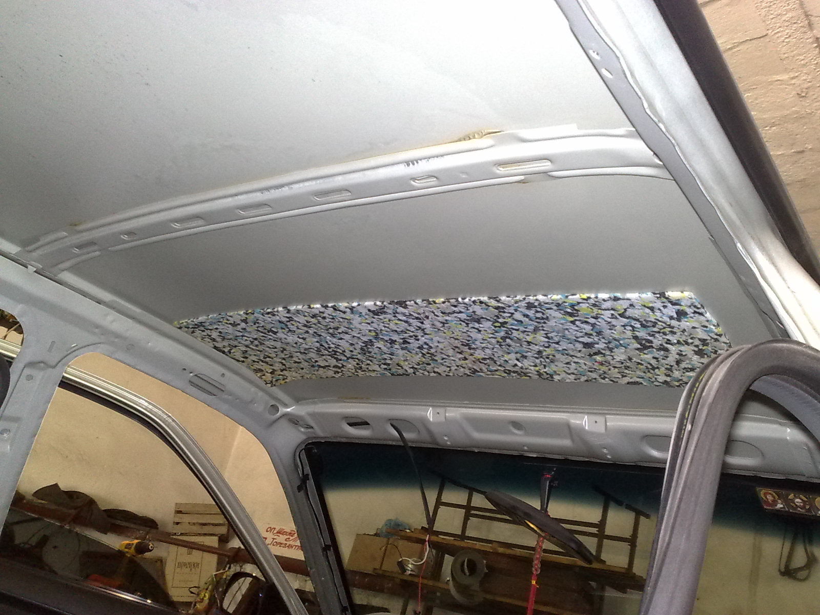

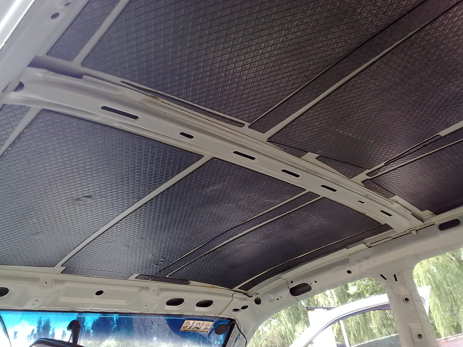

Заделал сегодня потолок сначала вибро,потом шумоизоляция.Разница очень ощутима.
Двери,багажник и капот делал раньше.Теперь на очереди арки колёс,моторный щит,пол.

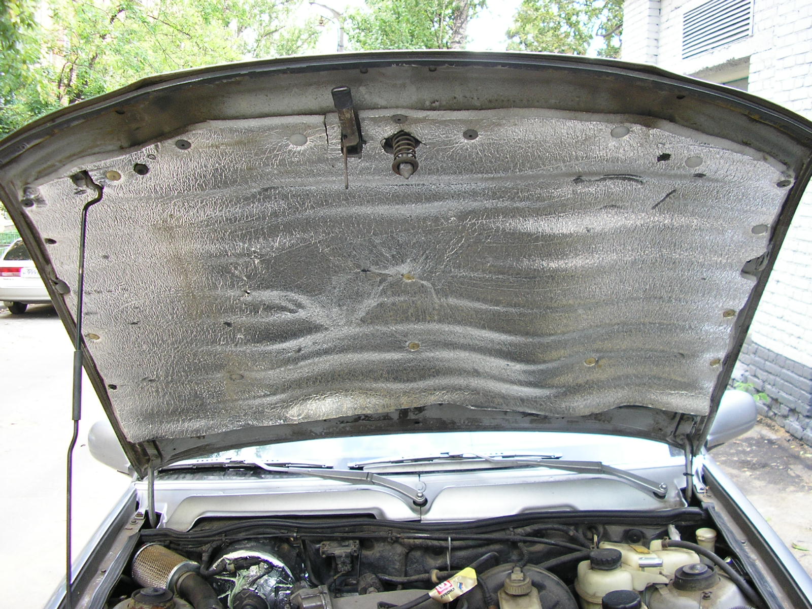

Готовых кусков точно нет.
Я клеял сразу виброизоляцию 2,3мм, а сверху вспененную резину. Держится так, как говорит Юрий20 "зубами не оторвешь". Да и капот меньше нагревается зимой и двигло не остывает через него быстро.

1. STP или Vikar вибра, вспененая резина (можно Изолон). Продается листами, лист около 70 грн. Изолон можно на строй рынке или в Эпицентре купить на метры. Вспененая резина на опте около 40-50 грн.
2. Куском, наверное, можно (см.фото).
