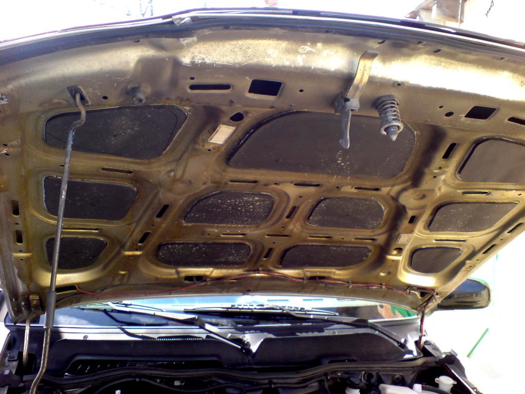

Под капотом в моем авто выглядит все так: вибруха Vikar 2,3мм, шумка - вспененная резина.
Zhest', а шо там на фото під резинкою ущільнювача?
сообщение 26.4.2010, 7:14
Сообщение #127

...обмотаное скотчем, чтобы не царапать металл.
