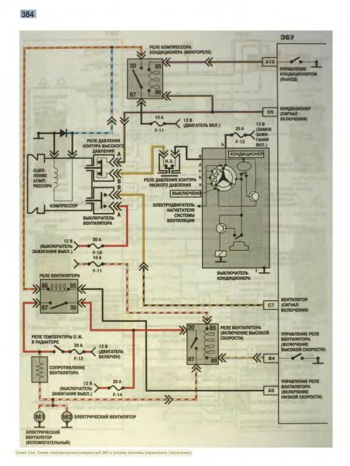

Цитата(alex-gle @ 20.5.2014, 21:35) *
дык, это то не узбечка-раз, а газовщики то шо..просто обманка стоит тип форсы роблять-бензин течет..
господь с тобой....одновременно газ и бензин работать не можут-не горит ..
может у кореян совсем друга схема включения была...???,,,
Ну, кореек я не встречал - ХЗ что там у них.
Может кто-то кондей сам доставлял?
А одновременно работать могут - смотря сколько того и другого подать wink.gif
На дизелях только так и получается. На бензине, конечно, это не нужно, но кто этих газовщиков знает wink.gif

Ну тогда нужно искать корейку с кондеем и смотреть...
сообщение 20.5.2014, 20:56
Сообщение #183
У меня куча схем, нужно порыться, но уже завтра. Но так думаю, что отличия мало будет.
сообщение 20.5.2014, 21:56
Сообщение #184
Ага, нашел. Вот.

Врядли.
Но слышал я что были модификации, когда не резисторы ставили, а на малой скорости включали вентиляторы последовательно.
сообщение 21.5.2014, 8:04
Сообщение #186
Цитата(traffic @ 21.5.2014, 7:47) *
Врядли.
Если вентиляторы одной мощности.
сообщение 21.5.2014, 8:24
Сообщение #187
Значит они включены должны быть параллельно. И одновременно оба включаться и на малую и большую скорость, как на схеме.

Основной не пахал скорее всего по причине каких-то контактов, который ты подёргал wink.gif
Попробуй отключить доп. вентилятор, если хочешь проверки.
У нас нет никакого контроля вращения или даже наличия вентиляторов.
сообщение 21.5.2014, 13:44
Сообщение #189
А зачем??? Если хочешь светодиод поставь паралельно контактам реле низкой и высокой скорости.
сообщение 21.5.2014, 17:42
Сообщение #190
Не, так толку не будет.
Лучше параллельно резистору вентилятора (к диоду, естественно, свой резистор).
Тогда будет светится когда вентилятор работает на малой скорости и когда он именно работает (если опять выскочит разъём - светодиод как минимум в яркости потеряет).
Только нужно напряжение на резисторе замерять - там порядка 5-7в должно быть...

Я так просто предложил, а как технически правильно сделать - уже другой вопрос. Можно и цифровой вольтметр кинуть.
Светодиод, это от лукавого, он подтвердит факт подачи напряжения на вентилятор, но никак ни вращение оного. Если контроль, то только по току или датчик вращения.
Если его ставить параллельно резистору - то факт потребления тока вентилятором(ами) на малой скорости.
На большой будет тухнуть, но у меня, например, большая включалась только пару раз и то я спецом это делал.
Можно двухцветный поставить (или два): один от тока через резисторы, а второй от напряжения на вентиляторе.
Ну или датчик Холла поставить и магнитик приклеить (только на центр кулера, а то оторвёт).

Для начала нужно замерить напряжение на резисторах, когда включён вентилятор.
Затем с резисторов нужно провести провода к диоду (оба есть на реле вентиляторов: один на малой скорости, второй на большой).
Ну и между этими двумя проводами включить цепочку из резистора и светодиода.
Номинал резистора нужно рассчитать от напряжения на резисторах.
roma

Цитата(alex-gle @ 21.5.2014, 23:26) *
а схемку набросаете?
а то у меня как раз заглушка вместо корректора стоит с отверстием под диод...прям идеально smile.gif
Чесно, думал об этом, но заморачиваться не охота. Стоит бортовик, постояно контролирую температуру, вижу когда включается вентилятор когда выключается. Так что ....

Бортовик - вещь полезная, к нему привык, даже не заморачиваюсь когда масло, фильтра менять, даже страховку напоминает. Конечно лучше автору купить, хоть не дорогой и не заморачиваться со всякими световыми, звуковыми индикаторами.

В принципе можно все. Но зачем. Сделай электрику (проверь контакты, реле) и должно все работать как нужно. А по температуре можно даже и отследить работают или нет. А так хозяин - барин.

При исправной схеме т.е. электрике все работает без всякого контроля, если например фреона в системе не будет, то ЭБУ не даст команду запустить муфту компрессора и низкую скорость вентиляторов. Хочешь, ставь контроль на светодиоде параллельно вентиляторам через резистор 1-2кОм. Или как описывал traffic. А то сейчас флуда тут нагоним.
