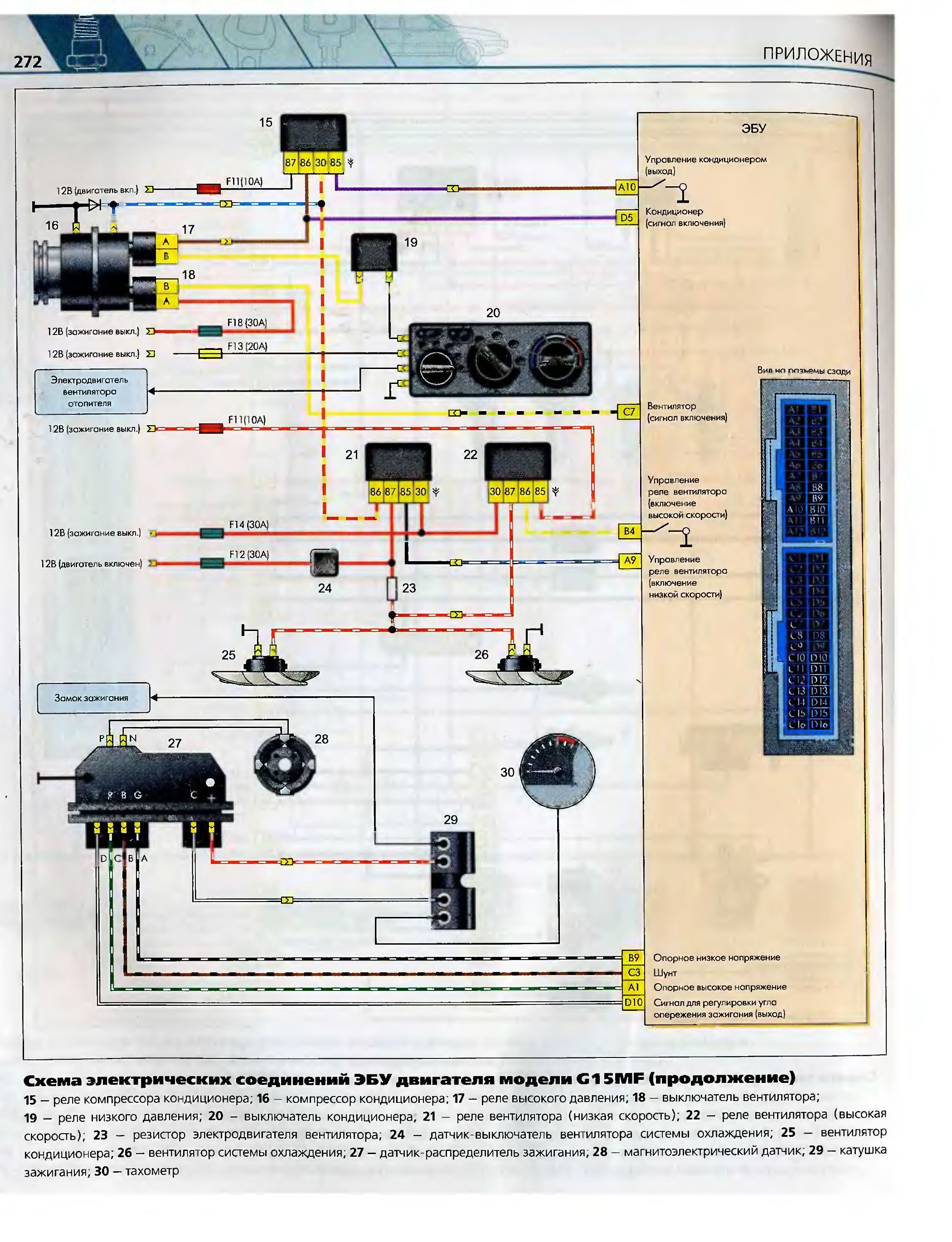

Вентиляторами управляет ЭБУ, при вкл. конд. должны вкл. на низкую скорость.
Схема.

сообщение 20.5.2014, 20:21
Сообщение #175
Цитата(alex-gle @ 20.5.2014, 21:14) *
не при включении кондера, оба вентилятора молчат...
А ЭБУ в курсе что ты коней включил?
Если да - значит не пашет низкая скорость (реле 21 по схеме, резистор, контакты/проводка).
сообщение 20.5.2014, 20:22
Сообщение #176
Цитата(alex-gle @ 20.5.2014, 21:20) *
я взял кстати новый сайлент, и фиг его натянуть на 1/5 смог посадочного места...скорее всего паленка сайленты..
ну завтра прослежу, когда включится вентилятор основного, заработает ли кондера...
Задние смазываю мыльным раствором - налазят проще (молоточком через деревяшку).
Маслом нельзя т.к. резина не маслостойкая вроде.
сообщение 20.5.2014, 20:25
Сообщение #177
http://nexia-club.com.ua/index.php?act=att...post&id=154
"Реле вентилятора - низкая скорость"
Цитата(alex-gle @ 20.5.2014, 21:22) *
а как узнать, в курсе он или не в курсе..
а где 21реле, в блоке предов находится???
А кнопка включения заводская или сам ставил?
Если сам ставил - подключал к ЭБУ или сразу на релюху кондея?
