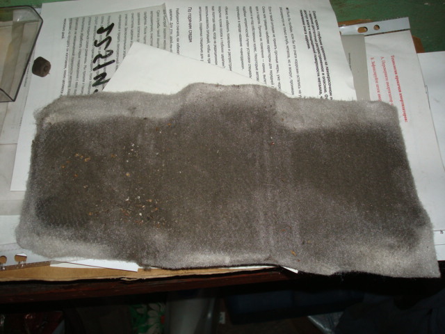

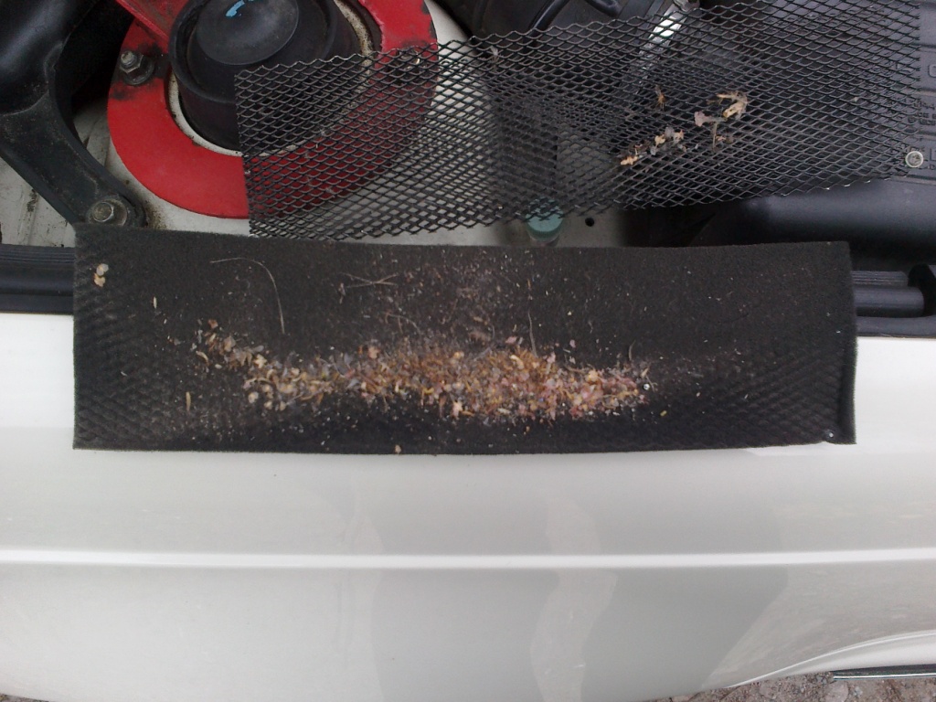

Це фільтруючий елемент мого саморобного фільтра салона котрий служив з липня по вчора.
Вся ця пилюка могла бути в салоні і нею міг дихати я і мої пасажири. Так що користь від нього є
Однозначно есть. Кроме пыли и сушеной листвы, что вылетает из сопел обдува, еще и забиваются испаритель кондюка и радиатор.

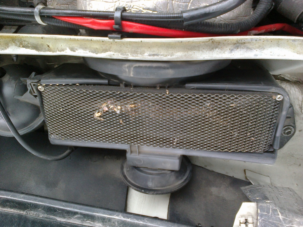

Доброго всем дня! Прочел тему ,оказалось ,как раз в "тему" ag.gif Немного похолодало,стали потеть стекла.Вчера добрался до радиатора,охренел! Залепило почти весь.куда проходил воздух непонятно.Машине 5 лет,похоже за пять лет никто туда не заглянул,у меня она 6 мес. и я если бы не тема наверное не озаботился бы. Спасибо тому кто тему поднял!Теперь буду чистить и мастырить какой нибудь фильтр.Интернет перекопал на Нексию фильтра не нашол.Ну да и фиг с ним,руки не из ж..ы справлюсь как нибудь.

Материала для такого спецоборудования валом под ногами. Мелкая металическая штукатурная сетка + плюс кусок агроволокна (положить в три-четыре слоя) Замерил диаметр вырезал и готово. Таким же способом делаем прямоугольный фильтр на заборник.
