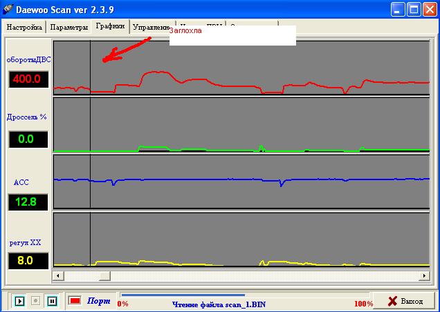

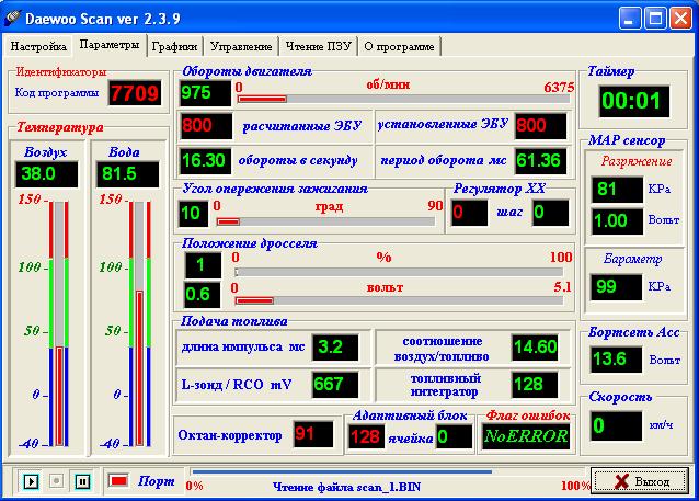

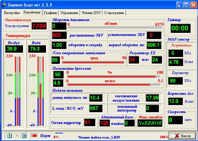

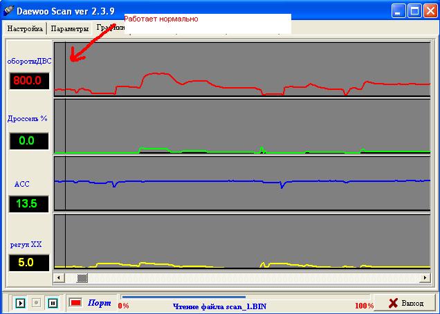

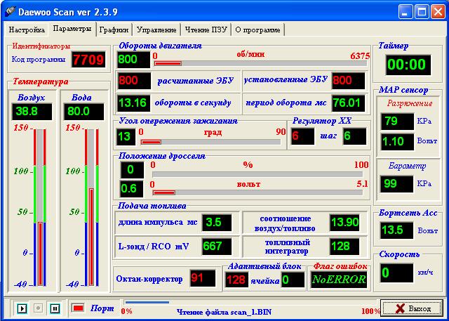

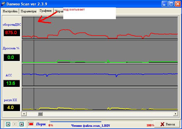

Лог по диагностике:
Цитата(traffic @ 13.11.2012, 22:02) *
Комп.диагностика должна смотреть на значения, которые получает ЭБУ от датчиков, а не только на ошибки.
У РХХ от ВАЗа вроде разъём другой...
Кроме того, при смене РХХ нужно обучить ЭБУ (метода нормально гуглится).
Разьём такой-же, ЭБУ обучал.
