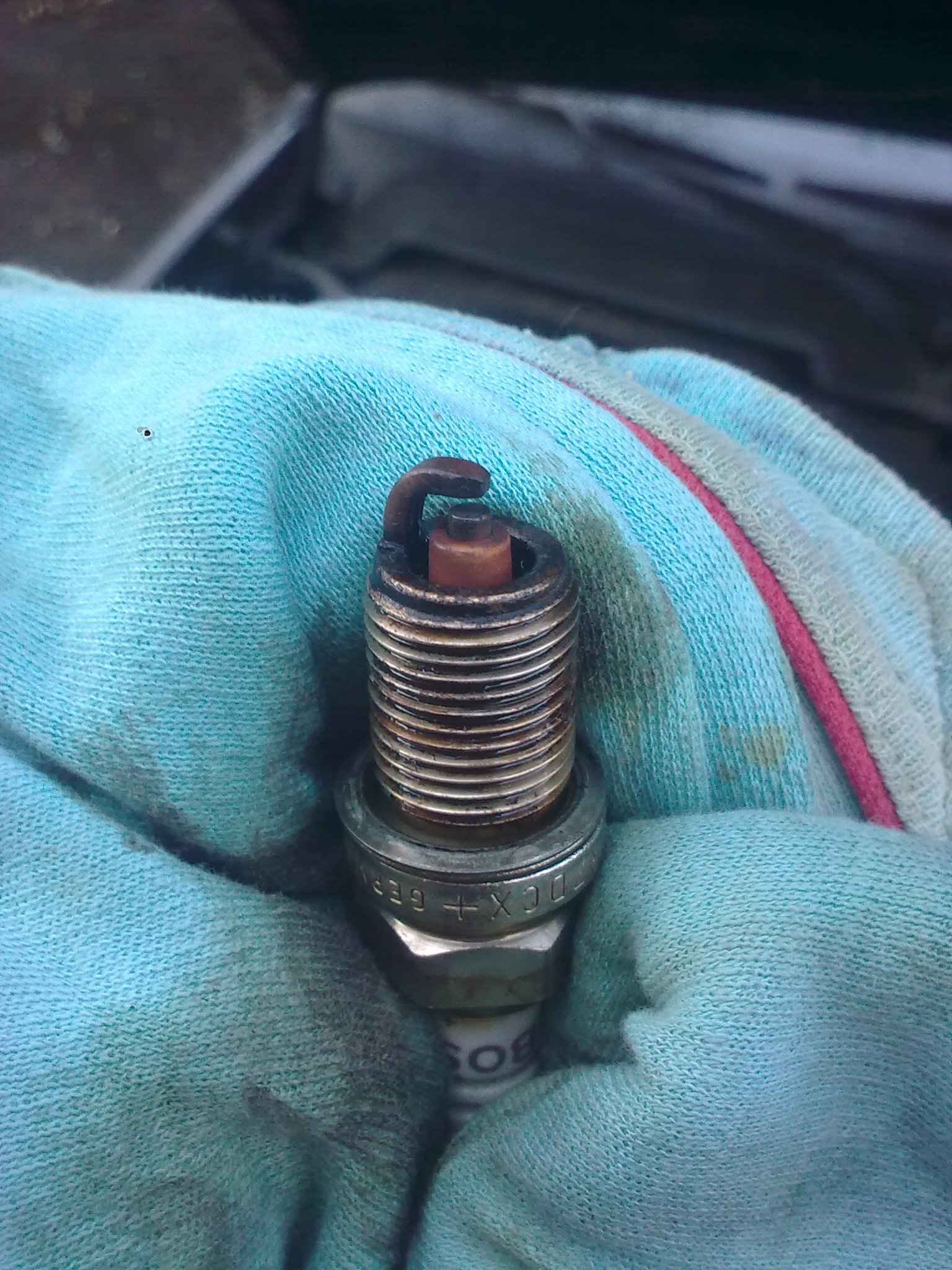

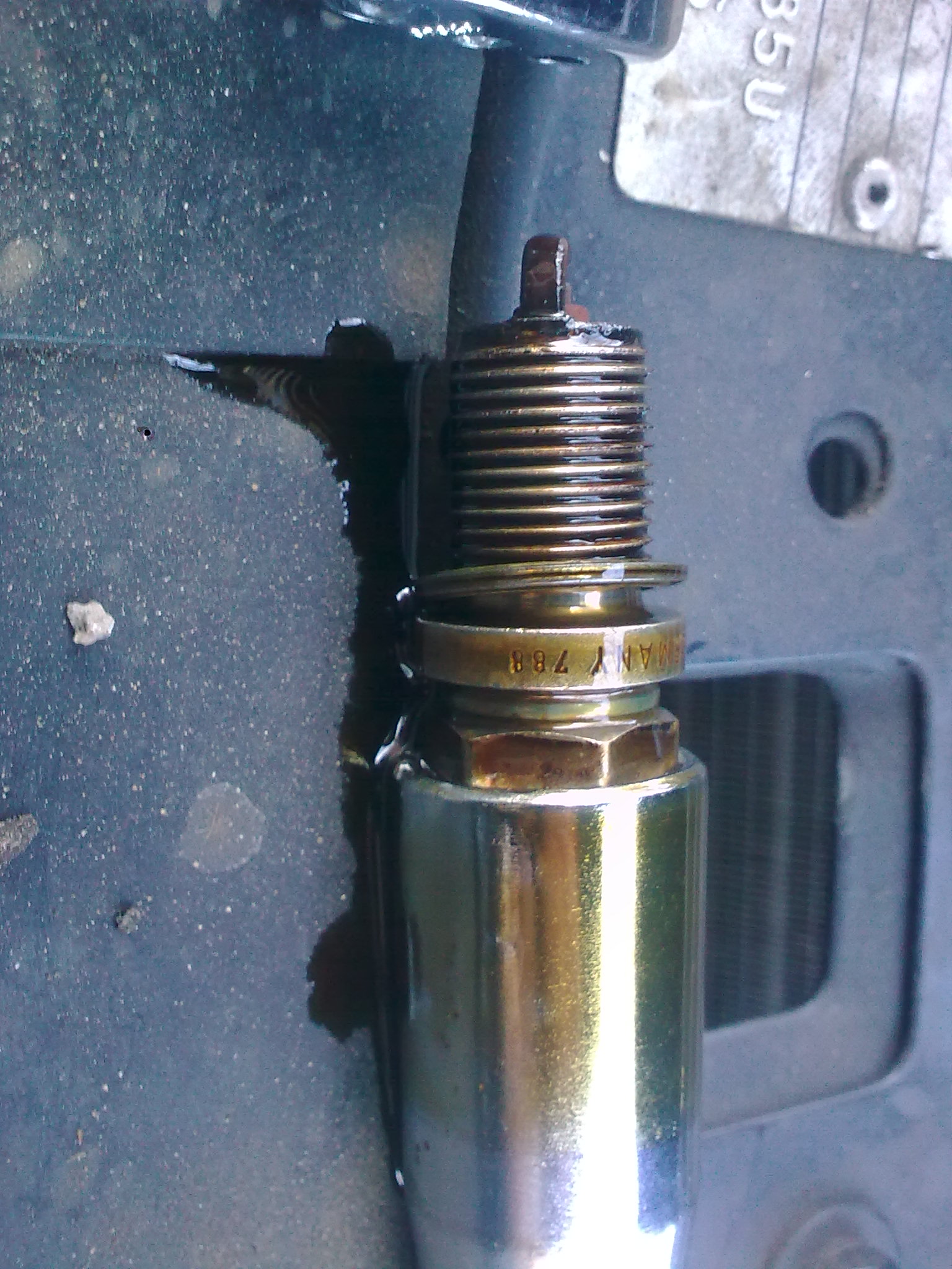

Кстати, менял недавно прокладку клапанной крышки, и пооткручивал свечи, в свечных стаканах было немного масла, и оно туда попало, когда я выкрутил свечи, свечи сфоткал, что бы показать вам, скажите стоит ли их менять.
Вставил обратно, завел, дым повалил из выхлопной и завоняло, прогазовал немного, масло я так понял ушло то, которое в свечи попало ?
Прикладываю фото, скажите свое мнение. Не хочется деньги тратить попросуту, если эти свечи норм.

FiRST888, А на свечи нужно много денег? Замени если сомневаешься и не парся.

свечи нормальные насколько я понимаю, а вот бензин на твоей заправке очень нехороший. красный налёт - заправляешся бодягой. В принципе свечи нжк нормальная тема если не подделка. у тебя свечи на контргайках... лучше понапрасну их не крутить. с маслом тема похужее будет - зажигание неправильно работает из за масла. сам с этим мучаюсь только вот никак не могу устранить течь... все апгрейды максимум на пол года помогают.

Комплект около 100 грн. Всё что больше - от лукавого. Главное не палёные.
Цитата(Сергей АА7143НС @ 18.3.2012, 8:09) *
А почему они в масле ?
У ТС масло в свечных колодцах. После того как он выкрутил свечи это масло попало в цилиндры.
