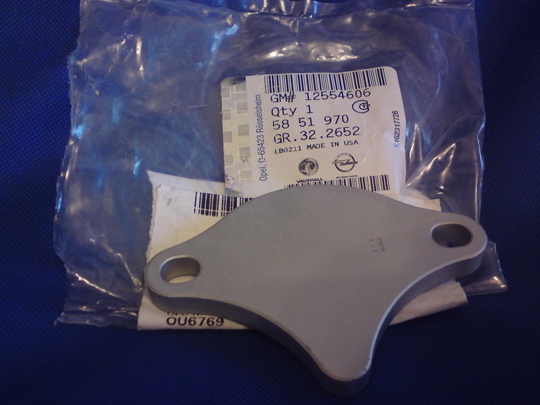

В общем, решил я на своем авто проверить эффективность отключения EGR.
Для этой цели купил у нас тут в магазине Опель, сделаную америкосами заглушку клапана ЕГР (см.фото).
Поставил все сегодня на родную прокладку, но промазал медесодержащей термопастой. Трубку от EGR к дросселю заглушил.
Обучил ЭБУ, прогрел до температуры 85*С.
"Джеки чан" не загорался.
Завтра утром поеду, посмотрю на показания БК и ощущения от езды. Отпишусь.

сообщение 15.5.2012, 22:02
Сообщение #90
о, мне должна такая заглушка тоже подойти, почем брал?
сообщение 16.5.2012, 7:39
Сообщение #91
брал в магазинчике в Запорожье, то 100 грн. Не дешево.. Но она тяжелая, видать из чугуния. Мэйд ин Ю Эс Эй.
В общем, решил я на своем авто проверить эффективность отключения ДАД.
Может я не в теме, но при чем тут ДАД?
сообщение 16.5.2012, 11:04
Сообщение #93
И точно! ag.gif Оговорился... Клапан EGR. Уже исправил.
