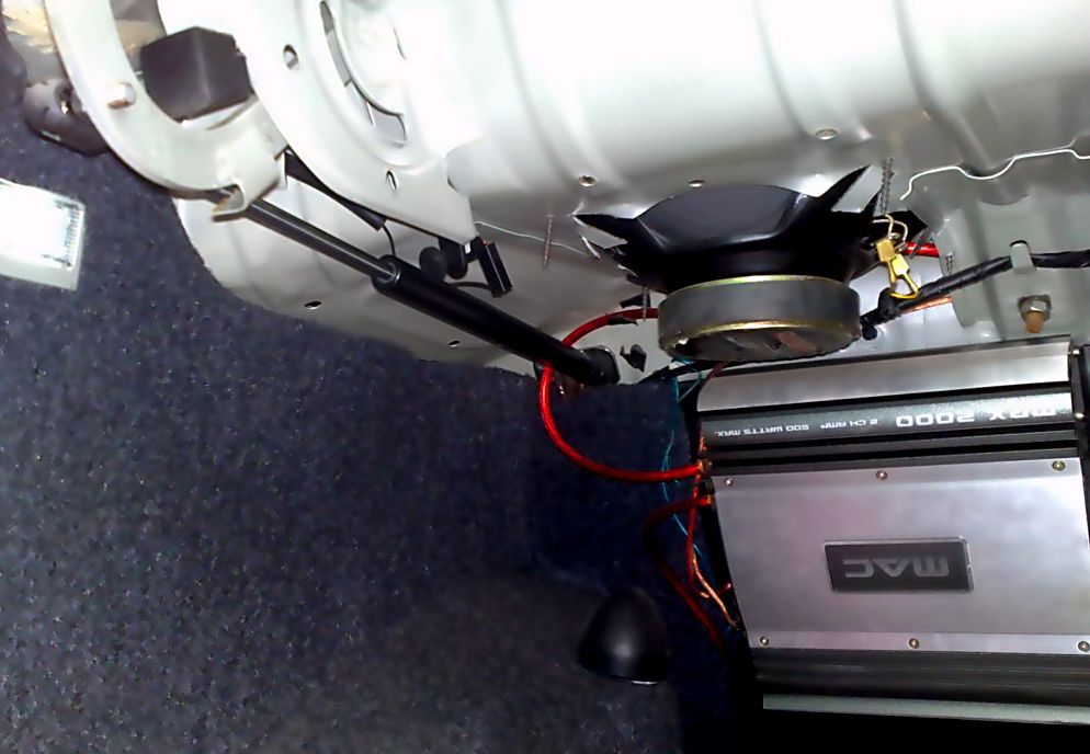

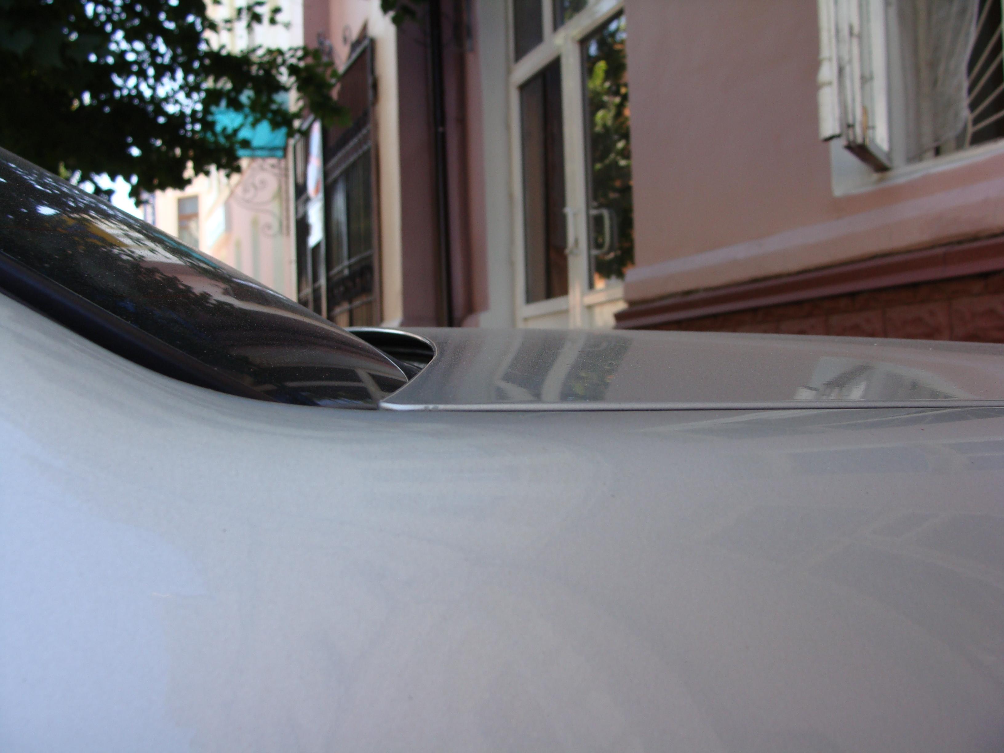

Ребята подниму тему! Досталась мне Ксюха уже с лопнувшим правым торсионом! Решался долго сделать амортизатор нашёл с восьмерки б/у совдеповский(руками не сдавишь), сделал все как вы и писали и получил результат что край багазника так перекашивает что можно пальцы просунуть в багажник! Нашол б/у с таврии тот меньше выпирает крышку бакажника (совсем чуть чуть), но он слабый крышку не держит практически! И ещё один момент с кнопки что на восьмерочном амике что на таврийском, не открывает! Кнопкой щёлкаешь и где то с пятого раза может и открыть!
Фотки приложу завтра!
Натолкните на путь истинный как и что сделать!

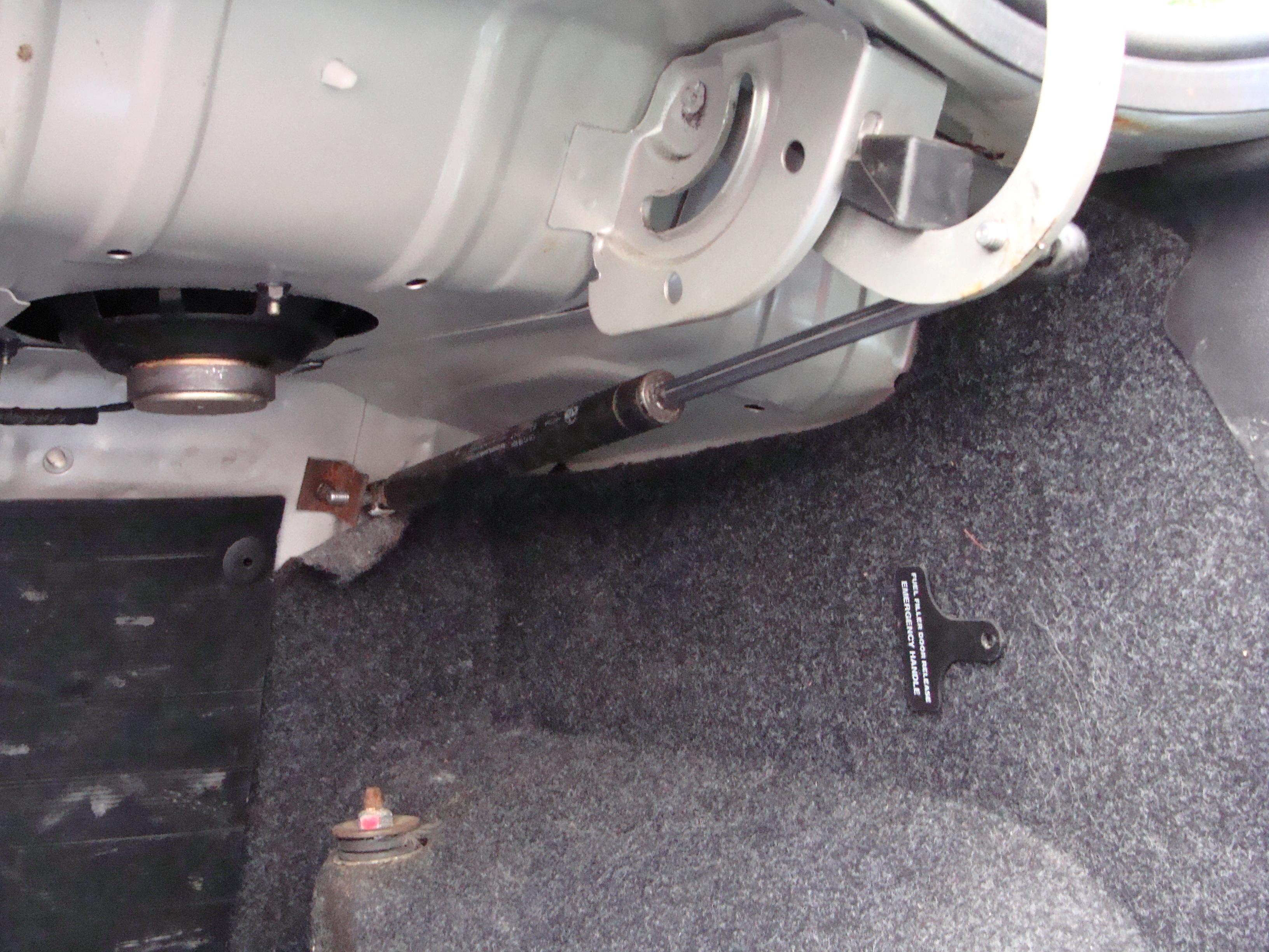

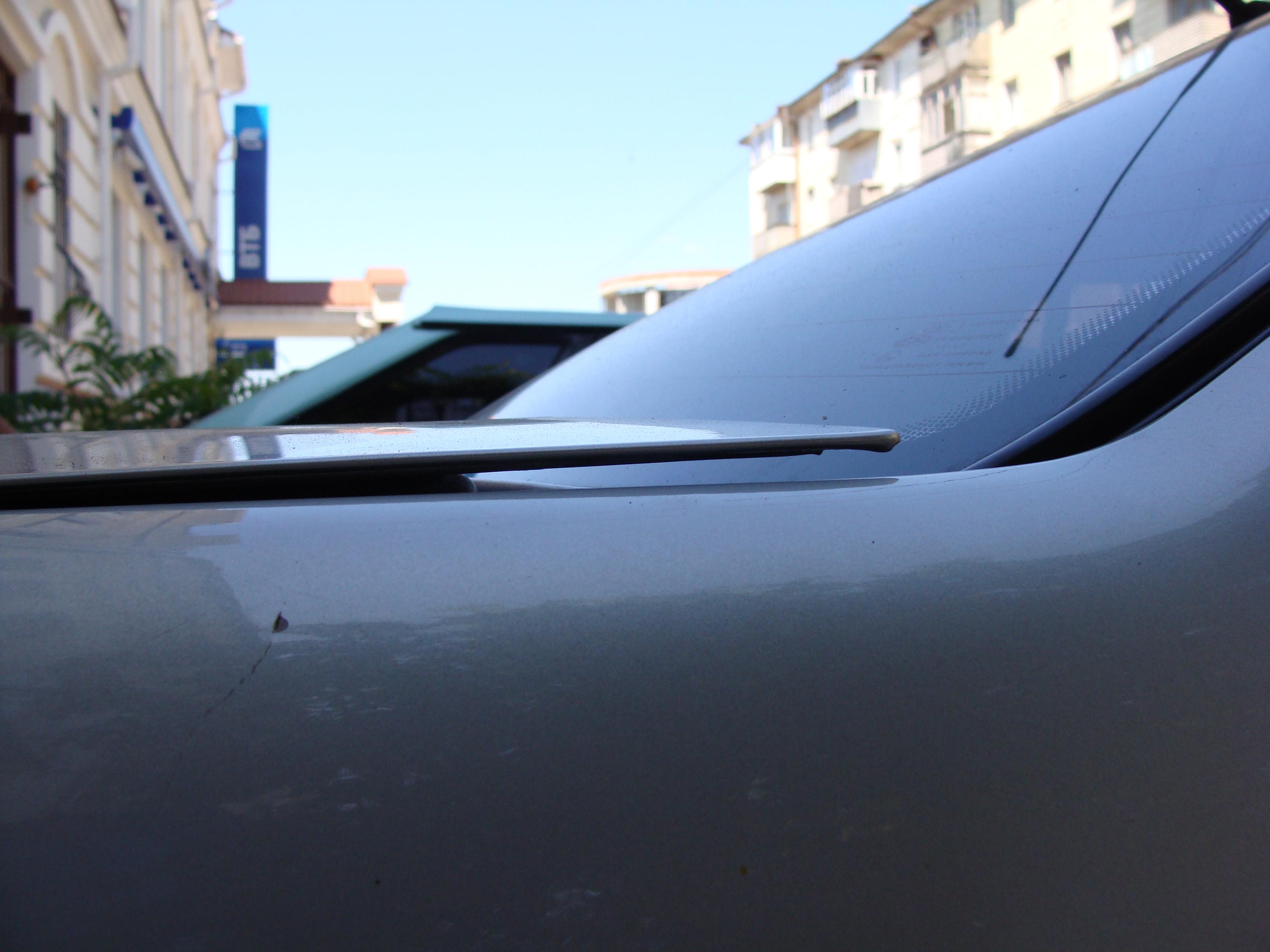

Вот добавляю фоток немного!

Уменьши рычаг крепления аморта к пели багажника на 20-25 мм как здесь.
Используй аморты от ВАЗ 2121 Нива, усилия 260Н (26,5 кг) длинной 450 мм (в свободном состоянии) а то от Самары гдето около 360Н (точно не помню).
Когда прикрепиш аморт к петле багажника и только потом цепляй другую сторону аморта к перегордки, так чтобы в этом положении он был в ненапряге.
У тебья получается что аморт уже сложился а багажник еще не закрыт, вот и при закрытии и выпирает.

Именно поэтому я делал кронштейн с несколькими отверстиями.
