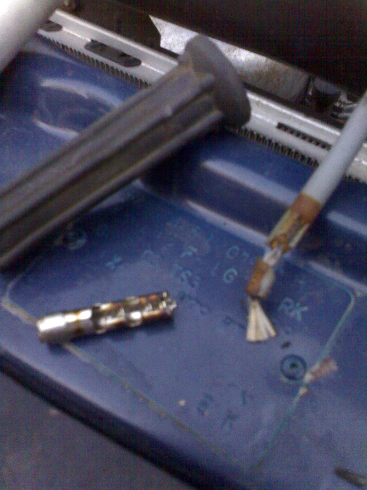

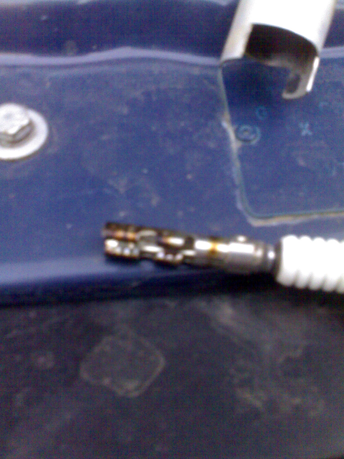

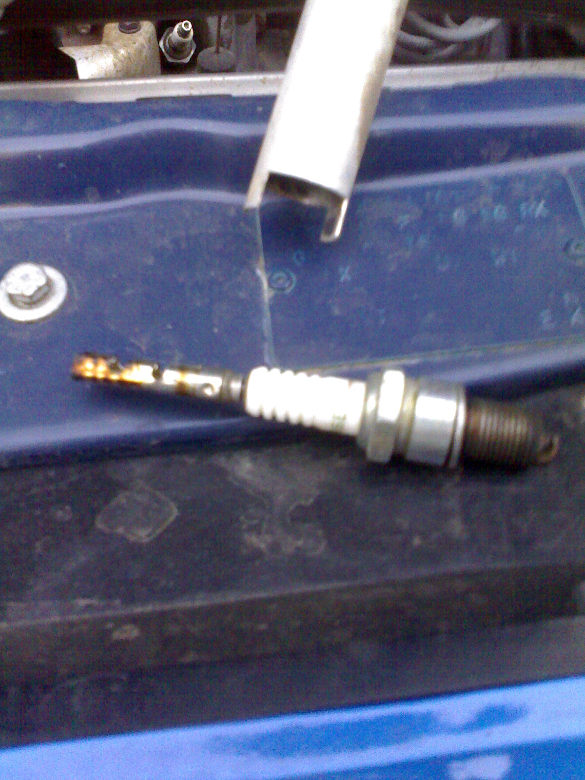

Нажмите для просмотра прикрепленного файлаНажмите для просмотра прикрепленного файлаНажмите для просмотра прикрепленного файлаНашел проблему сбоев. Если бы на СТО не трогали свечи, они бы продолжали пахать (NGK R). Высоковольтный кабель сломался.
Эти свечи сделаю запасными, поставлю Denso.
Идиоты! Смотреть свечи и не прозвонить высоковольтные провода!? Не понимаю...
Провода могли быть и нормальные , даже новый провод можно так оторвать, а не говоря уже про б/у. Перед снятием провода со свечи , необходимо его несколько раз провернуть , за наконечник , туда-сюда , и уж потом снимать , держась при этом не за провод , а за наконечник. воть.
Алгоритм проверки такой: снял провод-проверил-поставил. То есть проверка обрыв покажет по любому. При установке его может порвать только очень ученый человек.
Дык в том то и дело, что рвется он как правило при снятии.... Да и током может бахнуть нехило, поскольку 36000 В , это вам не шуточки
