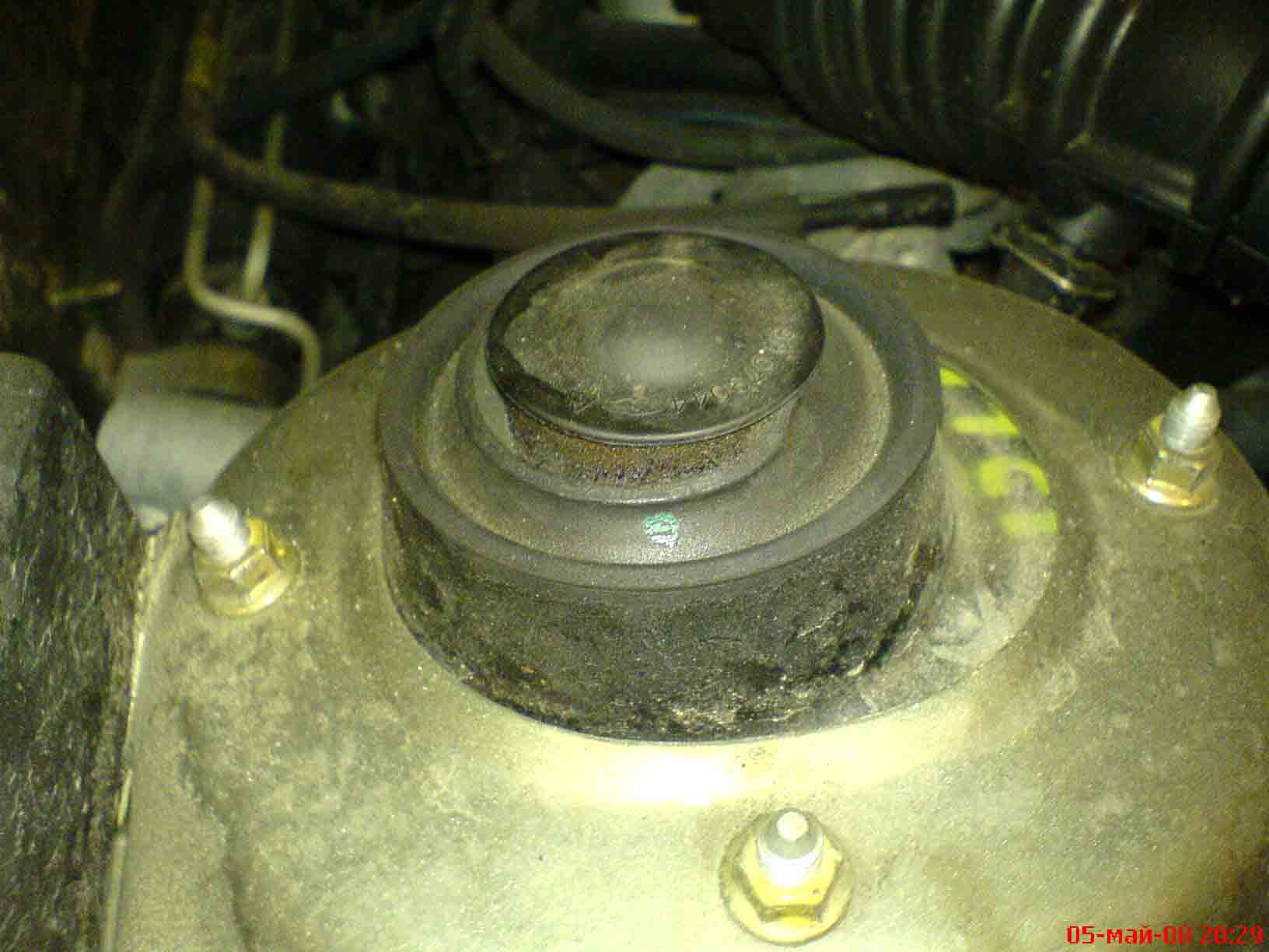

Решил поднять обе стороны, толкнули в магазине ланосовские вставки (сказали - все одинаковое), назад под пружины резиновые и под стаканы железные поставились а вот на передок неподходят, в магазине менять только передние (не весь комплект) отказались...
Но я не об этом, где можно купить чисто нексиовские вставки (там тоже алюминиевые?) на передок, и стоит ли вообще его поднимать (многие говорят что это нерекомендуется - мол выходит со строя много креплений передней подвески и т.п.), что правда?

А здесь ты не прав (все берут на ланос и не париться) у ланоса опорник Нажмите для просмотра прикрепленного файла на 3 болта а в нексиий на 2Нажмите для просмотра прикрепленного файла и как их втулить? В продаже существует два вида Ланос-сенс и нексия!

проставки на перёд стальные ,а насчёт поломок это фантазии(нагрузка на крепление не увеличевается) Себе поднял передок и зад(обрати внимание на комплект при покупке: он идёт без втулок в домики ,еси ставить без них будет дребезжать непрегруженный задок )
