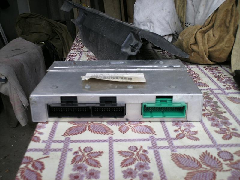

Только учтите, что кроме таблиц, в которых вы хотите разобраться, есть еще и программа микроконтроллера, которая и превращает циферки из таблиц на основании входных данных в сигналы управления. И если говорят о чип-тюнинге, то имеют ввиду изменение таблиц, а не программы микроконтроллера, которую Вы вряд ли найдете. да и не нужна она, а нужны алгоритмы чтобы свое эбу сделать.
+1000!!! ТАблицы все висят во флехе. Не заморачивайтесь Вы с этим делом. Возьмите РСМ (powertrain control module) от любого ДЖЕМовского американца и играйтесь с ним.
Во первых - там ПЗУ с УФ стиранием , монтаж более менее, и все в одном флаконе. И двигатель , и АКПП и климат и АБС и трэкшн - вобщем все. Блоки общаются по I2C.
Примерно вот так.
ЗЫЫЫЫЫ. а вааще - если тебя серьезно интересуют такие вопросы - прямая тебе дорога на www.chiptuner.ru
Главный там - Денис Супруненко - он киевский - светлая и золотая голова - если договоритесь - он тебе ВСЕ РАССКАЖЕТ!!!!!
