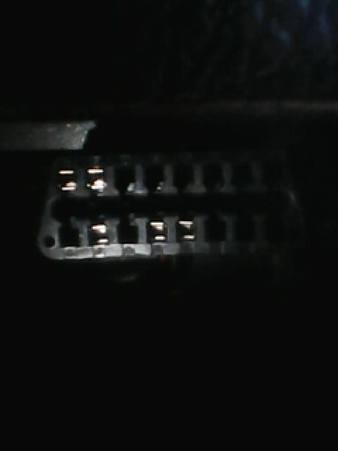

Уточняю, речь идёт о двигателе 1.6 литра 16 кл F16D3 (вродь от Лачетти).
И унего разьём OBD 2. Фото сегодня вложу.
Ander_1
Вот фото моего розйома, как есть
Если его перевернуть то получится как "в книжке" (читай предварительные посты)
Насколько я понял из русских постов используется только 4 контакта

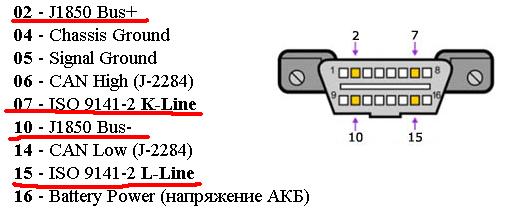

UAShumaher
правильно речь идет о двигателе 1.6 16 кл.
и в нем диагностический разьем OBD-II - протокол ISO-9141-2 идентифицируется наличием контакта 7 в диагностическом разъеме (K-line) Используемые выводы - 4, 5, 7, 16.

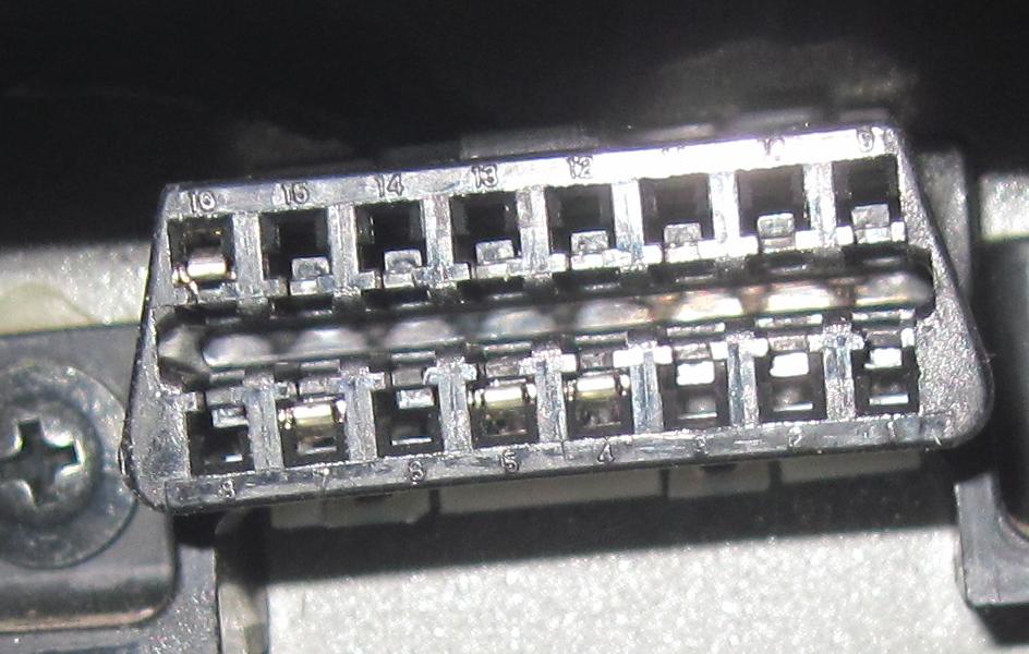

На моей ксюхе 1.5 л. 8V. Тоже разьем такой.Если можно ошибку считать скрепкой,какие клемы нужно соединять? Там идут клемы похоже - 4,5,7,15,16.(точно не помню).
nexia4444
Цитата(traffic @ 26.6.2011, 13:57) *
Спасибо большое,но это не то.У меня клема Нажмите для просмотра прикрепленного файла немного не та.Клемы-4,5,7,15,16.

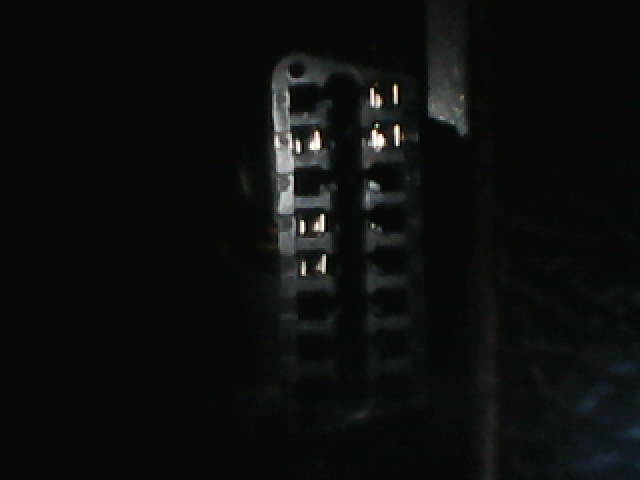

Памогите советом если можно. rolleyes.gif Вот моя клема Нажмите для просмотра прикрепленного файла ,она такая же,но контакты здесь 4,5,7,15,16.
Какие контакты можно перемкнуть скрепкой,чтобы считать код ошибки.За ранее спасибо. smile.gif
ТЕСН 1 Вам в помощь. И никаких проблем. Если с ОБД1 еще можно было играться , то с ОБД2 - лучше всего читать только фирменным ДЖЕМовским прибором. ПРОВЕРЕНО!!!!
