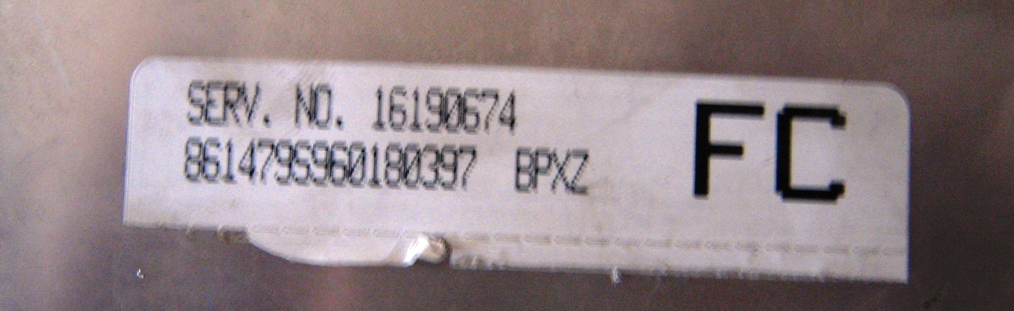

DJS
Цитата(maveric @ 25.10.2014, 11:27) *
программа это не проблема. Проблема в том, как я понял, что на корейках 1997г протокл передачи данных не подходит под этот девайс. Купить и потом положить на полку..Хотелось бы узнать у пользователей именно корейских авто.
Я свою "Корейку" 1997 г.рождения смог подключить только через программу DwScan и кабель KKL VAG-COM 409.1 через Переходник GM12 - ОВДІІ к ЭБУ. К стати если кому требуется ЭБУ на корейку 1997 года с черным разъемом - у меня есть проверенная на моей машине рабочая запасная.Нажмите для просмотра прикрепленного файла
