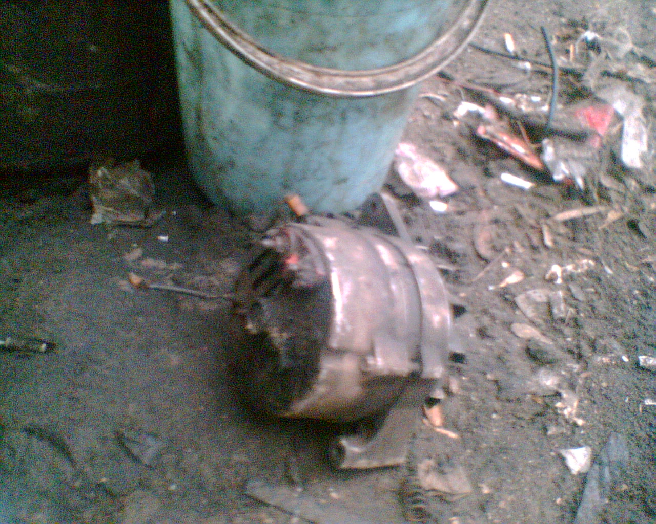

Вот где место генераторов Делко , даже НОВЫХ!!!!!!!
