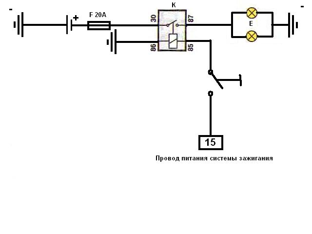

Ничего нового не придумывал. Взял электрическую схему с этого сайта, нашел раздел с ПТФ и сделал как там. В машине изначально ПТФ небыло, потому провода не предусмотрены. Если на пальцах в двух словах то так: Плюс от аккумулятора через предохраниетль (20А) на реле. От реле на ПТФ. Минус на ПТФ от ближайшей железяки. Провод, на котором появляется напряжение при включении фар, есть на кнопке включения задних ПТФ. Взял плюс оттуда, его через кнопку пустил на управляющий контакт реле. Наваяю простую схему и добавлю сюда.
Roitman
Прошу за схему не пинать, давно я не рисовал схем, да и не зачет по схемотехнике ведь сдаем smile.gif.
Вспомнил подробности. Изначально я хотел подключить ПТФ на провод 58 (габариты/освещение). Подключение в комплексе с фарами ближнего света получилось случайно. На схеме на этом сайте ошибка, или просто схема устаревшая. На самом деле, контакт 4 выключателя задних ПТФ запитан не от провода 58 (габариты освещения), а от предохранителя фар ближнего света. По крайней мере на моей машине точно, возможно это "Лимитед эдишн" smile.gif. Кнопку включения сделал из заранее выдранной кнопки сгоревшего БП копьютера. Она черная, по цвету идеально вписывается в заглушку кнопки передних (отсутствующих в базе) ПТФ. Покупать фирменную кнопку за большие деньги к китайским ПТФ не хотелось. Думаю туда прикрутить светидиод в качестве индикатора включения, да все никак руки не дойдут. Кстати китайские ПТФ оказались не очень-то и плохими.
