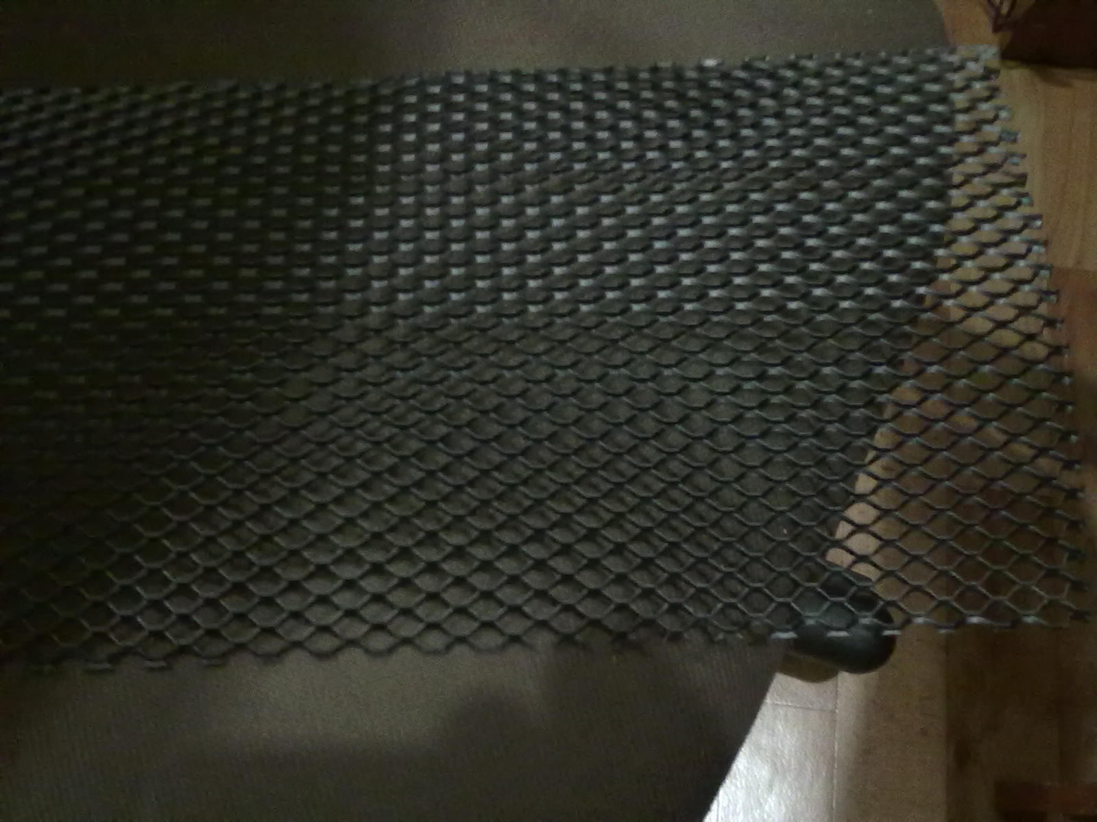

Я выбрал такую
Чем крупней тем лучше- было мое мнение, ибо сопротивление воздуха меньше, а в моем случае мод. носил и эстетический и практический характер.

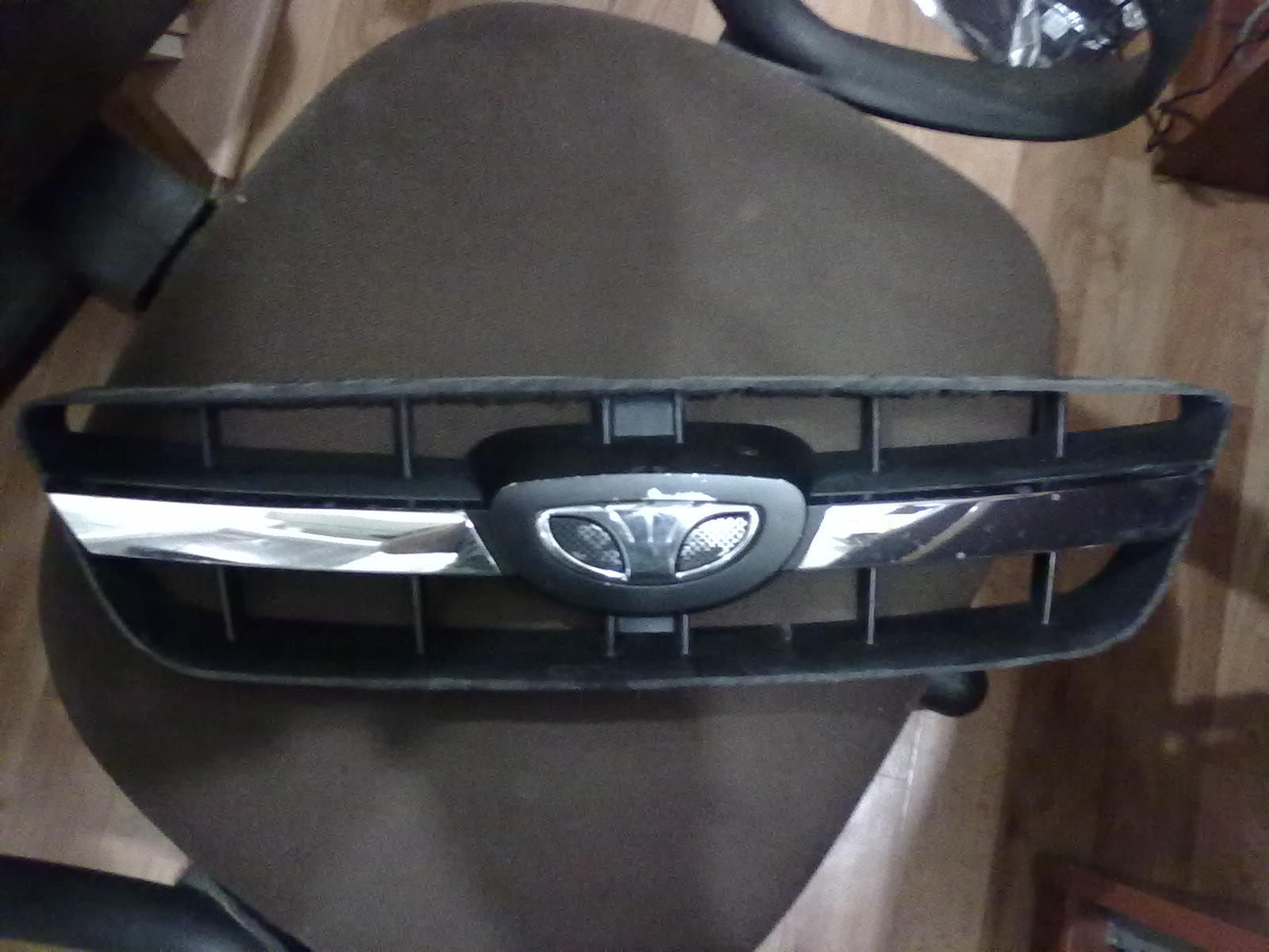

Демонтируем радиаторную решетку. И начинаем выпиливать лишнее
Тут терпелки понадобится немеряно smile.gif. После того как отпилили, делаем выкройку сетки и "устраиваем ее там поудобнее". Затем тягиваем в обратном порядке то что осталось от каркаса решетки с крашеной рамкой и монтируем на машину.

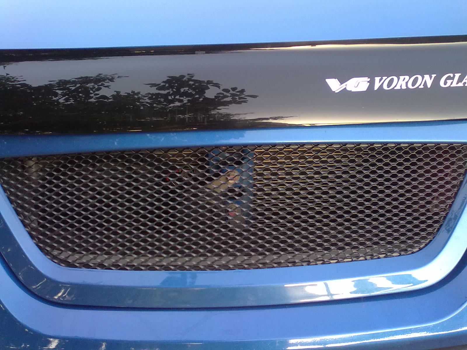

получаем вот что
Поближе это выглядит так

Сейчас поток поступаемого воздуха более чем достаточный и моторчик чувствует себя отлично. Забыл добавить, почему у N150 так критичен поток воздуха через решетку радиатора, да потому, что у N100 основной поток идет снизу через бампер, а у нас наоборот, вверху.
Хочу предостеречь автора поста http://nexia-club.com.ua/index.php?s=&...ost&p=89604 , что если возникнут проблемы с температурой двигателя, то нужно удалить сетку или заменить на крупную, а лучше сделать это сразу дабы не заставлять включаться лишний раз карлсонов. После удаления мелкой сетки температура по бортовику едва доходила до открытия термостата (87) (на трассе) даже в сильное пекло, максимум был 90 градусов. После мода еще на трассу не выходил, но как проедусь, так отпишусь, (на выходных поеду smile.gif ).
