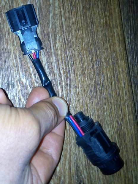

Здравствуйте, такая ситуация - БК стал выдавать ошибку датчика скорости.
Решил не заморичиваться с восстановлением датчика, пошел в магазин и купил
вот такой ДС для нексии.Нажмите для просмотра прикрепленного файла
Первый сюрприз был при установке, во первых провода на нем не такого цвета как на машине,
но в начале на это я внимания не обратил, а вот квадратный выступ с боку не давал
закрутить его в гнездо. Счесал немного ножиком грани выступа и датчик вкрутился.
Подсоединил тросик, контакты, завел авто и сразу же обратил внимание, что БК
при стоячем в гараже на нейтралке автомобиле показывает скорость движения, которая варьируется
в случайном порядке. Отсоединил аккумулятор чтобы обнулить БК но потом все повторилось.
Поставил назад старый ДС и при стоячем авто как и положено БК показал скорость 0.
Потом увидел что на новом ДС провода другого цвета. Вот теперь думаю, может на купленом ДС
нужно как то поменять контакты, хотя странное положение вещей, датчики для одной машины а
контакты по разному выведены. Думал уже купить ДС для десятки, но там тоже нужно менять контакты,
а если у меня родной ДС по контактам не подходит, то как их перепаивать на десяточном ума не приложу...
Помогите советом пожалуйста...

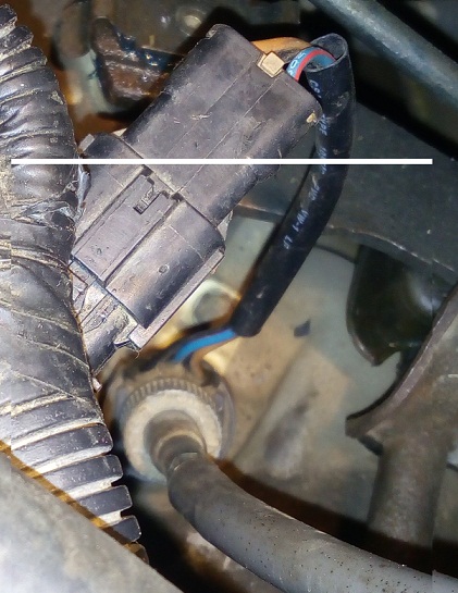

Вот так выглядит родной старый ДС, забыл сфоткать когда он снят был, в отличие от нового, там нет прямоугольного выступа.Нажмите для просмотра прикрепленного файла И еще вспомнил, спидометр авто работает не зависимо от ошибки БК.

На счет дс от десятки, не гуглится? За три минуты нашел.
https://www.drive2.ru/l/7783554/
https://www.drive2.com/l/7596222/
https://www.drive2.ru/l/1706364/
kvak
Цитата(Dissa @ 1.10.2017, 23:06) *
И так понятно, если трос есть, то спидометр работать будет.
Здравствуйте, я смотрел Ваши ссылки. Дело в том, что на всех фото в нете, так же как и на тех что дали Вы провода идут в последовательности синий- красный- черный. А у меня, видно на фото, коричневый- черный- синий. Вот и не пойму, где у меня на проводах, что идут к ДС, сигнал, где плюс, где минус?
Возьми тестер и померяй. Плюс и минус узнаешь, а третий сигнальный. Нужно не по цвету проводов смотреть, а по нумерации в фишке. По ссылкам есть где какой провод под какой нумерацией. Какая разница какой цвет провода, хоть все одинакового цвета.
