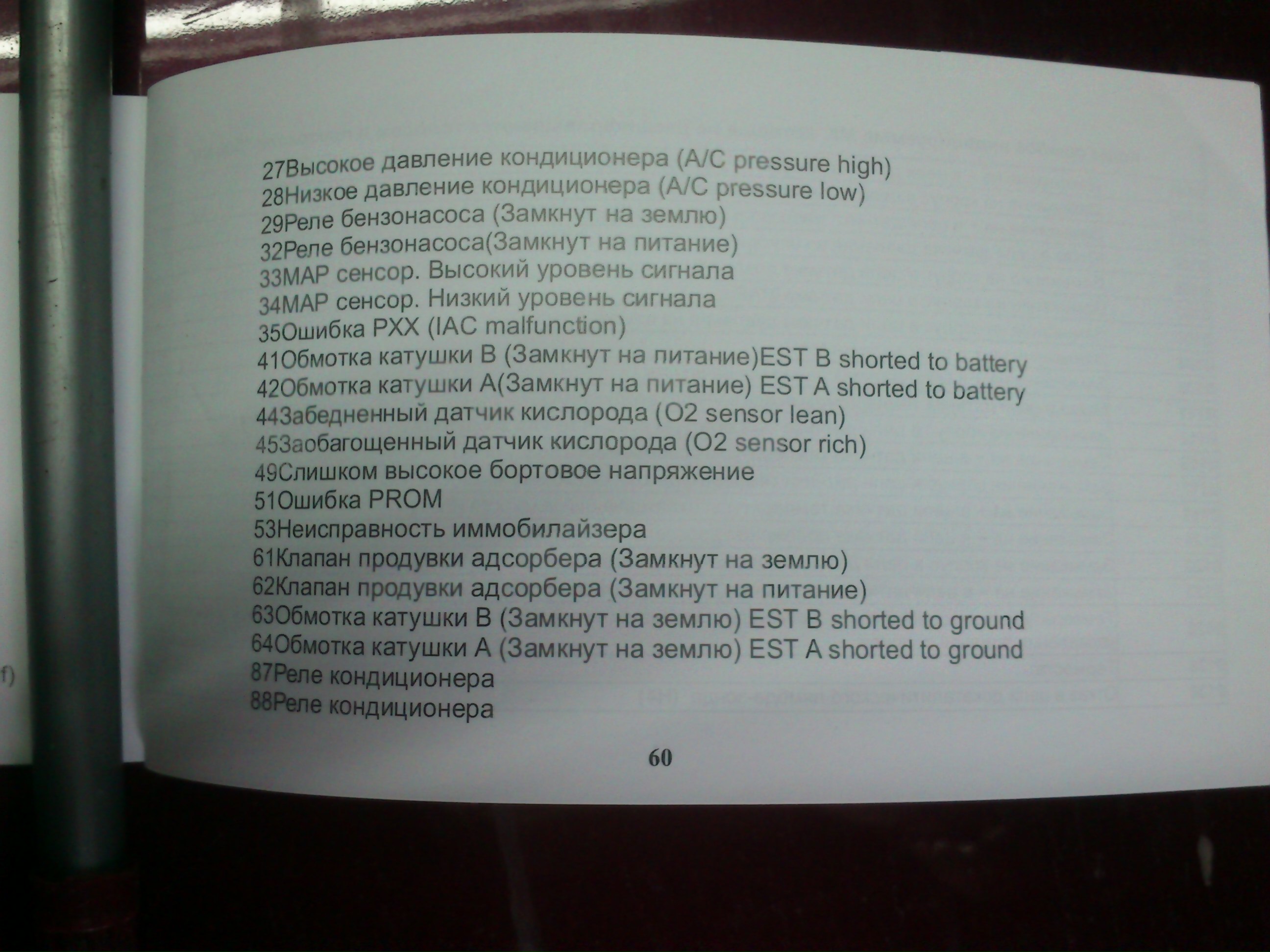

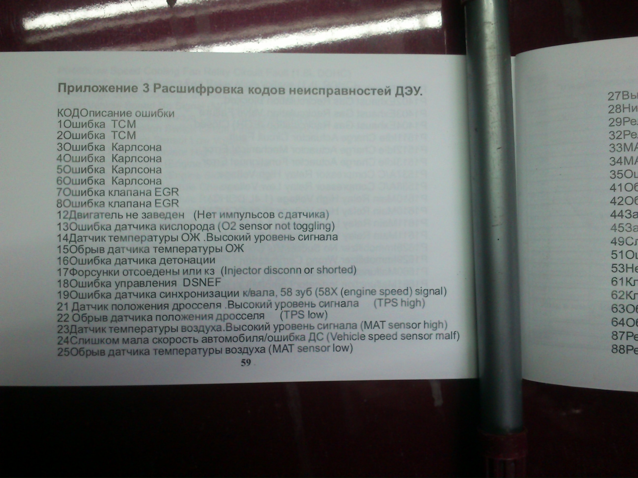

Я уже не заморачиваюсь по этому поводу, хотя причину найти очень хочу. Как я и писал выше... 32 живет своей жизнью.))) С момента моего сообщения в этой теме 22.01.2013, выскочила на следующий день, и по сей день тишина. Правда ДАД не проверял, и другой не ставил. Клапан что глушил- ошибка выскакивала, что разглушил- выскакивала. Лямду менял свою, на б/у, но рабочую. и потом наоборот....... ничего не поменялось(((((. Но это на моей машине. За другие я не ......
А вообще в инструкции к моему мультитрониксу в ошибках. Вчера прочитал.... время надо было убить. Сейчас пойду даже сфоткаю. Вот, где-то так.
32 Система рециркуляции отработавших газов ( Nexia/Espero)
32 Реле топливного насоса (кроме Nexia/Espero)
Посмотри тут.
http://nexia-club.com.ua/index.php?showtop...mp;#entry183210
