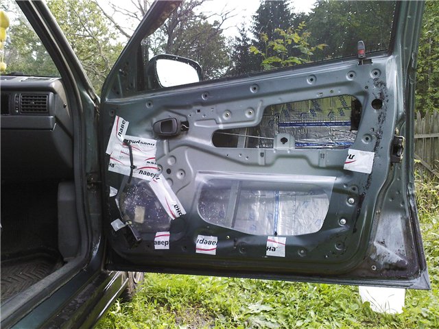

уже много раз писал, напишу ещё раз. 99% что течёт у тебя из двери. Лобовое стекло если недавно не менял, то можешь отбросить. С дверью такая ситуация: там есть внутри целлофановая плёнка, приклеенная на чёрную такую липучку. ТАк вот. НА АБСОЛЮТНО ВСЕХ КСЮШАХ после мойки или даже дождя если снять обшивку и посмотреть на этот целлофан, то по его нижней кромки будет стоять вода. Это нормально. Так вот, если качество приклейки на эту липучку нарушено (например, попала ВДшка, много раз разбирали дверь и т.п.), то эта вода стекает на чёрный уплотнитель порога, а когда он переполняется, вода перетекает во внутрь и впитывается той штукой, которая у тебя щас сохнет. Это конструкционная особенность ксюшиной двери. Течёт из переднего угла, там где зеркало. Если дверь разобрать и попаливать на закрытое стекло, то спереди будет целый небольшой "душик" ВНУТРИ ДВЕРИ, и часть этого душика неизбежно попадает на целлофан. Если будет интересно, напишу как это лечить относительно радикально. Могу сказать на примере своей машины. Нексия GL, я второй хозяин, а первый установил в передние двери динамики (т.е. разбирал дверь и возможно что-то нарушил). Вода в салон попадает следующим образом: по стеклу и через наружный уплотнитель внутрь двери, затем как-то внутри (не разбирал), но самое интересное, где именно она вытекает. В GL версии на передней двери есть пластиковый карман, причем, не такой как в GLE - встроенный, а съемный на 3 или четырех защелках. Так вот вода выходит из двери через отверстие, в которое вставляются эти защелки. Причем через ближнее к педалям. Для себя я проблему временно решил так: положил в угол кармана тряпку, которая хорошо впитывает воду. После поезди отжимаю. Зимой льется значительно меньше, основной потоп летом во время дождя. Он там обязательно нужен. Надо купить плотный полиэтилен на строительном рынке. Самый толстый 300 микрон, но обычно толще 200 не бывает, он тоже подойдёт. Вырезать по контуру. Для полной гарантии надо приклеить дополнительный кусок его ИЗНУТРИ ДВЕРИ спереди, там где большая дырка. Т.е. её надо закрыть изнутри, чтобы даже и не думало литься на основной целлофан. Чем клеить. самое лучшее, это такая штуковина, продаётся в магазинах АГА и называется "лента для вклейки лобовых стёкол". Она один в один как родная липучка. Чёрная липкая полоска, как жвачка по консистенции. Приливает очень хорошо, но нормально и отрывается. Просто никакие герметики там долго держать не будут, всё равно будет потом протекать. Я долго экспериментировал. Можно ещё вроде двусторонним скотчем. Но я не знаю, как он себя поведёт после зимних морозов, потом когда туда водичка попадёт, высохнет, опять попадёт и т.д. до бесконечности. А эта липучка, про которую я говорю - вещь классная. Короче клей скорее, т.к. замучаешься воду с пола вёдрами выкачивать
Снять обшивку двери, вырезать из пленки кусок размером с дверь, разместить его внутри двери, снизу привязав его к отверстиям, а сверху прижать обивкой, но при этом обратить внимание чтобы мотор стеклоочистителя был закрыт с наружной стороны пленкой! Вот и все!"

Через зеркало если и затекает, то очень немного. Снятие: подковыриваешь отверткой треугольник пластиковый возле регулировочной ручки, потом откручиваешь 3 винта.
Дверь клеишь скотчем или чем еще придумаешь согласно инструкции:
Очень помогает.
