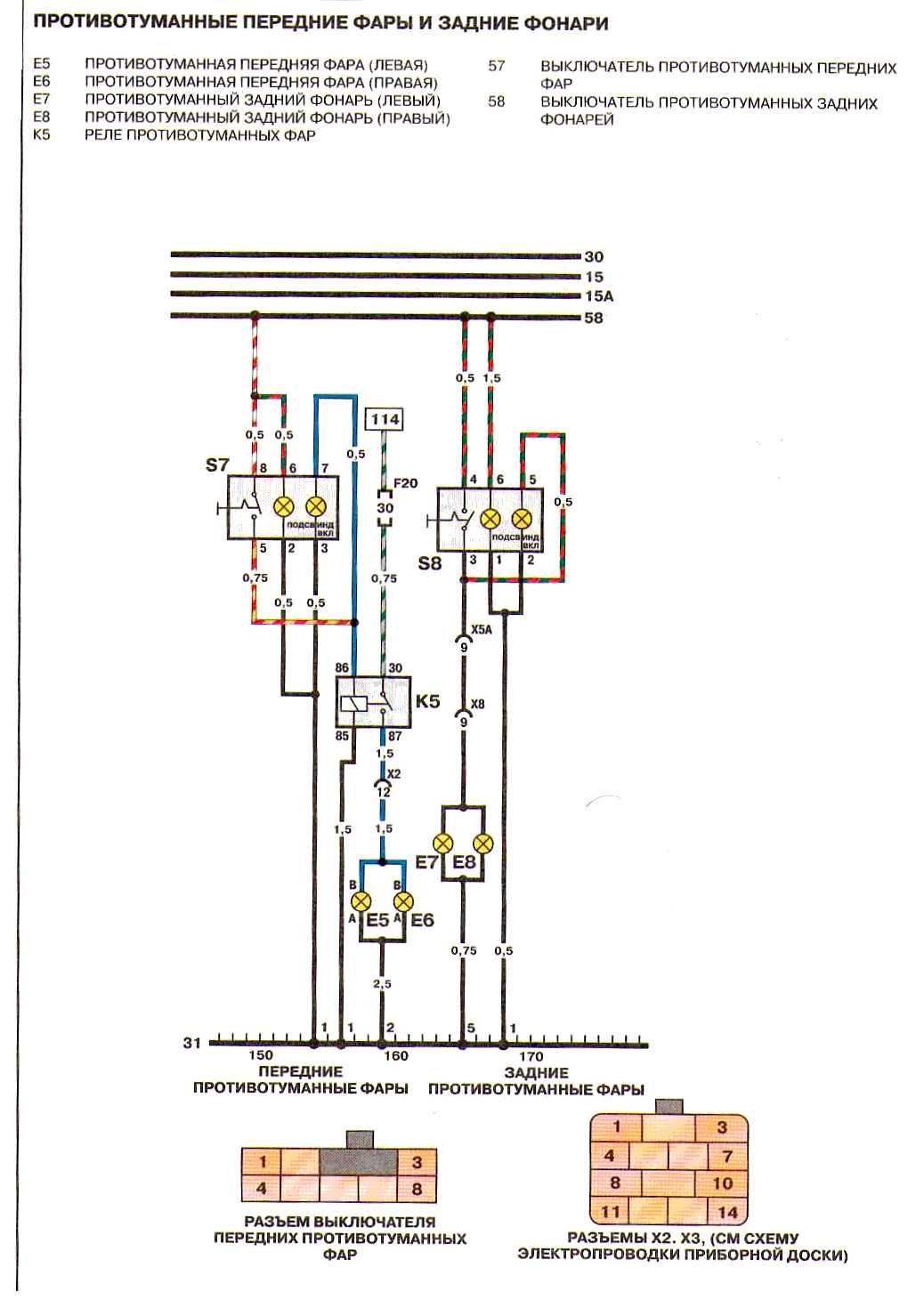

Доброе время суток. Поставил себе противодуманки. Т.к. купил их весьма спонтанно, то кнопки естественно не купил, да и денег жалко на оригинальную кнопку. Подлючил к кнопке включения задних противотуманных фонарей (через реле естественно). Все прикольно все нравится, но есть нескольно но. Согласно схеме, кнопка должна срабатывать при включенных габаритах. У меня же включается только при ближнем свете фар. Это что, такая модификация? Кто знает как выглядит колодка кнопки, тот увидит (на схеме тоже видно), что провод питающий лампочку подсветки кнопки имеет сечение 1.5 мм (конт.6), а провод подающийся на разрыв (и он-же питает собственно задние фонари) имеет сечение 0.5 мм. Нелогично как-то, на 1.5 мм вешать одну лампочку подстветки, на на 0.5 - два фонаря задних, лампочку подсветки и в моем случае еще и реле. Думал перекоммутировать, но что-то меня остановило... А может все таки перекомутировать? Нажмите для просмотра прикрепленного файла

можно переомутировать все что угодно, только вот одно но, если будеш ездить постоянно с противотуманками включенными, то для начала вечерком пойди посмотри как слепят задние противотуманки и пойми, что сзади люди просто слепнут от такого света.
задние противотуманки включаются только при включенном ближний/дальний свете фар, а никак не при габаритах, судя по схеме ошибка, надо разобраться.
Кнупку оригинальную купи на разборке, они есть, новая 46 грн стоит.

Я очень хитрый, и дабы не слепить сзади едущих (все-таки я культурный водитель), лампочки и повынимал. В последствии возможно и куплю оригинальною кнопку, хотя цена в 50 грн не совсем адекватна как для такого "сложного" устройства. Но времени нету в рабочие дни специально ездить искать кнопку. В выходные дни, когда я могу уделить внимание машине, кнопку купить негде, т.к. в моей местности Нексии не популярны, и кнопок на на них нету. На жигули есть все. smile.gif Еще вопрос. Противотуманки я подключил непосредственно к "+" акумулятора. Где-то давно я читал что это вредно для него, т.к. в момент включения, когда он на зарядке (что и происходит при движении), переходные процессы плохо на него влияют. На схеме есть некая точка "114", куда и нужно их подключать. Кто скажет где она? Пока что поиски в инете никчему не привели.

Я незнаю как по схеме точно...но я чтото там искал и запитал передние ПТФ перехватив провод идущий на кнопку задних ПТФ а имеенно на лампочку подсветки кнопки. И поставил кнопку включения передних ПТФ системы ТУМБЛЕР в заглушку аккуратно. Пока кнопку не куплю так поезжу...всетаки задние ПТФ нужни порой "как они есть"!!!

какая бы была не адекватная или адекватная точка, то всеравно они все одинаково влияют, так что все нормально, все одинаково запитано, и разницы не влияет, через метр подключиться или сразу на ..., главное что бы сечение проводника было достаточное. От акумулятора и фары напрямую запитываю через Релле промежуточное. Единственное что было бы не лишним, так это поставить предохранитель.

А от блока предохранителей как то можно??? Там правда один предохранитель на передние и задние ПТФ расчитывался((

можно, но чем длиньше проводник - тем больше потери, поэтому лучше от акумулятора, и там поставить отдельный предохранитель, хотя у себя не ставил.

Я себе покупал проводку от Ланоса...так как родной небыло... idontno.gif, переделывал разьемы...и там оставалось только на один провод подать 12V, ну который идет к блоку включения ПТФ(ну я забыл как называеться, это релле или как там его) который уже от аккумулятора запитан...

а у меня задние ПТВ включаються только при включеных передних ПТФ idontno.gif , а у тебя все правильно так как по правилах при тумане ты обязан включать ближний свет фар , а не одни габариты

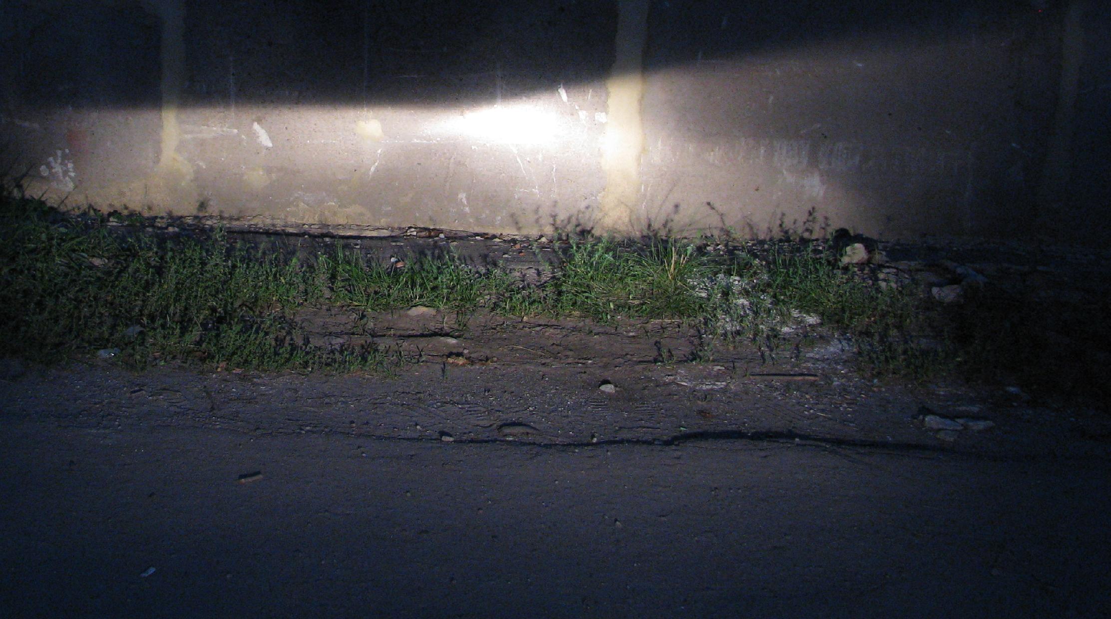

а мой ответ за депо - Видно что аж охренеть, четко и равномерно освещает, нет затемненных пятен, не хуже ланоса, не хуже лексуса!
Не говори ГОП пока не перепрыгнеш!
Видили вы когданибуть как на Опеле светит Валио? А я сравнивал на одной машине Одна фара была Хелла, а вторая Депо, дык знаете посмотрев пару минут хозяин сказал чтоб это Г... снимали пошел в магазин взял есче ону Валио, а Депо выкинул в мусорник в прямом смысле. Все познается в сравнении, Вам просто не с чем сравнивать.П.С. Езжу по трассе ночью и все прекрасно вижу правда лампы стоят +50%. Может у вас зрение плохое?

Мы сравниваем родные нексиевские с ДЭПО. На нексии последнее время (несколько лет) г...о. Вот ДЭПО.
Родные разбитые выбросил. Но будет возможность - рядом выложу фотку с родными.
