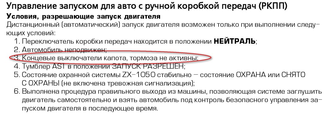

В общем-то сигналки в которых есть функция дистанционного запуска так и работают в режиме резервирования этого самого дистанционного запуска. Т.е. так называемый "правильный выход", когда вынимаешь ключ из зажигания, а двигатель продолжает работать. А потом в зависимости от настроек двигатель автоматически гасится при постановке на охрану или же по установленному таймеру. Для проверки после вынимания ключа из зажигания и если остался работать двигатель - нажми педаль тормоза. Как правило в сигналках с автозапуском это заглушит двигатель. Если действительно сигналка с такой функцией - ищи как ты ее включил.

Вот у меня под рукой 2 нексии N150. На обеих сигналки с автозапуском (Sheriff и Cenmax). Естеснно обе машины механика. Так вот когда вынимаешь ключ из зажигания в режиме резервирования автозапуска двигатель продолжает работать и глохнет, если нажать педаль тормоза. Естественно сбрасывается резерв автозапуска при этом. И на одной из сигналок можно настроить чтобы двигатель глох сразу при постановке на охрану, а можно просто задать время когда он автоматически сам выключится, даже если ставишь сигнализацию под охрану.

Там стоит Шериф 1050. И при не правильном выходе (например нажатие на педаль тормоза) глушится двигатель и сбрасывается резервирование автозапуска. Так что сигналка установлена не криво.
Вот фрагмент инструкции:
