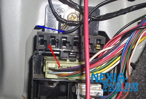

Скажи пожалуйста после подключения обогрева зеркал к подогрева стекла предохранитель и пеле не горит, а то читал что будет большая нагрузка на них что не есть хорошо
myron
Я зробив підігрів рік тому. Підключив до заднього скла. Нічого ще не перегоріло.
Ярик79
Підключив такНажмите для просмотра прикрепленного файла
myron
Цитата(Ярик79 @ 21.11.2017, 8:51) *
Так. Прямо до провода на колодці.
