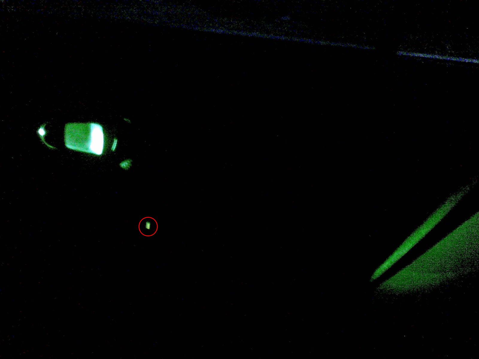

Собрался с силами таки приколхозить подсветку ручек салона. Начитавшись опыт одноклубников и коллег из России были кплены диоды и к ним сопротивления по 1 кОм. Все было аккуратно сделано с разъемами, для того чтобы была возможность легко демонтировать карты. Установив все это на машине оказалось, что диоды реально дают мега иллюминацию. Один диод по своей иллюминации дает фору всемму что подсвечивается штатно вместе взятому. Поменял сопротивления на 10 кОм. Не помогло. 20 кОм тоже не помогает. Потом я обратил внимание, что штатная подсветка элементов абсолютно не рассеивает свет за счет того, что диоды находится за белыми матовыми плафонами. Т.е. все что подсвечивается не дает от себя никакого отражения. (см.фото).
Красным обведена кнопка стеклоподъемника, чтобы было понятно что я имею в виду, когда говорю что стоковая подсветка не рассеивает свет. Также видно что помимо ручки диод освещает еще довольно большой участок.

Поддерживаю. Просто нужно сходить в местный радио магазин и выбрать светики менее яркие которые для индикации а не для подсветки.

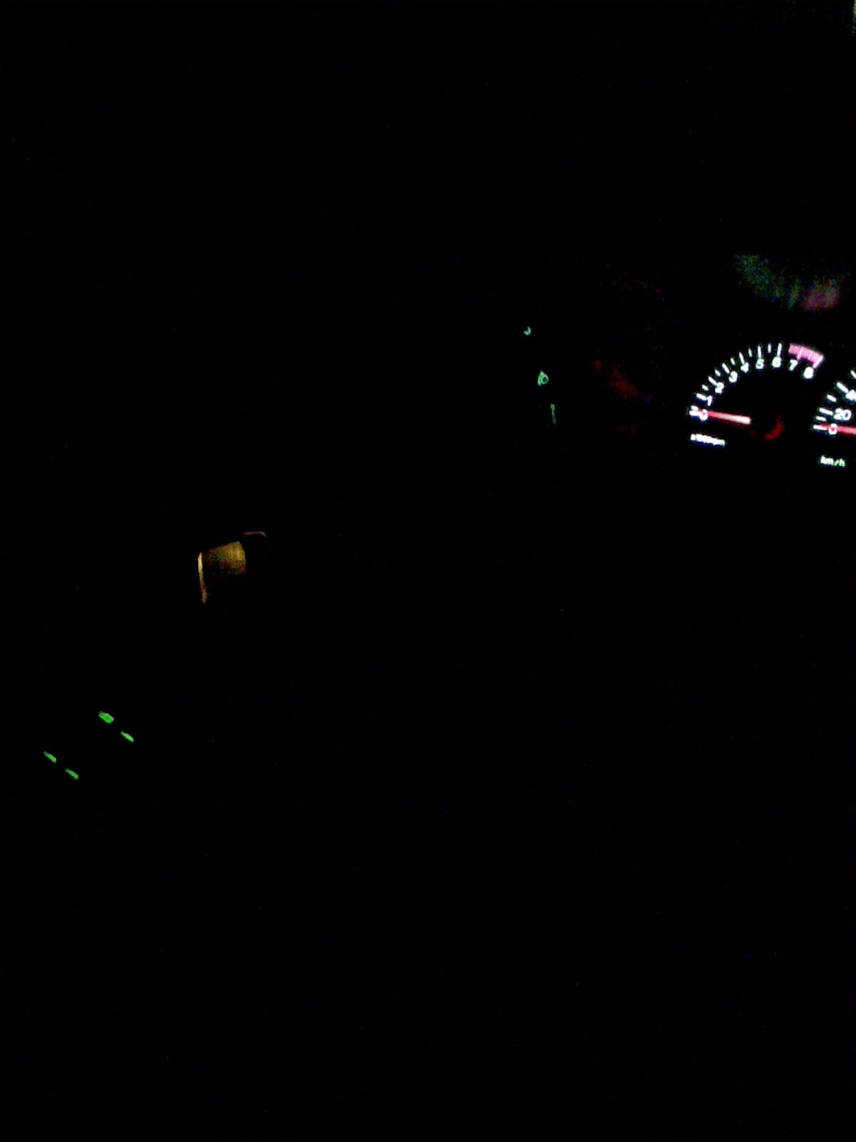

Вот так это выглядит с АЛ307
