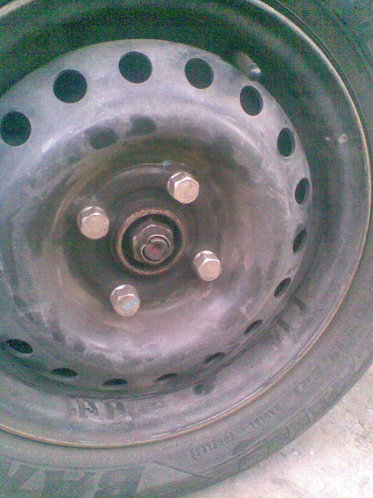

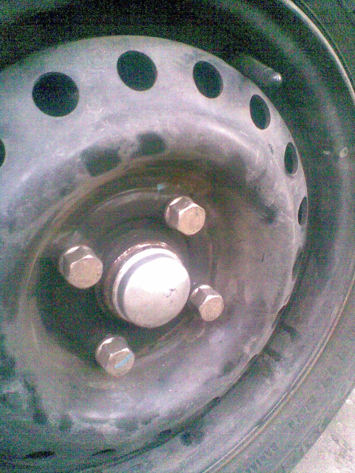

Подсмотрел у братьев россиян. Колпачки на ступицы передних колес семейства ВАЗ-классика, стали на Ксю как родные.
Нажмите для просмотра прикрепленного файлаНажмите для просмотра прикрепленного файла
