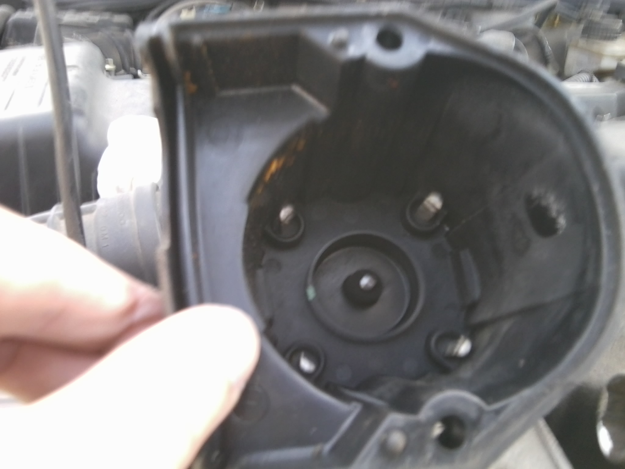

Начала у меня машина на холостых выпендриваться. Свечи были свежие, а высоковольтным уже 50 тысяч, трамблеру 99, решил освежить. Снял провода, а на трамблере контакт для центрального провода весь белый в налете, контакт под третий цилиндр уже с ржавчиной, внутри тоже не ахти, мягко говоря - бегунок и боковые контакты в рыхлом белом налете. Вообще не понятно, откуда искра бралась, хотя ночью никаких искр не бегало.
Со старой крышкой не стал заморачиваться, да и вряд ли с такой коррозией ее надолго бы хватило, а останавливаться на дороге из-за отгнившего контакта не хотелось, поэтому поменял на новую, что и советую делать при пробеге около ста тысяч. На ходу еще не проверял, но на прогреве двигатель стал работать намного ровнее и отзывчивость на педаль газа поприятнее.
Да, и откручивать винты на крышке не очень удобно, поддались при помощи головки 5,5 или 6 с вставленным шестигранником как ручка.
vlad, я в итоге, недавно крышку поменял, т.к. контакты тоже в такой гадости были. А заодно и бегунок поменял, заказывал итальянский и ждал 2 недели, но там качество видно сразу.
