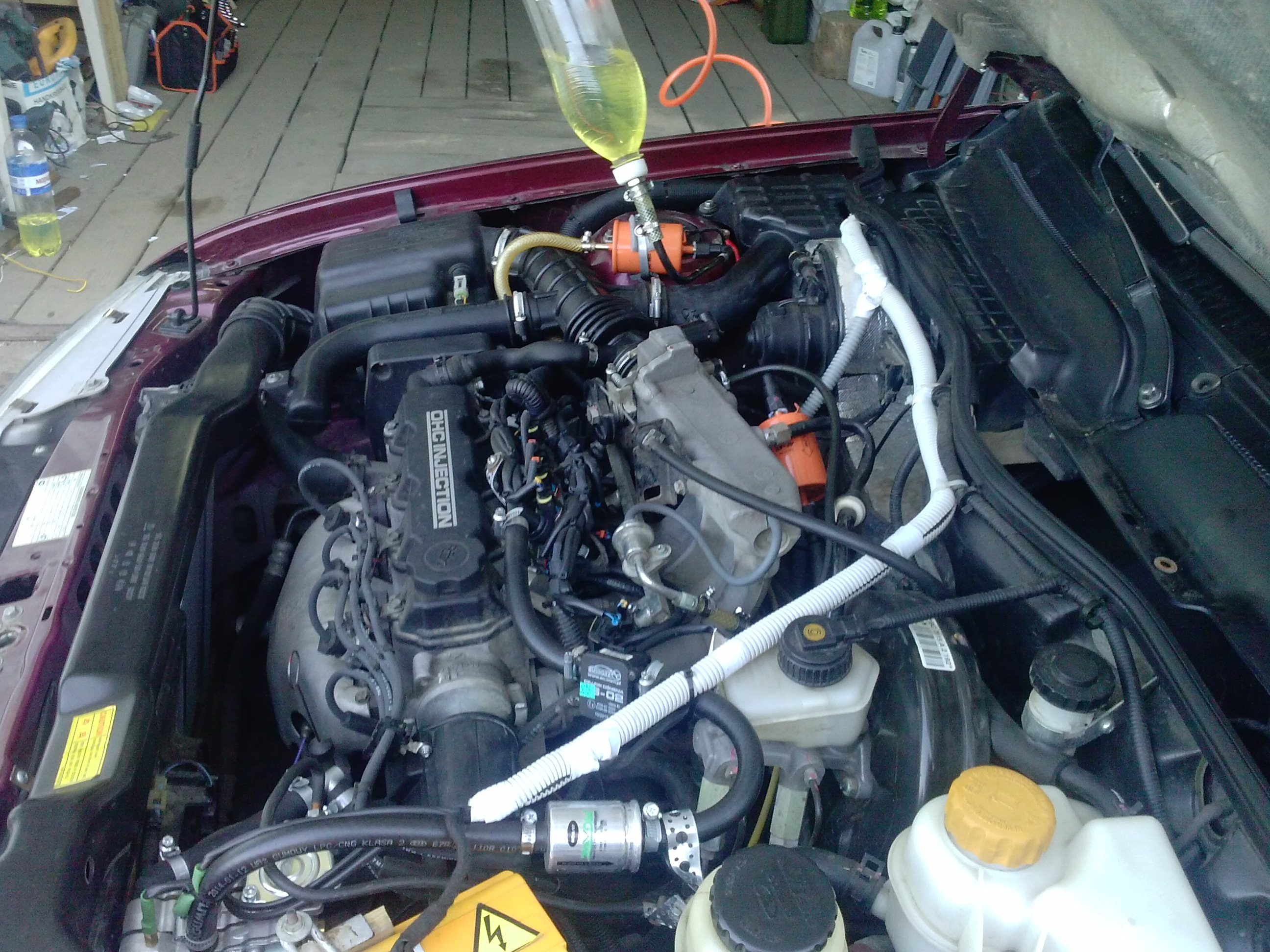

Сегодня промыл бензиновые форсунки.
В хозмагазине продают дешевые топливные фильтры на клипсы по 27 грн. вот два я и взял.
Одним фильтром замкнул контур подачи на обратку, благо что клипсы позволяют это сделать. Через другой фильтр подал промывочную жидкость под давлением 2, 5 бара а обратку с рампы запечатал. Использовал MaxiFlush, 15 минут на холостом, потом 15 минут откисания, дальше 15 минут на оборотах 2000-3500 об/мин и дальше дожег остаток.
Результат не очень обрадовал, ожидал большего. До промывки время открытия форсунок на ХХ составляло 2,1 мсек а после промывки 1,9 мсек. При работе на газу это время составляет 1,7 мсек. При изменении коэффициента пересчета с бензина на газ в сторону увеличения или уменьшения приводит к дерганию или выскакивает чек. Вот поэтому и принял решение мыть бензиновые форсунки.

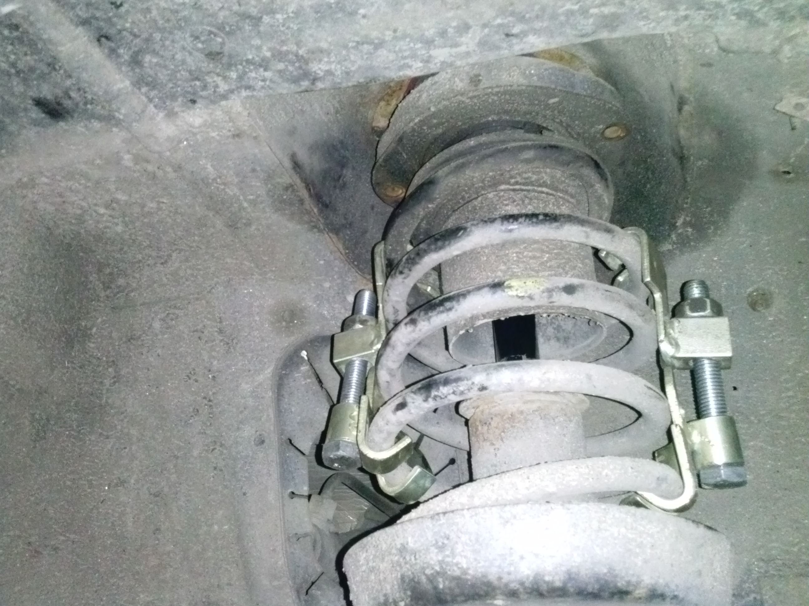

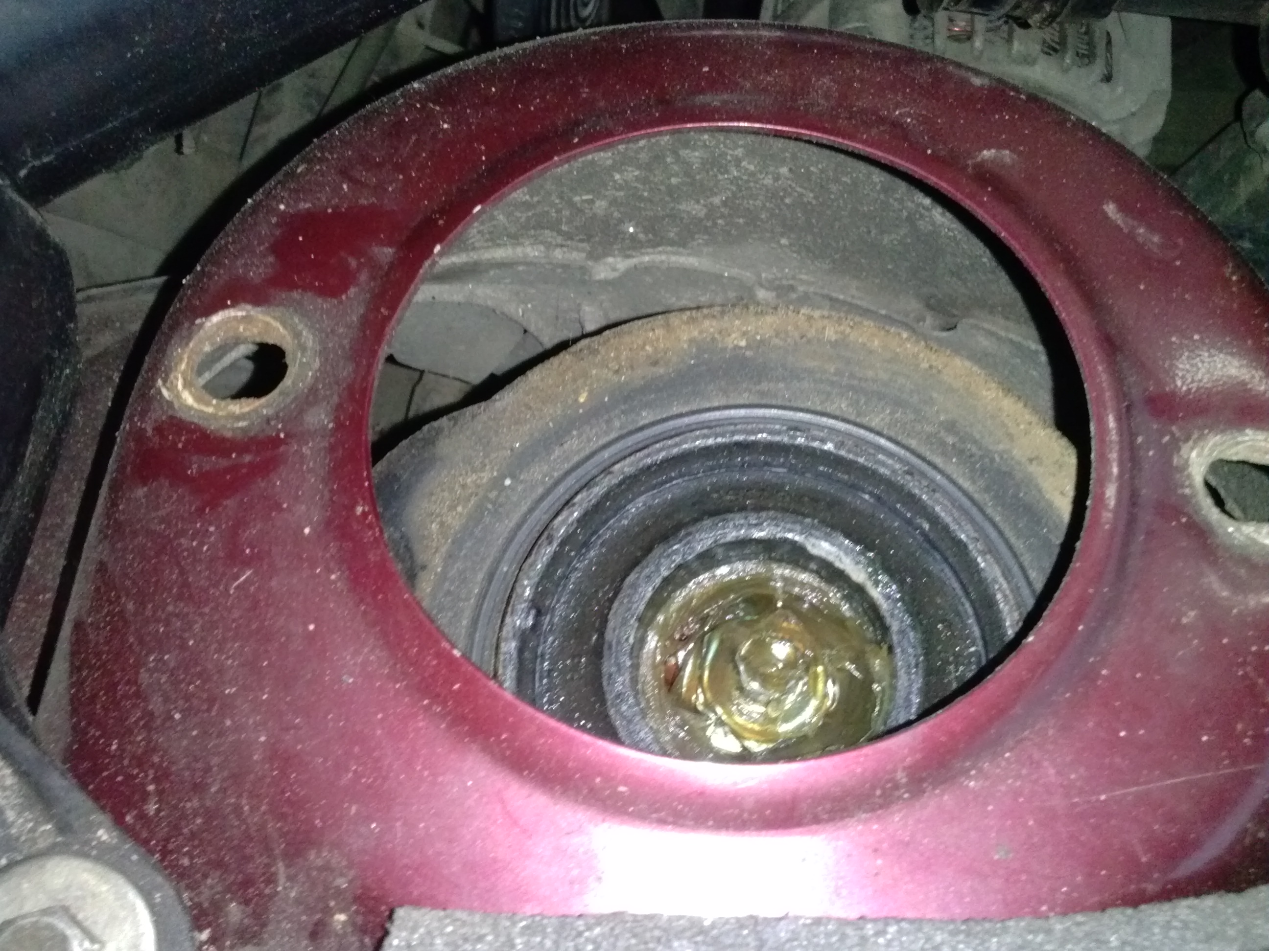

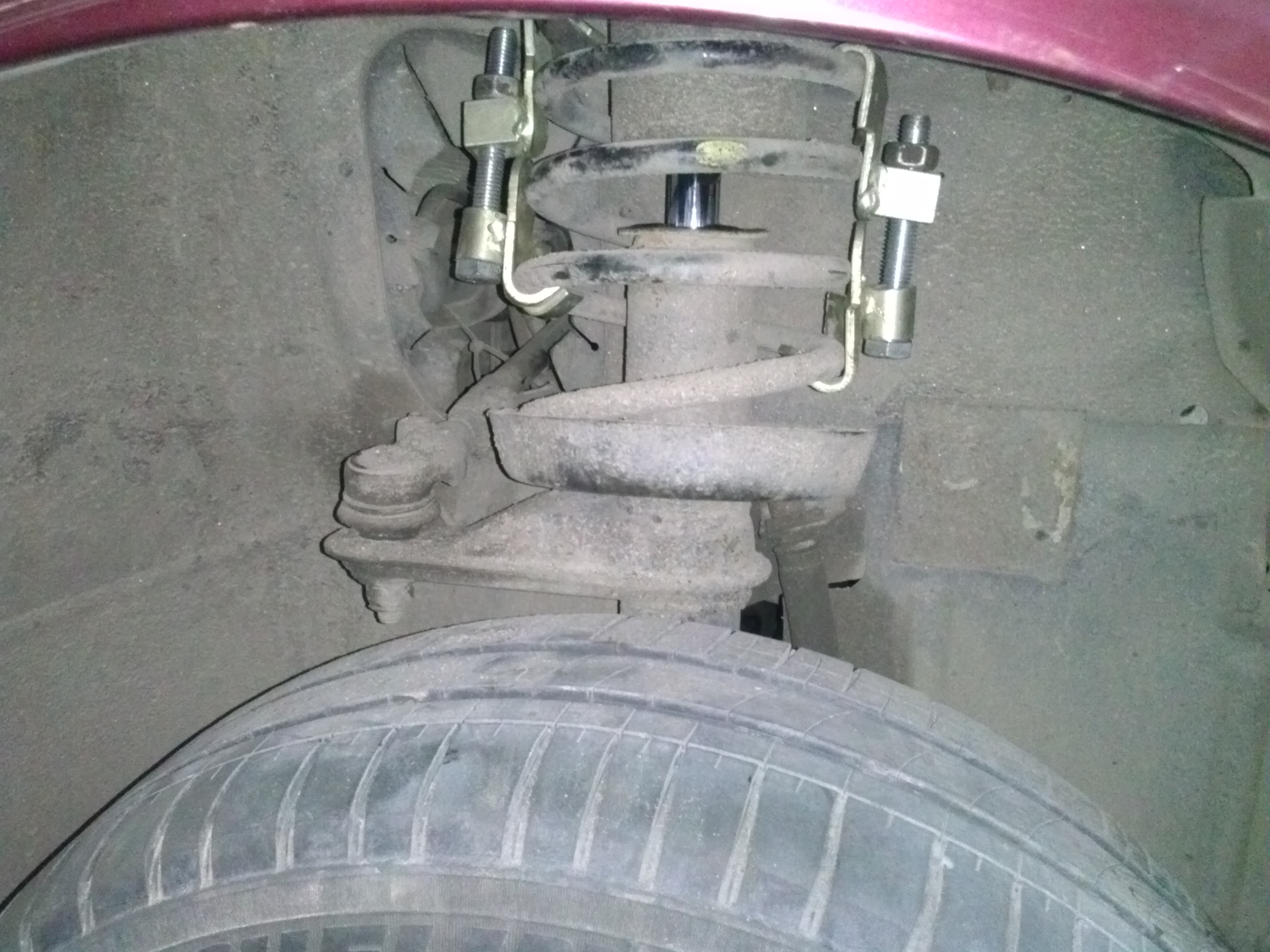

Произвел замену опорных подшипников без разбора узлов и снятия колеса.
Нажмите для просмотра прикрепленного файлаНажмите для просмотра прикрепленного файлаНажмите для просмотра прикрепленного файла
