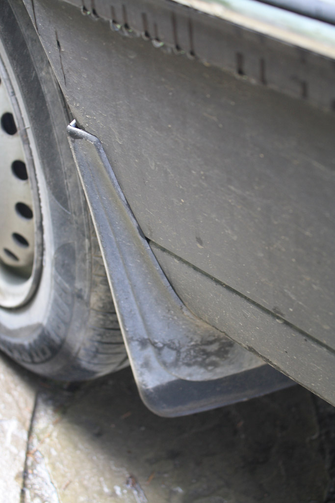

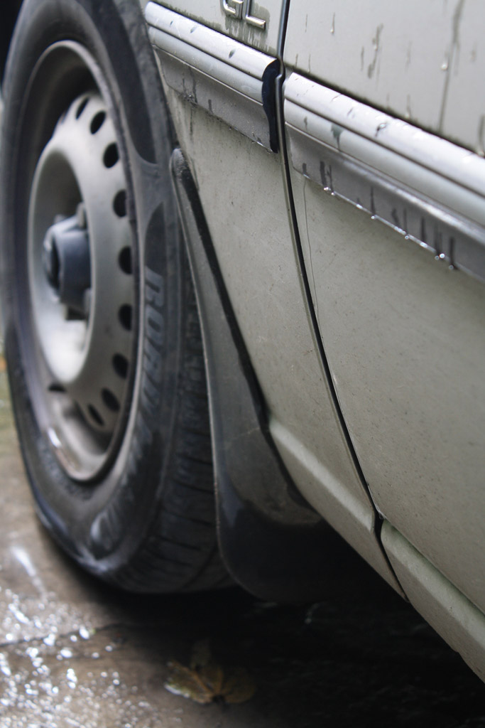

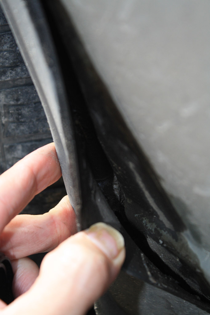

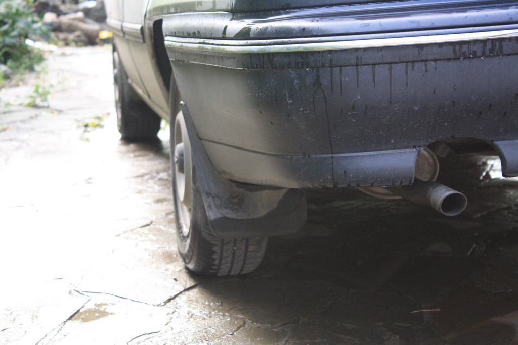

Поставил, так как на третьем месяце переезжал рельсы, ну и остался без всех брызговиков, думал вместе с бампером вырвет задние!
Вот задние
Борт довольно жесткий, но между ним и бампером вода конечно есть
Передние
Набиваю туда переодически нечто похожее не "пушечное сало", дабы не стерало краску, ну и не ржавело, так как краску немного подтерло, так как в первый раз их недостаточно плотно прикрепил!
