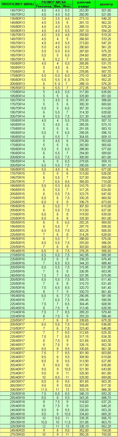

Может кому-то поможет при выборе дисков, резины.
